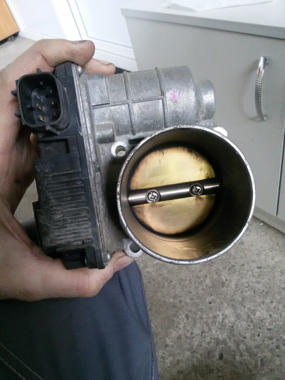

Потом пришла очередь дроссельной заслонки. Отложений хватало конечно. Всё отмыто. Поменял прокладку нас заслонку. Номер — 16175-6N200.

На все работы ушло 5 дней, совмещая с трудовой занятостью попутно. Завел в пятницу ласточку уже в 22.00. Поехал домой, обороты под 2000, машина сама рвется вперед)). Надо обучать заслонку подумал я), на след. день еще пришлось поездить немного по делам так, расход в бортовике вырос до 22.6. Знал, что можно самому её обучить педальным методом, но вот с этим не стал заморачиваться. Съездил до сервиса по Ниссанам, мне обучили за 5 минут знаюче уже тем же педальным методом). Расход на бортовике постепенно снижался, сейчас остался на 12.1. Машина реально прет, отзывчивая на газ, ускоряется охотно, никаких дерганий, толчков, вибраций — всё ушло, расход стал радовать.
