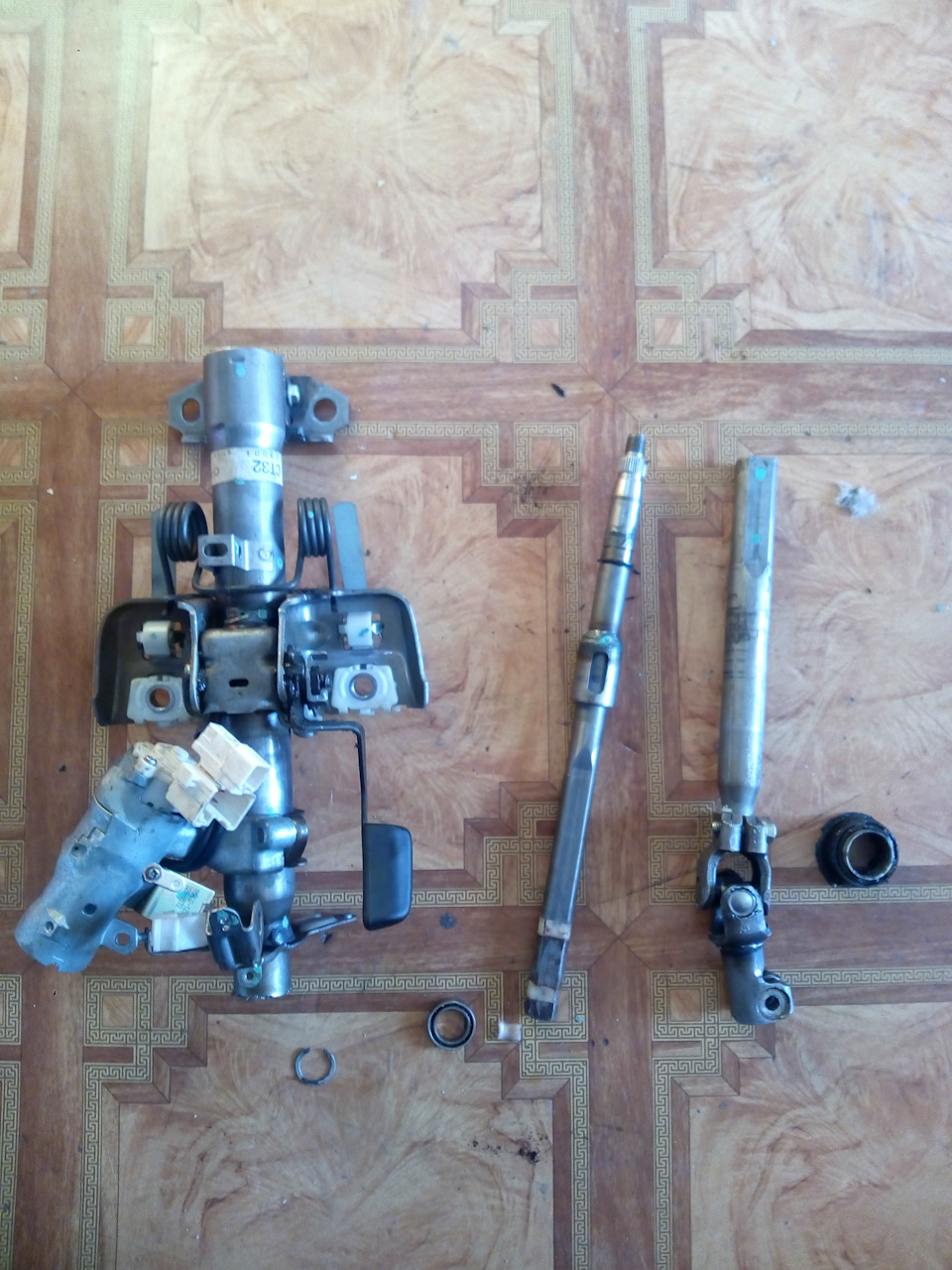

Достали побрякивания в районе ног на кочках.В руль немного со звоном отдавало изредка. Грешил на замененную осенью рейку, мол подсунули хреновый контракт.Хотя на вид как новая была. Карданчики тоже оба контрактные, как новые по состоянию. Втулку пластиковую тоже менял осенью на втулку-подшипник от Калдины 240.
Почитал, поболтал рулем, послушал.и снял рулевую колонку. И не зря, доложу я вам))
при качании хвостовика, где руль, внутри слышен небольшой стучок, но руками это же не на кочках, там все это в разы сильней. Верхний подшипник гуляет, шарики реально квадратные, крутится с закусами…Если что вот его номер 90363-18005, цена от 200 до 350р. Втулка как новая. Самый главный грохот издает телескопический вал внутри колонки. Сухари изношены, ржавчина внутри и телескоп по сути не ездит (подозреваю конденсат, в теплом гараже), на кручение люфт едва заметный а вот вправо-влево стучит гнида…
Короче, если бы не он, заменил бы подшипник. А так пришлось брать контракт. Замок зажигания свой переставил.
Результат? Пока потрясающий)) Ощущение беспробежной машины))
Хотя понимаю, что со временем прислушаюсь, и звучки появятся, ибо рейка все же немного издает звуки, при болтании рулем на стоячую.

а что с сухарями то ? есть им замена?
нет, только валы новые… но цена конь
да цена просто жуть! а есть вариант как то их поменять?
не нашел как…смысла нет, колонка контрактная 1000р стоит

У меня на преми втулка стояла, на морозе хруст был жуткий. Поставил игольчатый подшипник с калды, красота. Даже руль легче крутится.
Позже заменю. Она едет долго, ждать некогда))
Сколько по времени разбирал? Сложности возникали?
Разбор полчаса) сложностей нет в принципе… Телескоп только из за ржавчины выбива
