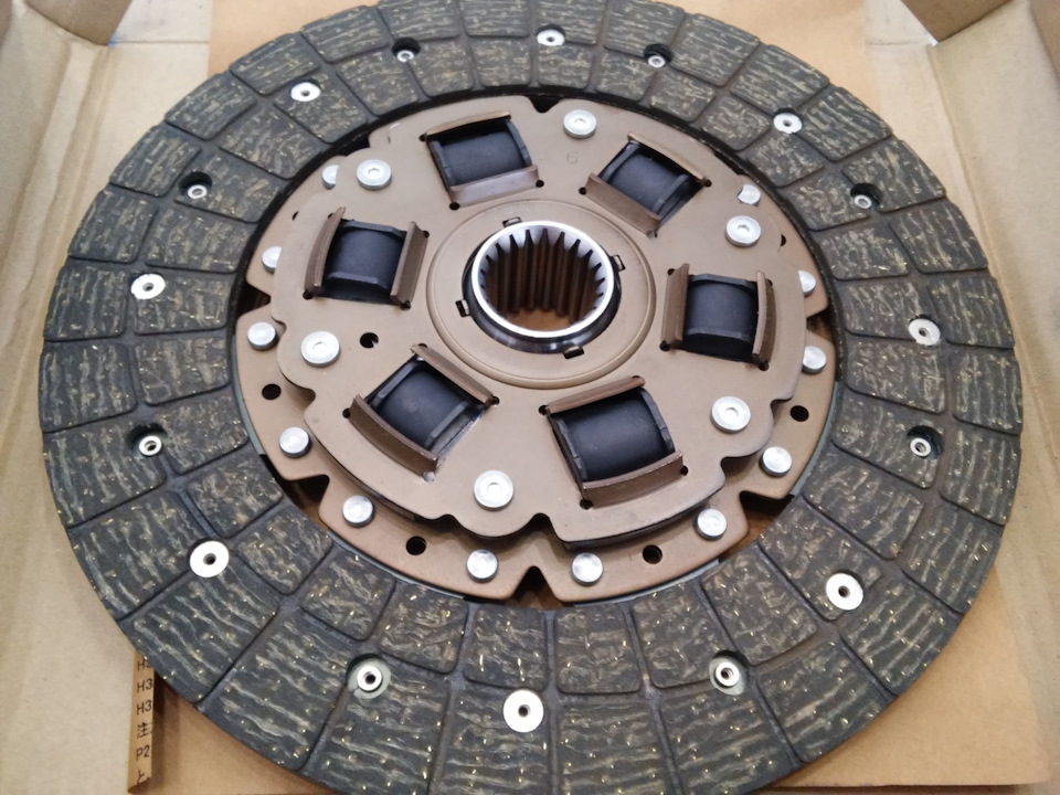

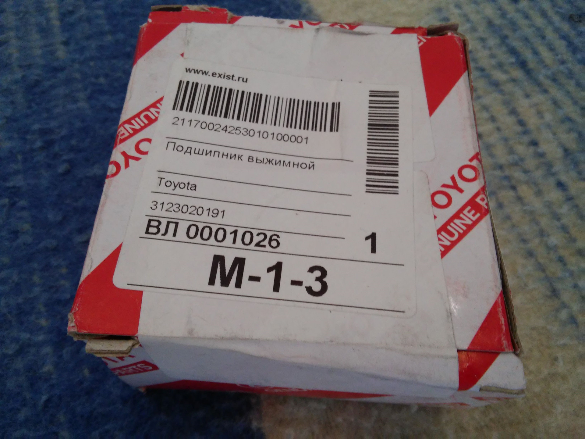

Первым кончился топливный насос, в результате был поставлен от Celica GT4 ST185 вместе с кронштейном (для атмо мотора хватает с запасом). Следом за ним гордо шагая ушло сцепление, в связи с этим были закуплены и успешно установлены следующие запчасти: корзина сцепления Aisin CTX-130, диск сцепления Aisin DT-068 (резиновые демпферы), выжимной подшипник Toyota 3123020191.
