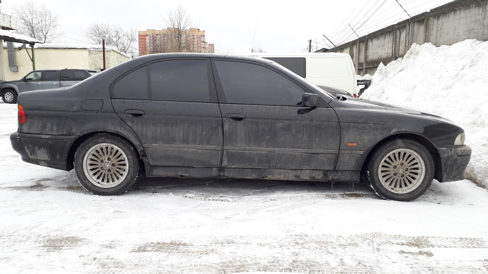

Зимний февральский вечер, я еду в один из ТЦ нашего города, останавливаюсь на светофоре, начинаю трогаться и заезжаю в яму. В этот момент я слышу со стороны правой стойки глухой удар ( как будто пружина спрыгнула). В голове пробежала мысль «что за ерунда?".
Спустя пару минут я начинаю ощущать правой стороной «эффект пиленых пружин ТАЗА». Этот эффект я помню очень четко – так как пилил витки на своей ВАЗ 2107 :D.
Набрался наглости дотянуть до ТЦ, а там посмотреть что случилось.
Естественно на парковке я обнаружил, что правое переднее колесо практически ушло под арку. Попробовал покачать – не пружинит (лежит на отбойнике). Все симптомы лопнувшей пружины.
Решил обойтись только заменой пружин. Встал вопрос выбора пружин.

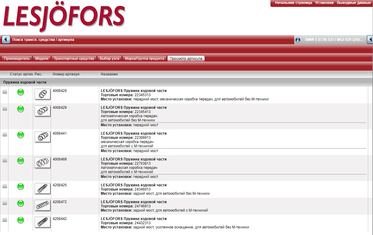

Решил остановиться на Lesjofors – цена/качество, изготавливает их Швеция. Купил комплект новых пружин Lesjofors (4шт.) для стандартной подвески.

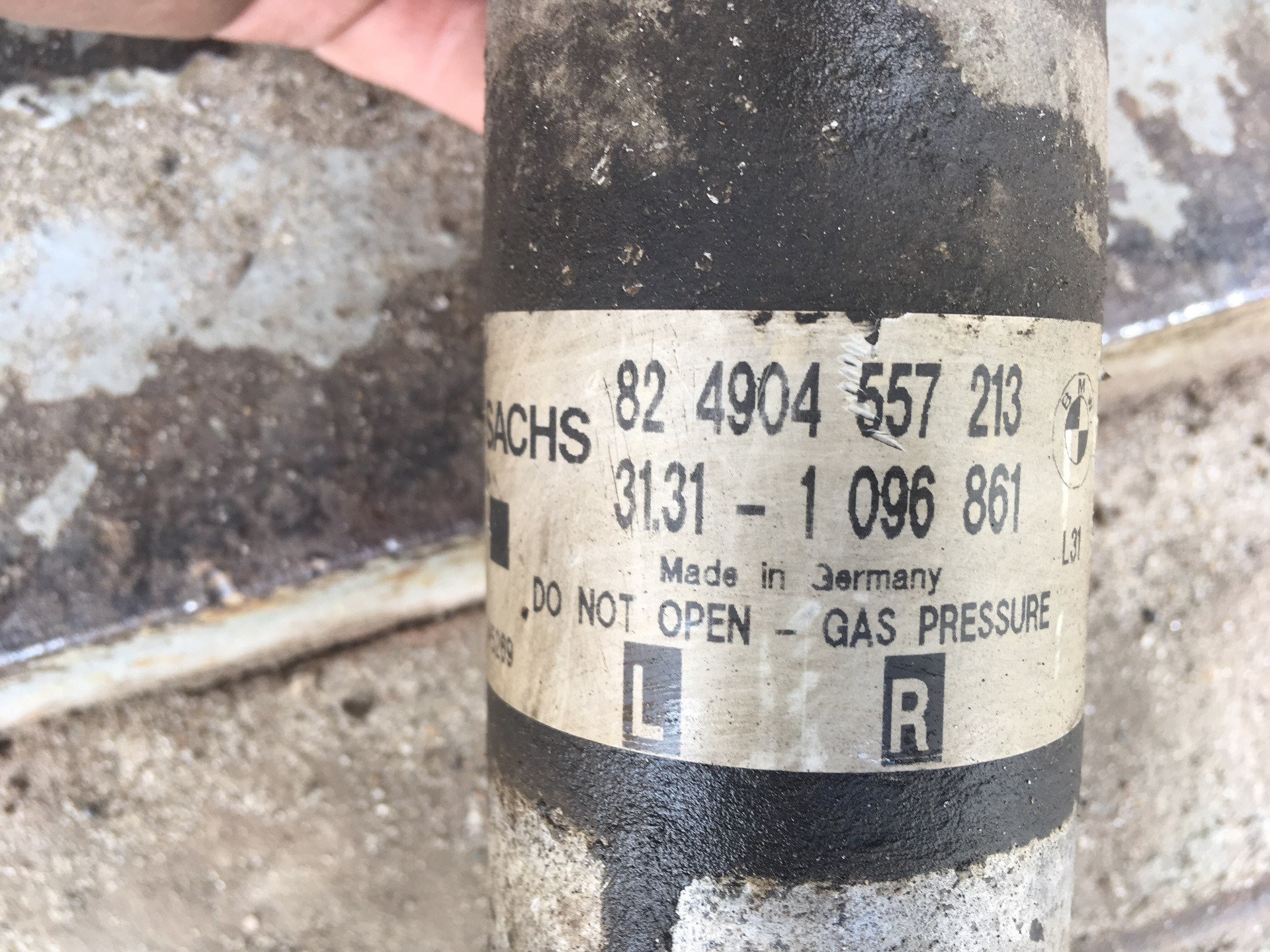

Самодельный съёмник успешно прошёл испытание и стойка была разобрана, при осмотре выявлено:
Стойки и пружины заводские, на некоторых деталях маркировка 03 год.
— Опорные подшипники имеют небольшой люфт
— Верхние чашки пружин лопнули
— Пыльники амортизатора не в лучшем состоянии
— Амортизатор на 100% отходил свой ресурс
— Пружины как ни странно не лопнувшие
Эффект лопнувшей пружины скорее всего был из-за заклинившего амортизатора.

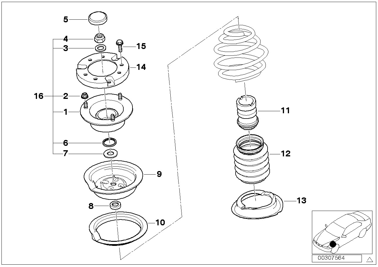

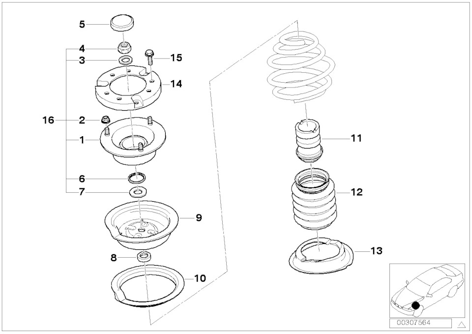

Было куплено:
Перед:
1. Пружины М-тех перед. Lesjofors — 4008469
2. Стойка аморт. перед Sachs — 556834
3. Опора амортизатора перед. Lemforder— 27001 01
4. Тарелка пружины верх с дистанционным кольцом BMW— 31 32 6 769 667
5. Прокладка пружины верх BMW— 31 33 1 091 867
6. Прокладка пружины низ BMW— 31 33 1 096 664
7. Отбойник с пыльником М-техника Sachs— 900 084
8. Гайка с буртиком самоконтр. BMW— 31 10 6 774 714
Зад:
1. Пружины М-тех зад. Lesjofors— 4208472
2. Стойка аморт. зад. Sachs— 170857
3. Опорная тарелка BMW— 33 52 1 090 282
4. Прокладка пружины низ BMW— 31 53 1 133 671
5. Пылезащитный комплект Sachs— 900122
6. Гайка с буртиком самоконтр. BMW— 31 10 6 774 714

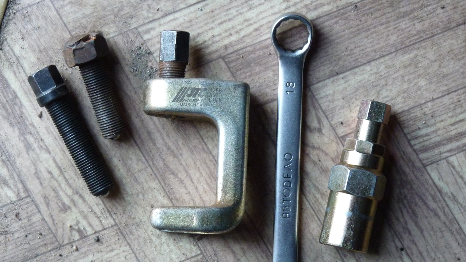

На втором фото присутствует "съемник рулевого наконечника" — нормально он подходит, не рвет пыльник?
А то в описании применения только ВАГ-группа.
С болтом который идет в вкомплекте, помоему он не становиться для снятия рулевого наконечники — болт упирается в стойку. На фото можно увидеть 2 болта (более коротких) самодельных, выточенные токарем. Если есть возможность изготовить также 2 болта покороче, то съёмной хороший 👍, крепкий, пыльник не рвёт при аккуратном использовании

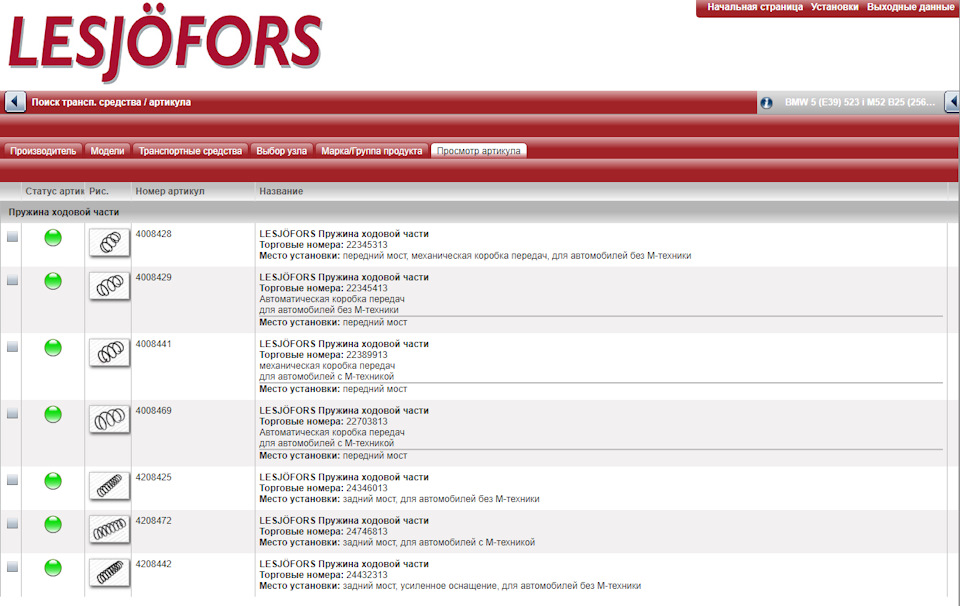

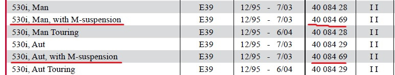

Lesjöfors 40 084 69? У меня такая же тачка. Вроде М54В30 шли только с АКПП. Поэтому в каталоге и нет разделения.
Друг. Три года прошло…))
Постараюсь найти бумаги.
Я понимаю. Просто сейчас занимаюсь подбором себе новых пружин)
Помню что нашел на их сайте достоверную инфу. И да, они бывают МКПП с завода, сам ездил.
Залез в каталог. Одинаковые пружины на автомат и на механику.
Днём гляну, у меня два часа ночи почти)
подскажи пожалуйста какие мне пружины поставить, что бы перед был заниженным? У меня 530 дизель, АКПП
Может поставить на мою пружины с МКПП для лучшего эффекта ?
Лучше наверное, не ставить от мкпп, не даром они отличаются. Всё таки с акпп перед потяжелее и неизвестно как оно будет себя вести с пружинами от мкпп
В каталоге Лесджоферс есть такие же пружины м-тех для АКПП.

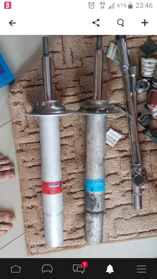

А сейчас серия адвантаж разве выпускается?
www.drive2.ru/l/561505471094063415/
Вот с парнем переписывался он себе купил.
Я на ф30 себе купил как раз обычную серию хотя у меня пружины s704a без сильного занижения, и я обращался в компанию сакс они мне сказали что серии адвантаж больше нет, эти можно использовать под ваши пружины. Хм.
Дело в том что в переписке ине этот парень сказал бери не с крамными наклейками адвантедж а по вину от Мтех под опуию s704 или s705 какие они есть сейчас и они под эти пружины будут норм. Переплачивать говорит смысла нет. Я не помню где он их брал, но вроде как не в России.
Так адвантаж только красный и был а синий это стандарт, интересно где ж он купил тогда) я уже себе поставил все вкруг стандарт и пружины м тех все работает вроде нормально)

Вот фотка из его блога.
А что если передние Аморти поставить не по метках?
Я конечно эксперименты не проводил, но ничего хорошего в этом точно нет! Кинематика подвески становится не правильная, отсюда все вытекающее в поведение автомобиля на дороге …
Я установил м тех б, у и накоейки со стороны колеса
И машина не села вообще
Это совсем не правильно, обязательно надо поставить как должны стоят. Клиренс станет нормальный и рулиться будет.

Привет, собрал себе такую же подвеску сакс на пружинах лесджофорс, зад сел, а морда задрана, ожидал, что и морда будет ниже, вот ни как не могу понять в чем косяк. Какой у тебя пробег на этих стойках? Морда села ниже? Можешь сделать фото, чтоб сравнить?
Проехал около 15 тысяч уже. Она ещё чуть присела. Фото постараюсь сделать в ближайшее время.
Да у тебя морда чуток выше почему то … Хотя у меня сразу после установки вроде ровно было, посмотри крайнее фото в этом БЖ
Ты брал все 1 в 1 ?
Да, все как у тебя, на днях вычитал что с подвеской Мтех1, с завода ставились опорные подшипники как на е36, а потом их уже доработали и стали ставит обычные, которые сейчас идут на е39 вот кто знает эту фишку, с Мтех1 ставят опорники от е36, они на 1см ниже обычных
Новые опорные подшипники Lemferder выше чем старые. Это возможно связано с тем что у старых опор просто напросто просела резиновая часть.
Но у меня стоят новые высокие. Проставок у тебя случайно нет ?
Я их года 2 назад покупал, но они непросевшие, когда перебирал, обратил на это внимание. В контакте, в эксклюзиве, одни человек подсказал, что мол пружины с этим номером идут на е39 с коробкой автомат, которая в разы тяжелее механики, вот номер 4008441, я их сравнил, разница незначительная
4008441 идут на е39, 2 литра и 2.3. На 2.5. уже идут то что я ставил
Вот у меня как раз 523i переходная с двигателем 2,5л. однованосным, я всё гоняю те или не те пружины я поставил))
Вот для 523 пружины
Всё верно опора от е36 ниже на 0.8 см, чем от е39.

Сегодня целый день читаю ищу инфу по переходу на Мтех. Не ваш случай т.к у вас обоих МКПП, но может продавцы чего намутили, но вычитал у парнишки в блоге сто нигде не было инфы а по факту именно передние пружины на Мтех МКПП и АКПП разные и когда ставят от АКПП на МКПП то перед бывает задран. Я почему говорю иногда продавцы могут накосячить.
Именно в этом и была проблема, поставил пружины от АКПП на МКПП и морда была задрана, позже поставил от МКПП и морда села так как должно быть!

По посадке ниже стало?
Ценник приятный )))
Да пониже конечно, фото добавил )

Вот это подход) недавно вспоминал тебя! Думал: Осилил ты или нет), а вот с съёмником пружин я тебе мог бы помочь, чего промолчал?)
Спасибо ), да тут как то сразу возникла идея сделать свой самодельный ), тем более пригодиться

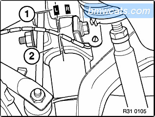

Насчёт меток лево-право можешь подсказать? Какая куда должна смотреть?
На стойке есть отметки L и R — это положение установки стойки в цапфу. Соотвественно левую стойку ставим буквой L в прорезь, а правую в R. Вот как в ‘Tis указано. Понятно ?
Спасибо, всё понятно! Просто отдавал сервисменам, интересно учли они эти метки… посмотрим…
Заедь на яму и посмотри снизу, там видно будет. Проверить не мешало бы — сервисмэны разные бывают )
Хах, так и есть, левая почти в зазоре кулака (повезло), а правая далеко не на месте… показал, согласились, мол наш косяк, исправим… "Всё равно у тебя правая чашка пружины треснутая оказалась, приедешь менять там и переставим по меткам…" А сами ни сном ни духом об этом походу!
вот так вот, всё надо проверять! Это благо если человек разбирается, а если ни сном ни духом так и катался бы…
