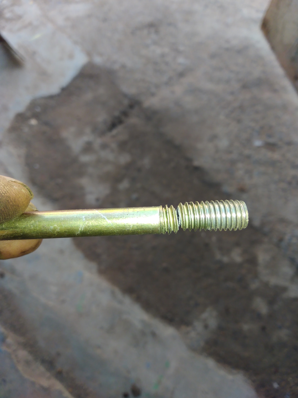

далее все разбираем снимаем, ничего сложного нет, только есть нюанс некоторые откручивают гидронатяжитель и потом его взводят в тисках, зачем так? там же есть на железяке как я понял тоже защита — такая алюминевая вставка на 4 болтах, к ней еще кронштейн генератора прикручен, так вот в ней есть отверстие с резьбой туда закручивается какой нибудь длинный болт и вы спокойно назад заводите гидронатяжитель, что бы получилось легко вставить чеку, в моем случае маленький шестигранник, ну мне было все равно как снимать, так как гидронатяжитель новый поставил, но все равно сделал так, кстати он еще не хило держит можно было и не менять, ну да ладно вдруг еще пригодится. Далее я начал откручивать гидронатяжитель, начал с нижнего болта (их там два) подношу ключ на 12 и смотрю как то нижний болт не до конца закручен, я попробовал рукой его открутить, и оказалось он вообще не закрученный, после того как я его вытащил я увидел следующую картину итак фото:
Ну далее я быстренько зашел в инет открыл каталог что бы посмотреть о наличии такого болта, ну конечно его поблизости нет, а ждать… в общем меня такой вариант не устроил, я поехал в ближайший магазин автозапчастей и купил более менее похожий болт.
Далее я заменил болт который заказал на кронштейн натяжного ролика

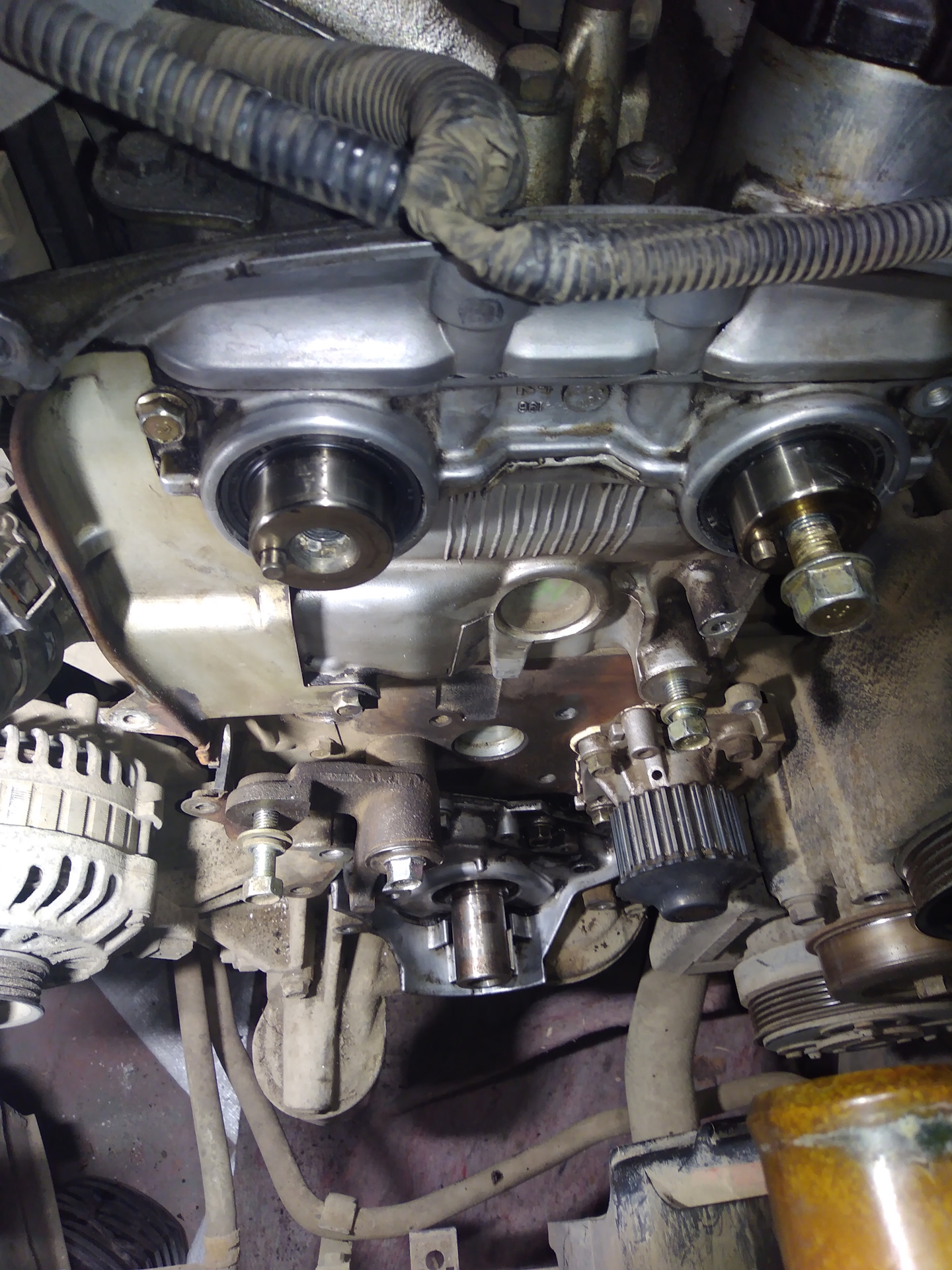

Конечно я про это не подумал и по этому не купил никакие чистящие средства, был только обезжириватель для малярки, кстати он не плохо оттирает все это дело да и цена 200р дешевле многих средств по очистке таких мест, ну и начал разбирать дальше, снял ролики, звездочки распредвалов что бы поменять сальники, саму звезду коленвала, главное не крутить колено, ну оно и не особо легко то и крутится, кстати что бы снять звезду коленвала нужно снять дпкв он на двух болтах и примагничен к пластине, ну и меняем сальники, а дальше одеваем все на свои места, желательно подписать где была какая звездочка на распредвале что бы не перепутать.
Ну и скажу про помпу не много, точнее почему я её не заменил, в общем начал я её откручивать, а болтики не поддаются, я взял не большую трубу, см, 35-40, что бы увеличить рычаг и начал пробовать заново, силу прикладывал достаточно сильную но не стал этого делать еще сильнее, так как можно болтики обломить, а высверливать все это дело не очень то хотелось, я посмотрел визуально на подтеки помпы, на люфт — все хорошо не люфтит ни капли, крутится нормально без скрежита и т.д. ну и решил не буду я с ней выпендряться, оставлю старую, по форумам пробежался многие меняют, а она еще ходила бы и ходила, но все таки не много не приятно, так как купил её и хотел заменить раз уж полез туда, ну да ладно зато в случае чего не нужно будет её заказывать и ждать, а она уже есть.
Ну и еще про снятие ремня про установку, ремень может быть еще бы и походил трещин больших небыло, но менять надо вовремя с этим не шутят по этому я его заменил в срок как положено))))
установка ремня особых трудностей тоже не подкинула, но тут уже дело идет об ответственности так как нужно правильно сопоставить все три метки, которые находятся на звездах распредвалов и коленвала, для удобства я перенес их на старый ремень, а со старого уже на новый, + еще доп метки.
и начал все это дело поправлять, где то приподнять ремень что бы встала метка в нужный зуб, ну про это рассказывать не буду инфы про это куча, затем нужно было как то натянуть ремень натяжным роликом, спец ключом, который раже не знаю как выглядит, в общем в этом ролике есть два отверстия, собственно в эти два отверстия нужны как раз для спец ключа, время было уже позднее и позится со спец ключом мне не хотелось, по этому я взял 2 шестигранники подходящие по размеры и какой нибудь вороток в моем случает это была отвертка, но тут нужны еще 2 руки, один натягивает ролик, второй затягивает болт этого ролика, переделывали эту процедуру раз 5 если не больше, ведь в идеале натяжным роликом нужно натянуть ремень так что бы чека из гидронатяжителя точнее из этих отверстий легко выходила, как бы кронштейн сжал его, и вот вреде бы все получилось))) после натяжки нужно сделать 2 оборота коленвала и посмотреть на совпадение меток, и так метки все совпали это уже хорошо, долее после того как вынули чеку из натяжителя через 5 — 7 минут и 2 оборотов она должна еще засунуться назад тогда натяжка будет правильная, и тут настал момент истины, берем чику и воуля все вставляется))) — это хорошо ну и дальше все собираем в обратной последовательности
