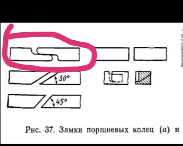

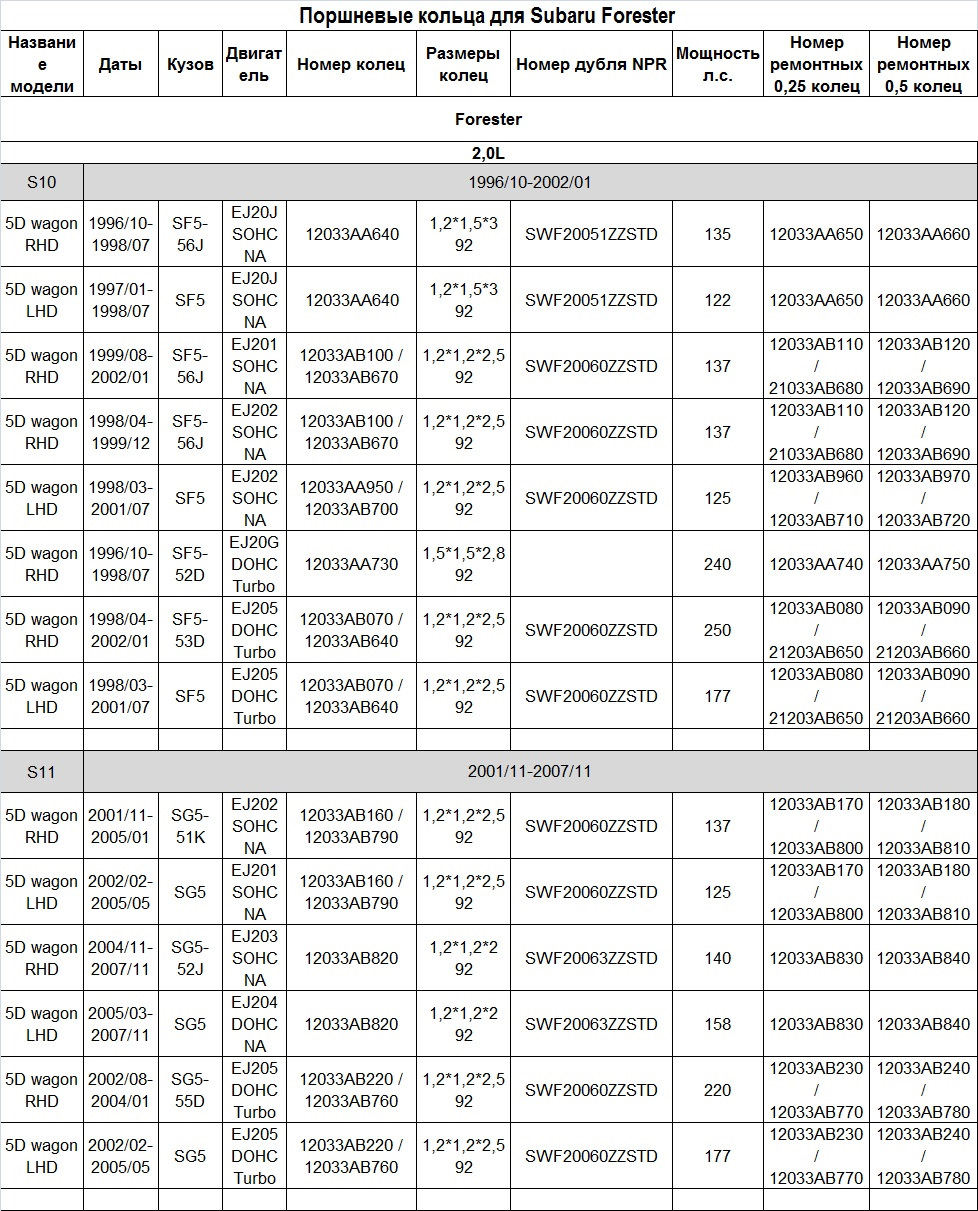

10 Кольца поршневые
Цена на оригинальные кольца способна поразить любого автовладельца. Но, спасибо Атомику можно купить недорогие, качественные кольца Мале.
Но, кольца у нас очень узкие. Поршень перегревается. Ведь львиная доля тепла уходит в стенки цилиндра через кольца.
Когда я приточил себе на ФБ20 широкие кольца от БМВ 90-х годов, то был поражён. Масложор ушёл, мощность прибавилась, топливо экономилось. Сейчас на развалившийся «беспроблемный» мотор 2016 года опять буду ставить кольца от БМВ. На моторы ФБ25 есть дешёвые отечественные кольца от ГАЗ. Надо лишь прирезать канавки.
Размеры канавок делаются по мануалу. По субаровскому, по бумеровскому или газовскому. Плюс к этому в инете есть формулы по расчёту размеров поршневой канавки )))
Когда я купил поршня от 253 мотора я увидел 2 вещи. На поршне 251 маслоотводящие отверстия стоят за маслосъёмным кольцом. Кокс их легко закупоривает. Начинается маслохор. На 253 поршнях эту беду убрали. Отверстия смещены относительно кольца. Всё хорошо ? Увы нет (((
Ширину колец уменьшили, поршень будет сильнее греться, опять масложор. Знаете сколько денег можно заработать на продаже запчастей ? Вы же не хотите новый авто покупать каждый год ? Покупайте тогда запчасти )))
Что делать ? Опять берём табличку из сети.
И смотрим, какие кольца и где применялись. Видим, что самые широкие кольца были у моторов 25D. На них правда головки кипели пачками, но это не из-за колец, а от конструкторов. Летим в Атомик и хватаем кольца Мале от турбы по весьма разумной цене. Притачиваем канавки на 253 поршнях и всё срастается !

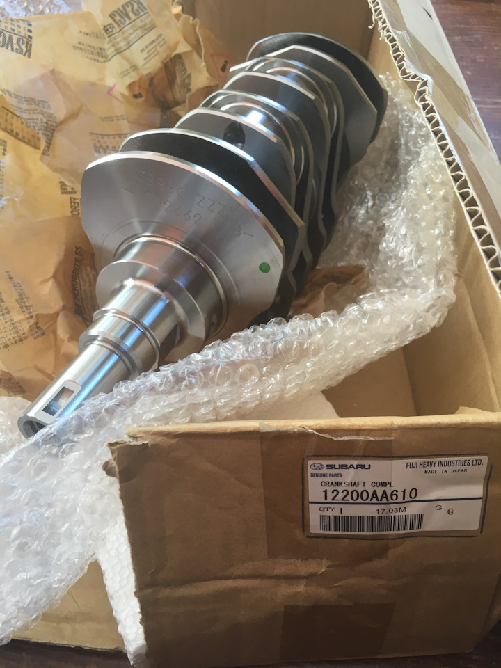

Это боль, причём очень острая. Если вал не шлифуется, мы попадаем на 30 000 р. На разборках продают валы, в основном под шлифовку. Их надо измерять при покупке и проверять на кривизну
. При ремонте 251 мотора я выдохнул, когда увидел, что вал у меня шлифуется.
Это означало, что ремонт уложится в цену свапа. Коренные шейки там были почти нормальные, он у субару не сильно нагружены. Решил всё же шлифовать вместе с шатунными. И в Мотортехнологии коренные просадили. Брак не признали, вал я не забрал. Блок они расточили прилично. Только они балансировали мне вал в сборе.
Пришлось не поспать несколько ночей и найти у субару брата новый коленвал по приемлемой цене. Чёрный коленвал от 255 турбо мотора. Их в продаже больше всего. Они и дешевле всего.
Хотя Азамат пробовал согнуть валы. Чёрные оказались мягкие. Цветные хорошие. Лучше всех оказался вал от ёлки.
Вот пример как он их использует — gipoid
У меня, при последнем выносе вкладыша, коленвал ФВ 20 согнуло в дугу (((

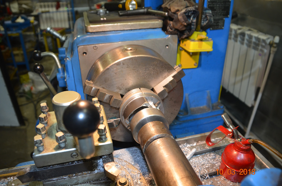

Каждую шейку коленвала надо точить по ответной детали, что бы соблюсти равный зазор. Это почти никто не делает. В итоге зазор гуляет по разным шейкам.

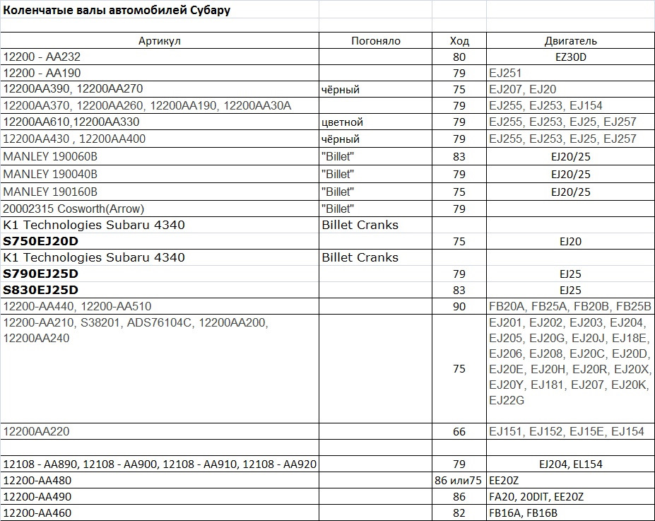

С валами происходят странные метаморфозы.
В 1998 году, у Субару применялись валы с коренными шейками 60 мм и шатунными 48 мм. После 1999 года шатунная шейка стала 52 мм, что повысило надёжность узла. Но, когда речь зашла об экономии топлива на моторах ФБ опять шатунную шейку сделали 48 мм. И сделали её сильно уже, что бы быстрее вылетала. Коренную шейку сделали побольше 68 мм. Но они и раньше не сильно страдали.
Я составил несколько табличек с размерами валов. По ним вы легко подберёте заменитель. Главное смотрите на ход поршня. За счёт замены вала некоторые любители увеличивают объём мотора с 2 литров до 2,2 литра.

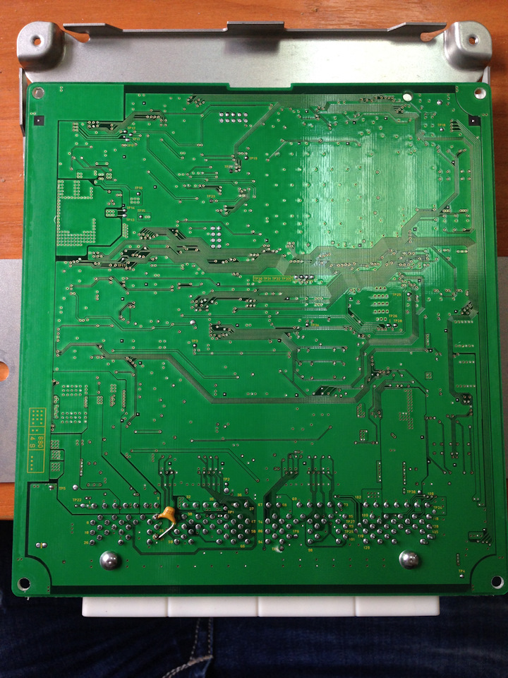

И нужна работа с прошивкой, современный мотор это не только железо.

Таблицу по коленвалам надо поправить, есть ошибки. На пример ej204 и el154 в одном ряду)

Коленвалов с ходом 79мм куча новых по нормальной цене, а вот 75 мм стоит в два раза дороже, вот же хитрецы, и не выпускают дешевых поршней, чтоб сделать строкер 2.2

Добрый день, да от Киа и Хюндай с 2 х литровыми моторами подходит. Их надо сделать поуже, в специальном приспособлении.
Как выглядит спецприспособа? И можно ли использовать старый шатун?
Фото всех абсолютно приспособ есть в моих дневниках. Их очень много. Шатун можно использовать, если промеры дают хорошую геометрию. Обычно, тот, где вынесло вкладыш, непригоден.

Добрый день? А какие кольца с бмв 90-х годов устанавливал на fb20?
Эти же кольца должны подойти после доработки поршней на ej204? Двигатель с легаси.
Не обязательно от БМВ. Я ставлю, от любой машины с подходящим диаметром цилиндров. Их выбор будет зависить от того, какие цели вы ставите. С Ежами проще там есть не оригинал недорогой, и толстые кольца субаровские есть. С ФБ все запущено. С доработкой поаккуратнее. Токари люди гордые, но не всякий такую работу выполняет правильно. В итоге откапиталенный мотор, жрет масло.
Цель надежность и чтобы небыло масложора
В этом плане широкие кольца более упруги и коксу лучше противостоят. В начале 2000 х годов, когда субару испоганила свои моторы ухкими поршнями и кольцами, мотористы тупо ставили это дело от EJ25D и масложор уходил.
От ej25D диаметр не подходит. Вот поэтому и спрашиваю от bmw. От какого ставили.
У ФБ 20 — 84 мм, тоже не подойдет. Просто по каталогам выбирайте подходящие.
Есть желание проточить маслосъемное.
Есть возможность их проточить до 3.5?
Технически все возможно. Гораздо сложнее компрессионное проточить. С 1 мм до 1,2 мм. Предствляете себе, какой должен быть инструмент ? Говорят в Механике точат.
У меня с 1.2 до 2. А маслосъемное до 3.
Причём зазор в колечках будет в нахлест. Для эксперимента.
Не знаю как на турбомоторе, но собирал три мотора атмосферных — два вазовских и один УАЗовский, работает отлично, уже не один год, компрессия реально выше и мотор совсем по другому работает, причем первый мотор был уже откапитален поездил несколько месяцев и заново его разобрали и поставили кольца в нахлест- разница была ощутимая.
Единственное но — мотор обкатывается чуть дольше, потому что кольца нужно брать следующего ремонта а то и через один(подбирается индивидуально) а у колец большего ремонта имеется эллипсность при установке.
А так тема рабочая.
Забыл уточнить что маслосъемные ставятся нужного размера.

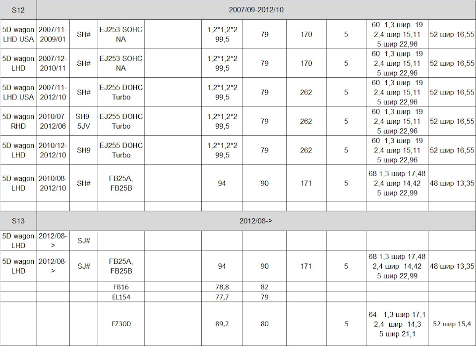

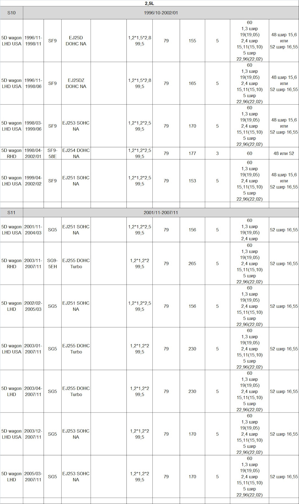

Правда, ' что поршни 251 и 253 отличаются только размером маслосьемного кольца?
Неверная информация. Кольца одинаковые, лужи разные. Шире кольца у 25D.
www.drive2.ru/l/500762951217578589/
у 251 -го маслосъёмное 2.5 против 2.0 у 253, у 25D 2.8, но там поршня отличаются и надо шатуны другие ставить. так продавец сказал на farpost. сказал прошлни один в один, кроме маслосъёмного, назвиздел?
Скажите, пожалуйста, вы мою ссылку открывали ? Там в табличке все параметры есть. Я себе в мотор 251 ставил поршня 253, но я в них протачивал широкие канавки и одевал на них кольца от 25D
Когда вы ставите неродные поршня, нельзя никому верить, надо просто проливать мотор, для определения новой геометрической степени сжатия. Иначе можете детон поймать.
На моторы 25D шли коленвалы 2 типов, с разными диаметрами шеек. И 2 типа поршней, с узкими и широкими кольцами. Что имел в виду продавец, никто не знает.
конечно открывал вашу табличку. Смотрю s11 — 253 и 251 отличаются только размером маслосъёмного кольца. 2 против 2.5. Это по табличке. А если поршни от 25D ставить то сказал что : подойдут с шатунами от EJ20
Отлично. Начинаем продвигаться ))) Если посмотреть выше в табличке, то там есть поршни 253 с канавками 2,5 мм )))
По поршням 25D что делаем ?
Смотрим ход поршня у этих моторов.
По тем же табличкам видим —
25Д — 79 мм
251 — 79 мм
253 — 79 мм
Теперь смотрим степень сжатия по мануалу —
9.5 (EJ25D 1996)
9.7 (EJ25D 1997-1999)
10.1 (EJ251/EJ252/EJ253)
10.7 (EJ254)
Те степень сжатия, фактически совпадает. Это связано с конфигурацией дна поршня. Те шатуны одинаковые.
Ну, если совсем до конца доисследовать, надо открыть каталог Тейкин и посмотреть параметры поршней. Но, некогда (((
как всё сложно:( непонятно почему он сказал нужны другие шатуны. и почему не поставить поршни от старого 253 с канавками 2.5
Никто не может всё знать (( И потом, мы все люди, все ошибаемся ((( Я просто показываю вам правильный путь, надо сначала работать с информацией, потом обдумать оптимальный путь. Но, например желанный товар или не купить, или очень дорого. И план рушится. Может он думал, что вы строкер собираете )))
Я из-за этого пошёл по пути создания запчастей своими руками. Не зависишь от наличия и дороговизны.
Из всего сказанного, какие выводы. Поршни 251 степень сжатия такая же, ход поршня такой же, кольца 2.5. можно ли их ставить в 253?не хочется терять степень сжатия в случае 25D и не морочиться с расточкой канавок. А степень сжатия старых 253 с кольцами 2.5 неизвестна, может отличаются поршни?
Точные данные даёт только проливка. Верить бумаге нельзя. Степень сжатия можно подкорректировать на увеличение. В ежах 3 слойная прокладка, один слой можно удалить. Я себе ставил 253, мотор шепчет, масло не жрёт.

скажи на сколько больше делать канавку?
кольцо 1,5мм а прорезь ? сколько
Шире максимум на 6 соток. И глубже, примерно на четверть ширины кольца или чуть меньше.

В закладки этот огромный труд. Еще пару коленвалов еж25:
2008 Subaru Forester XT Sports 2.5L TURBO MT
Part Number: 12200AA370 (12200AA190; 12200AA260; 12200AA30A)
2012 Subaru STI S SEDAN 2.5L TURBO 6MT 4WD
Part Number: 12200AA610 (12200AA330; 12200AA400; 12200AA430)
Тоже собрал запчасти для капиталки еж255, попробую 610 колено, вроде как последняя ревизия еж257.
Опечатка таблица с к/в 3-я строка 390,270 ход 75 мм.

Вот этого конденсатора который саша впаивает заглушая датчик детонации? Так это не моё мнение:).
Я не углублялся. У себя посмотрю. У меня все едет коррекцию по дд видно.

ДД можно глушить 2-мя методами, как конденсатором, так и програмно.
