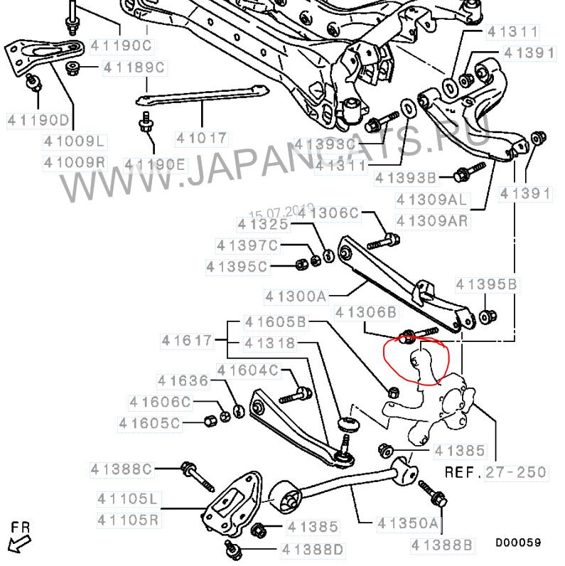

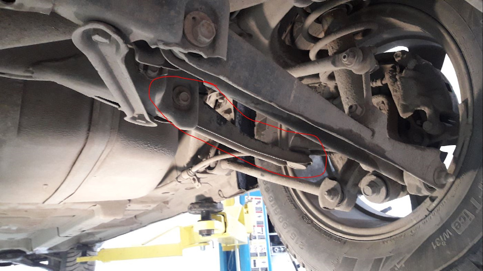

Вот и в наши края приходит весна, я открыл сезон катания на роликах в субботу 21 апреля и в этот же день посетил автосервис на предмет диагностики. И вот что мне приговорили:
и ещё до кучи, на всякий случай заменить сход-развальные болты (Mitsubishi MR 589484)
Номера смотрел на любимом экзисте:
Но тут есть одна странность: Если Рычаг задней подвески 150566 мне предложили заменить целиком, то в рычаге 589498 сказали достаточно заменить сайлент блок. Оригинальный сайлент блок естественно идёт только в составе рычага, но есть аналоги. И не только фебест.
Теперь вопрос: для рычага 150566 есть по отдельности как сайлентблоки, так и шаровые.
Хотя это не вопрос, а утверждение… Теперь вопрос: Кто перетряхивал заднюю подвеску, как вы делали? замена рычага целиком ? Дорого, но надёжно. Или замена только шаровой и сайлентблоков? Реально дешевле тысяч на пятнадцать!
Жду ваших ответов и комментариев. Можно анонимно :)

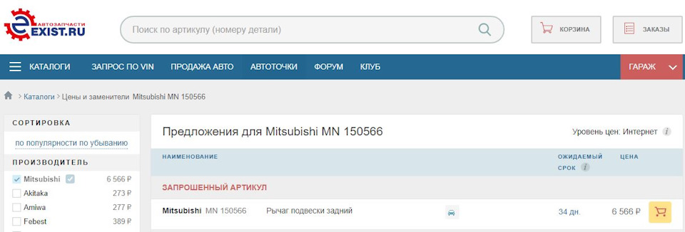

И для примера цены экзиста и юлсуна:
Как видим, цена отличается только на рычаг MN 150566 и причём практически в два раза.
Сайлентблоки стоят около 300 — 400 руб…

Менял только сайленты в рычагах т.к. все развальные болты прикипели. Брал JIKIU. Нижний рычаг брал в сборе. Погнут был. В цапфу оригинал. 40 тыс. км отъездил. Все ОК. Остальное заводское еще все стоит.
Как себя ведут сайленты JIKIU ?
Нормально. Проблем нет
Спасибо. Тоже возьму их

В цапфу вот этот сайлент-блок менял? парт номер не подскажешь?
"Этот не менял. Менял который поперечный развальный рычаг держит. Номер оригинала 4113A050, JIKIU — BH23102. В рычагах развальных (прямом и с шаровой) сайленты одинаковые. Ставил JIKIU — BH23071.
JereminVV
По ссылке можешь посмотреть номера запчастей по подвеске. www.drive2.ru/l/474262796842827984/ . Кстати, развальные болты и шайбы к ним тоже не дешевые.

так какие решил покупать сайленты в развальные рычаги ? получается нужно 4 шт — сам ломаю голову уже месяц
Тут нужно повторно посмотреть на состояние шаровой в рычаге, что бы понять — менять только сайлент или рычаг в сборе…

Если шаровая живая то в тот рычаг тоже mn101087
т.е. они одинаковые? класс! Спасибо
Mn101087 сайленты в поперечные поставь 15$ за шт оригинал. Продольный лучше в сборе. Я туда пока нормального аналога не нашёл
Этот сайлент MN101087 в рычаг MR 589498, правильно?
А рычаг с шаровой MN 150566 брать в сборе родной, так?
А какова причина приговора? Мне кажется, что рановато задним рычагам умирать.
Сайленты трескаются и рвутся
Очень много возвратов полиуретана, расслаиваются, отлипают от метеллических обойм.
Полиуеретан гумно
который с шаровой, лучше целиком, а второй, отдельно сайлентблок

так вот Сергей и сказал рычаг целиком менять. А я в сомнениях. По хорошему бы да, только сайлент блоки и сменить. Но какие ставить посоветуешь?

Ну а какой смысл менять весь рычаг? Он же не погнулся и т.д. я бы поменял только сайлентблоки
Согласен.
igorek-theOne
А как быть с шаровой в рычаге?
