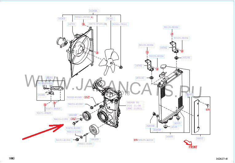

Пост больше для себя, чтобы была памятка о том, что и когда менялось.
Т.к. осенью при замене роликов упустил из виду один паразитный ролик и не поменял тогда, то исправил ситуацию сегодня — теперь полный комплект свежих роликов!
На замену поставил Koyo (PU107026RMXY7).

Хм. Нужно и мне менять. А просто подшипник заменить там никак не получится?
Да там этот ролик всего-то около тысячи стоит. А отдельно подшипник это только подбирать…
Тысяча это в каких тэньге?
Русских рублях)
Он что 6ти ручейковый?
з.ы. у тебя же мотор 1.5.
1.5 мотор. А разве на моторах 1.3 кол-во канавок другое?
У меня 4 ручейковый.
И ремень получается, что другой?
Угу. Я ставил 4PK1590
Ну значит нужен соответствующий модели ролик купить. Не думаю, что он дороже)
Нашёл я этот ролик. У нас он 45$
да, какие-то странные цены на них — самый дешевый вариант от SKF 2600руб. KOYO даже не производит такого ролика — только 6-ти ручейковый.
Я сам а шоке. :(
…нужно снять ролики и посмотреть на маркировку подшипника… Гугл говорит что в обоих установлены 10*42 … Но это точно в 1,5 моторе, про 1,3 ничего не известно.

А что это хоть за ролик то? Обгонная муфта генератора?
не знаю, честно, что такое обгонная муфта)) вот он на схеме — везде указан, как паразитный ролик
какой паразит =)))
А обгонная мута (шкиф генератора), компенсирует рывкообразное движение с двигателя и защищает генератор и ремень (если он есть).
погуглил — нет, это не обгонная муфта. муфта же обычно ставится на вал генератора, а этот просто на корпусе движка висит
