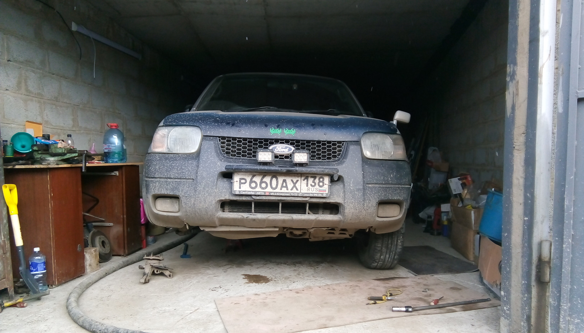

Поменяно:
Рычаги с сайлентами (BH25049 + Amiwa 02241212) и шаровыми MB1392 (2 800 ₽)
Ступичные подшипники перед оба (3 000 ₽) SKF BAH 0069, Koyo IR8780
Рулевая рейка (4 500 ₽) + тяги MR9051 (1 382 ₽) + наконечники ME9900 (1 228 ₽) + пыльники D18T20Z + литр атф 350 ₽
Снятие рейки то еще развлечение, если кому то будет интересно — опишу подробнее

Как рейку извлеч?
С трудом:)
Сначала снял трубки подачи и обратки жижи, открутил 2 болта крепления рейки. Еще открутил полностью подрамник и ослабил заднюю опору двигателя, монтировкой отогнул подрамник максимально вниз и понемногу вытягивал рейку
Если получится то лучше откручивать трубку обратки сразу, чтоб не мешала вытаскивать
