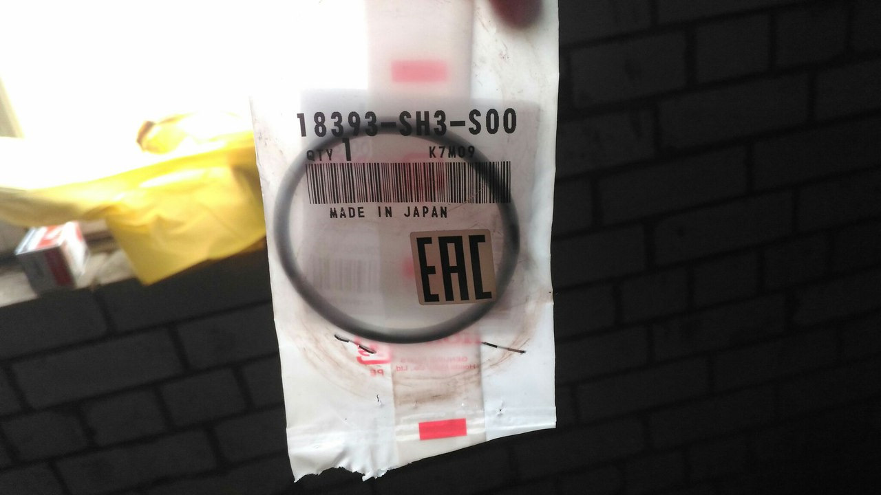

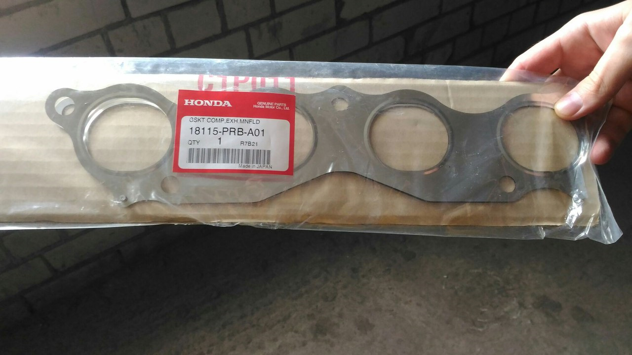

"Сифонил" у меня выхлоп,
точней выпускной коллектор, поэтому варил новые гофры уже 150 на 50. Это уже 4ая в варка за время использования, висит низко, да.
Помимо этого были куплены прокладочки.
18393-SH3-S00 — Кольцо уплотнительное приёмной части глушителя заднее, специально на 2.0
18115-PRB-A01 — Прокладка выпускного коллектора
Сифон пропал)

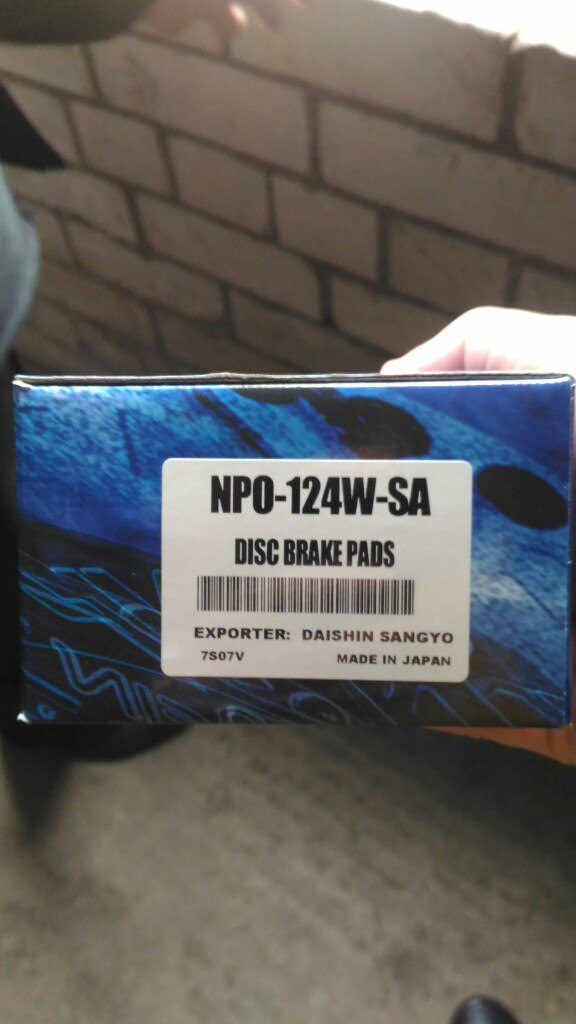

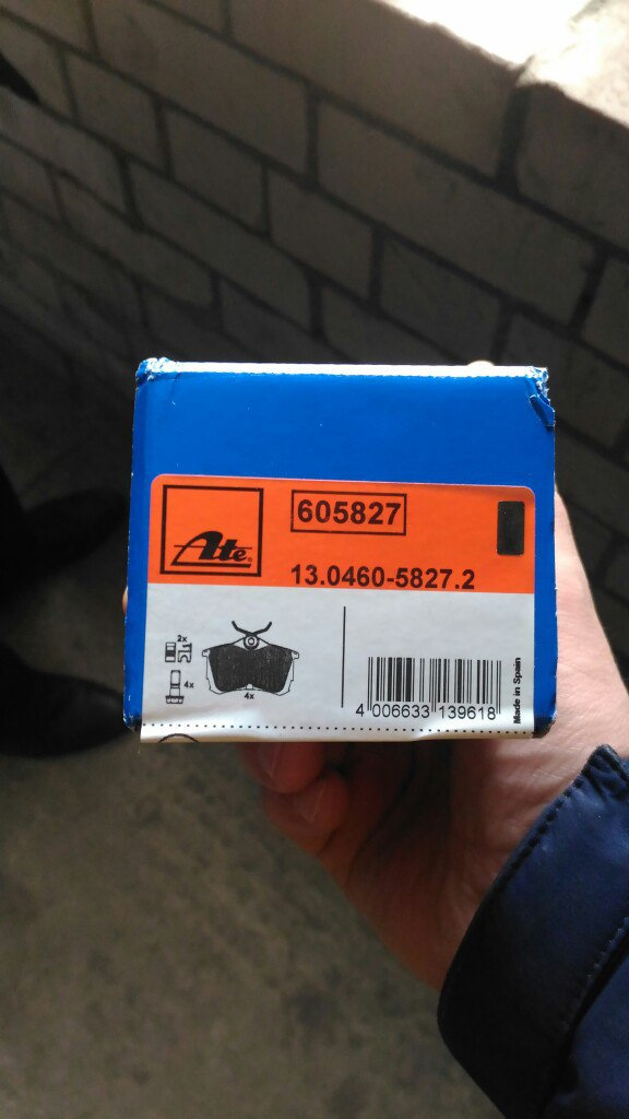

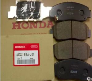

Так же махнул колодки в круг, сзади поставил Ate13.0460-5827.2
(До этого всегда брал оригинал в коробке, так сказать переплачивал, поставив эти разницы не ощутил)
Ну и конечно же перед Nissin NPO-124W-SA
, те самые колодки что идут в оригинале на Евро р. Жирные, с "антискрипными" пластинами.
ОФФ ТОп — берем мы суппорта так тыс за 12 000 2х поршневые от того же Элиса и тп. И получаем оригинал колодки тыс под 10 000, зато суппорта дешевые. Берем Мы суппорта с nsx — получаем бренд, надпись) вес, болт онность и тп. Да дорого они выходят. зато колодки 2800 счтай оригинал. А в случае с 12 000 тыс суппорта приходиться ставить колодки nibk и тп…каждый сам сделает вывод.

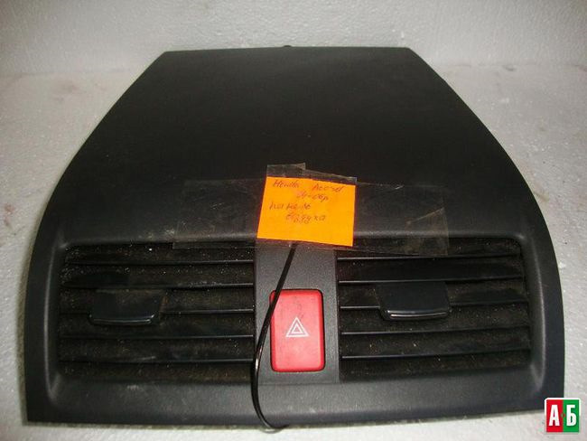

Еще заменил кнопку аварийки, точней в ней перегорела лампочка. И я решил поменять сразу и кнопку, осуществляя данную замену ( т.е вытаскивания одной кнопки аварийки из воздуховодов и установку другой) наткнулся на интересный момент про то, что кнопки аварийки разные)))) треш))))
Не знаю с чем уж это связано, с комплектацией или годом авто. Но есть ярко красные — не очень симпотные кнопки аварийки, а есть тонированные, притемненные, такие например шли на 2.0 2007 года. И тут сразу берем фото от loko-sar

Привет, подскажи эти колодки станут на сток суппорта аккорда 7 ?

А в оригинале на ЕвроР спереди разве не колодки "HAMP" (Honda After Market Production) ставились?
45022-SEA-J01 вот артикул, там nissin (Япония) лежал. Ничего не скажу про Hamp, может он там тоже приезжает
Хмм… Сколько сталкивался, всегда "HAMP" стояли на распилах.
ну нашел вон мелкую единственную фото что в коробке, там ниссин походу написано, очень похоже, точне не hamp. Вообще nissin у них основной поставщик всего, поэтому я не удивлен, что он в ориге идет. А про hamp я даже не слышал.
www.honda.co.jp/auto-parts/hamp/
мэйби они тоже поставляют, хз
Кстати "HAMP" чёткие колодки. Ничем не уступают хвалёным "HAWK"-ам.
буду знать. Ну я вообще Хаук не признаю, я фанат Проджект мю и цена там в 2 раза дороже. А так если бюджетно Ниссин.
supertuniing
На фото подделка:)
Мда… Онли орига по сути норм, но вторичка там однако не многим лучше хороших аналогов судя по отзывам по крайней мере. Боюсь спрашивать общий ценник.
