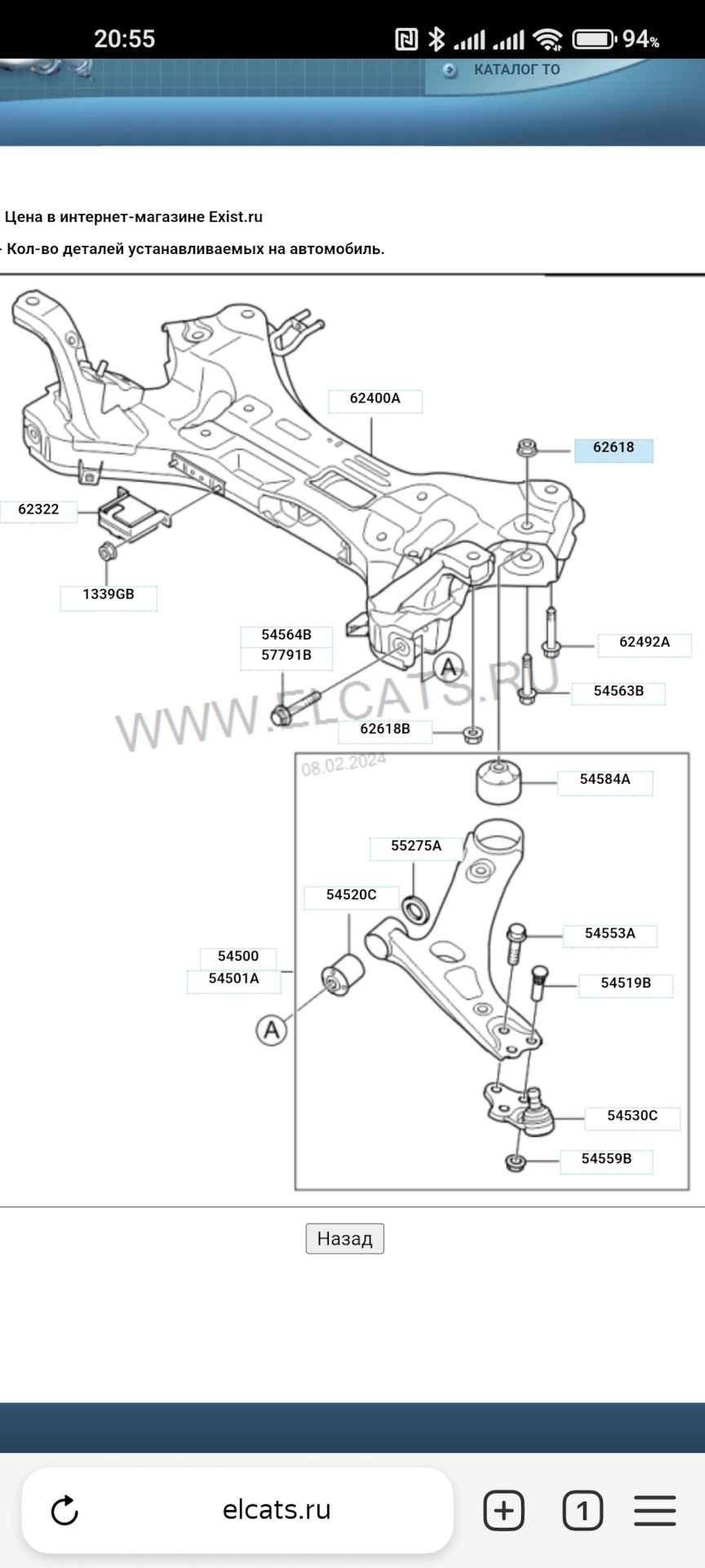

На мелкой гребёнке появился стук, диагностика выявила порванный задний сайлентблок переднего рычага, ну а так как нужно снимать рычаг, то решил менять и передние сайлентблоки, как оказалось позже и они были с небольшими надрывами.
Номера расходников;
Передний сайлентблок-CVKH135
Задний сайлентблок-CVKH86
Болт переднего сайлентблока-5779107000
Болт заднего сайлентблока-545633K000
Для снятия рычага нужно открутить, головкой на 17, болт переднего сайлентблока и болт шаровой, а головкой на 19, болт заднего сайлентблока.Как обычно бывает при ремонте не обошлось без сюрпризов, при откручивании болта заднего сайлентблока, он закис и провернулся вместе с резинкой, тут я немного присел, так как подрамник мне вообще не хотелось откручивать))), далее я вбил отвёртку в резину и начал откручивать пневмопистолетом и о чудо, болт сорвался), больше сюрпризов не было!
Потом выпрессовываем старые сайленты и запрессовываем новые.Задние сайленты нужно ставить также, как стояли старые.Новые болты, перед установкой, лучше смазать.
Ну и в конце всё собираем обратно.И не забываем, что болт переднего сайлентблока затягивается, когда машина стоит на земле, ну или поджимаем рычаг гидравлической стойкой.

Здравствуйте какие гайки подходят к этим болтам если можно артикул
К каким болтам?
К этим
Понял, сейчас гляну в каталоге)
Ingvar7
К этим
На переднем нет вроде гайки, болт в подрамник вкручивается, а для болта заднего сайлентблока, вот эта гайка 62618-17000
