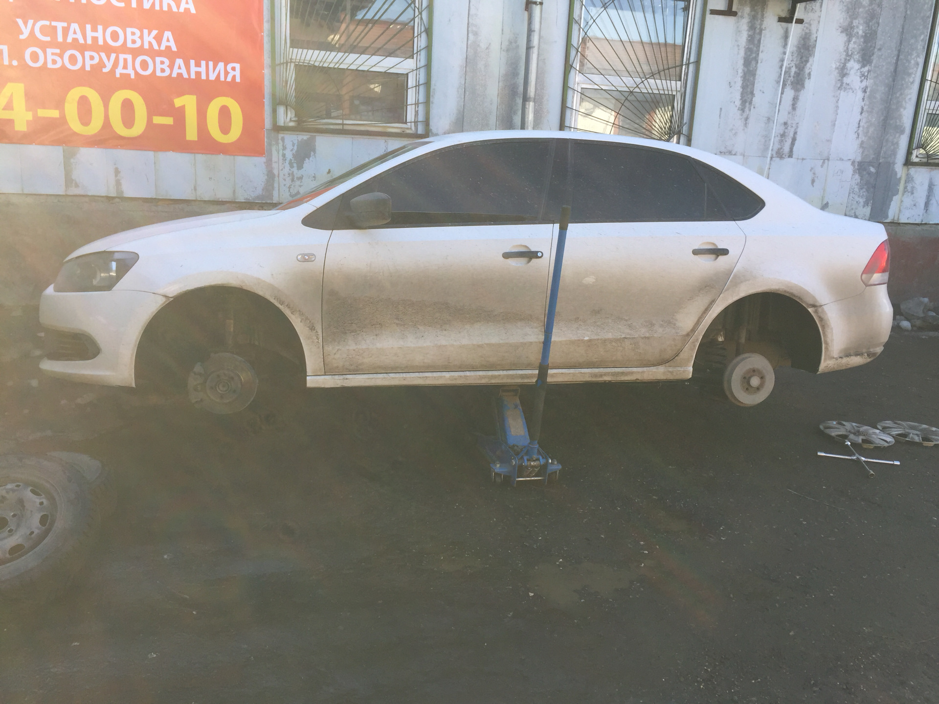

На неделе заехал поменял масло в двигателе и подкинул новые колодки
Sangsin Brake SP1595 — 1071 руб
Mann W71294 — 368
Лукойл GENESIS 5w40 — 1300 руб, до этого заливал его, зимой без проблем, доволен.
П.с колодки эти подходят только под суппорт vw ag
П.с.с колодки сначала перепутал местами, все переделали. Теперь по госту. Возьмите на заметку
Запчасти на фото: SP1595

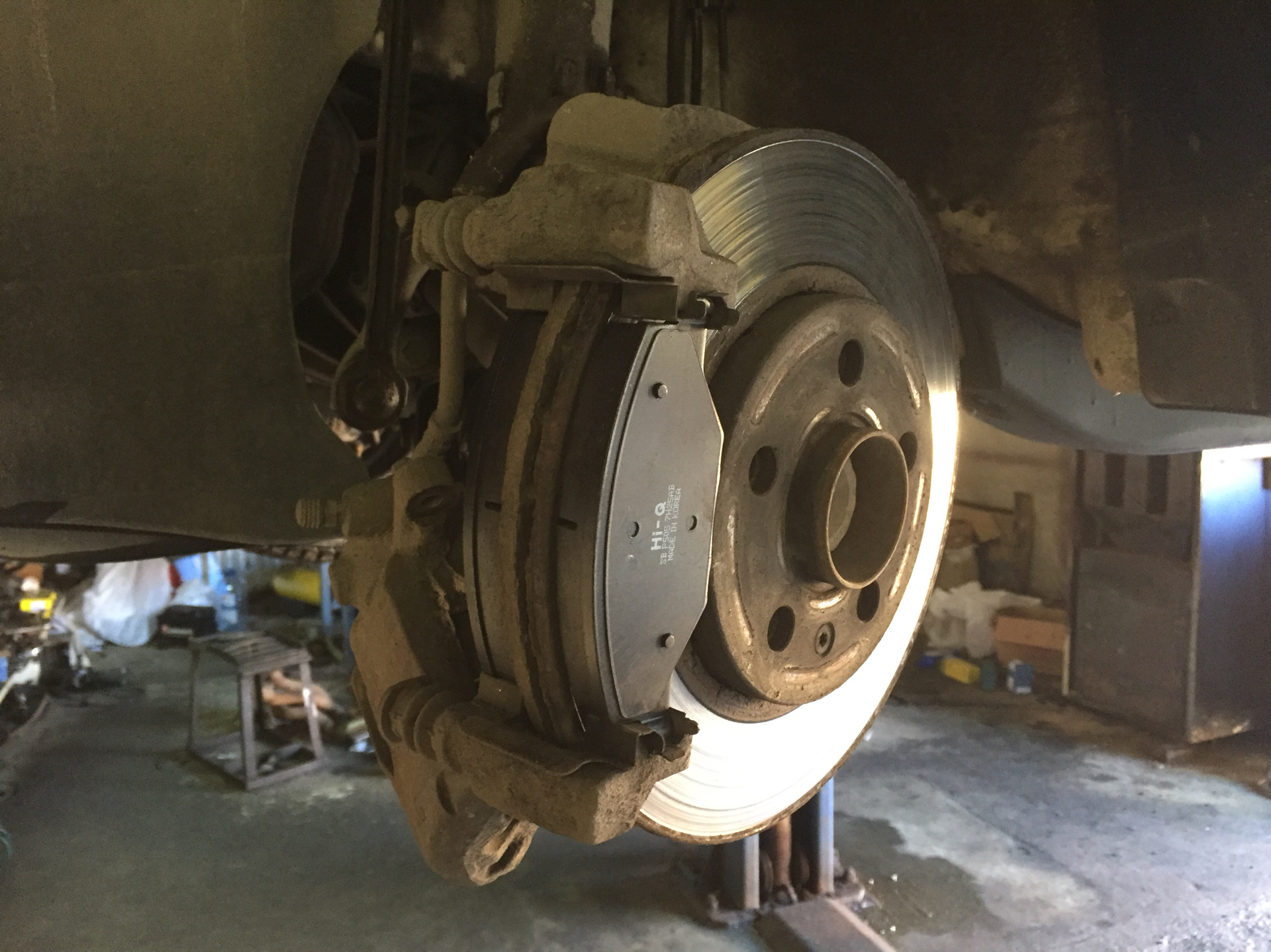

Если не ошибаюсь колодки установлены задом на перед. Сам на днях прошел процедуру замены колодок. Вот тут есть по установке: www.drive2.ru/l/455503204327621087/
Да колодки неверно) заклепки не должны касаться элементов супорта ))
Уточните пожалуйста, что не так
заклепки посередине — это внешняя колодка, а заклепки по краям -это внутрь)
Никогда не обращал внимания, стоят такие же колодки.
Чем грозит неправильная установка?
когда не правильно заклепки упираются снаружи в суппорт, а изнутри в поршень, и нет эффекта прижатия колодок к диску )) как то так))
Спасибо, пойду проверять)))
