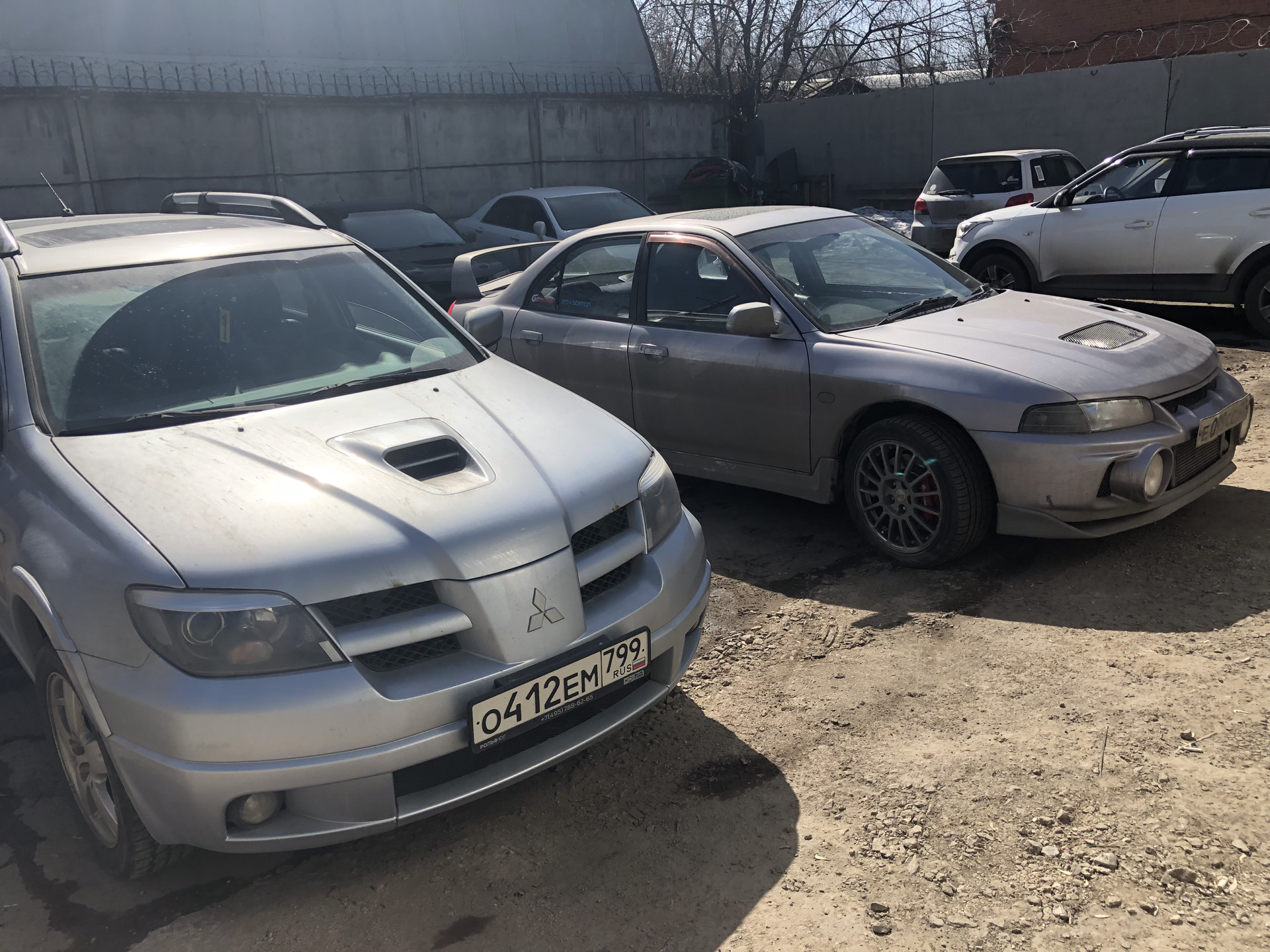

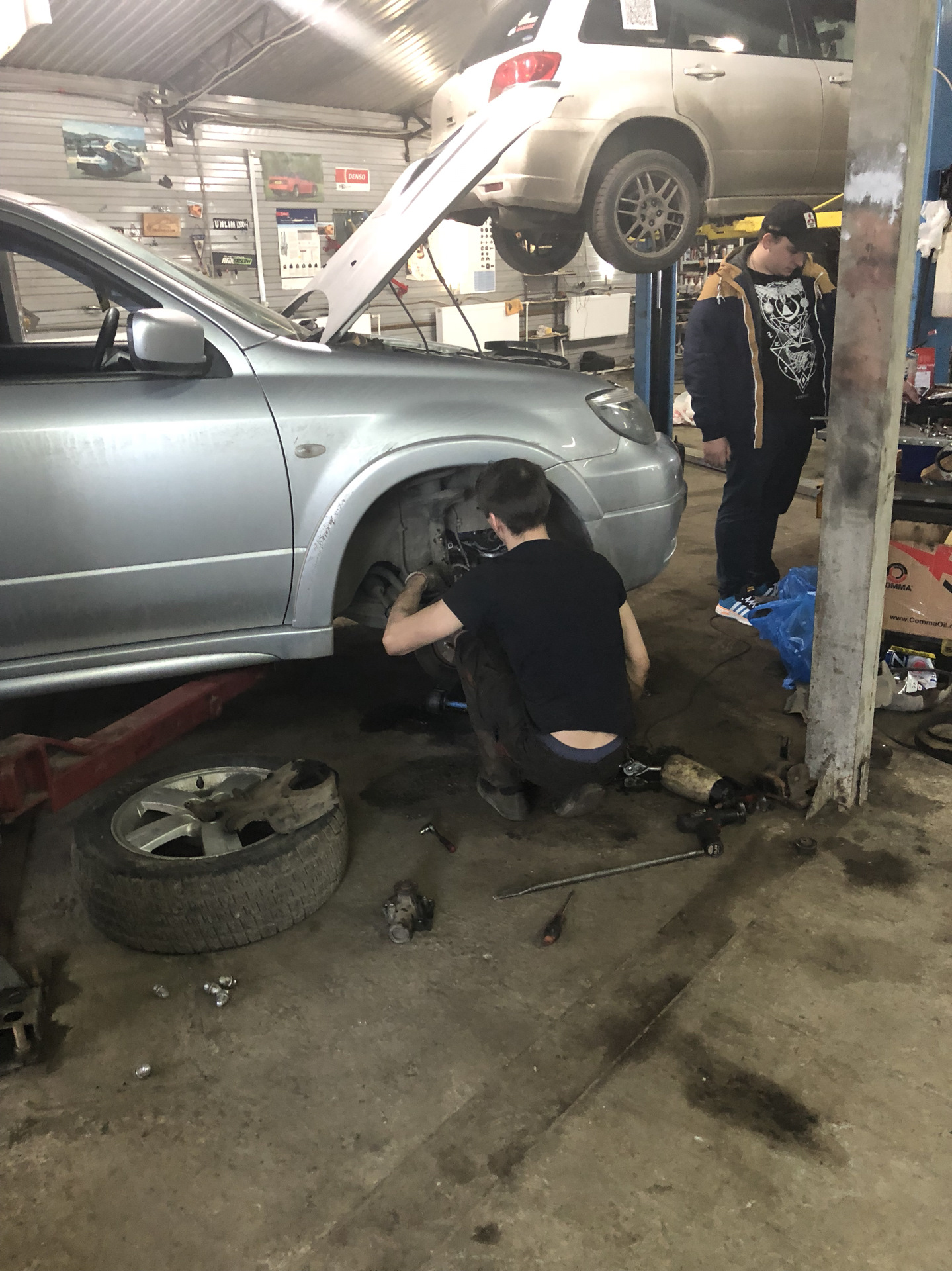

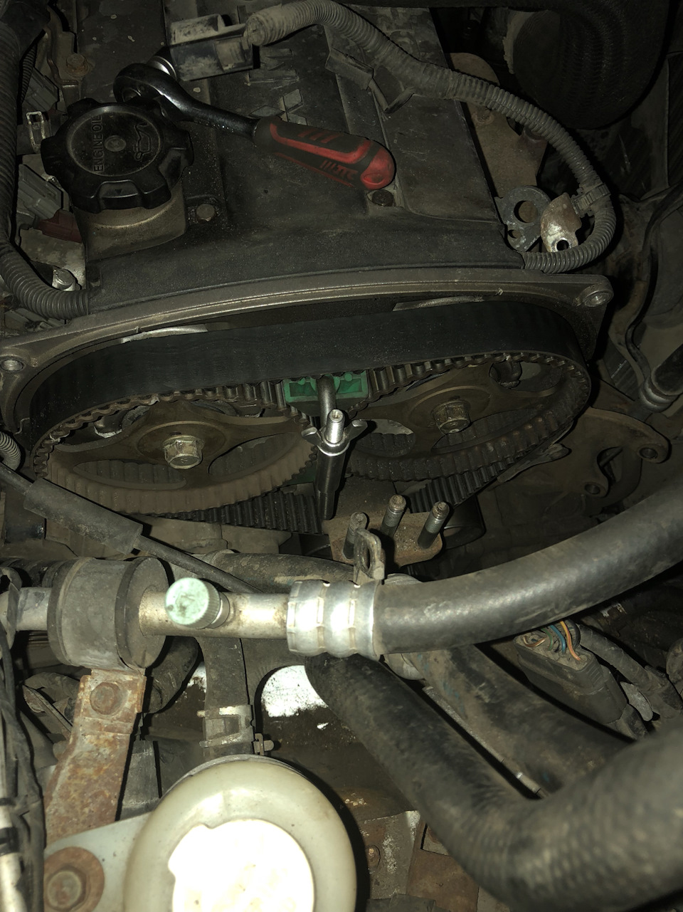

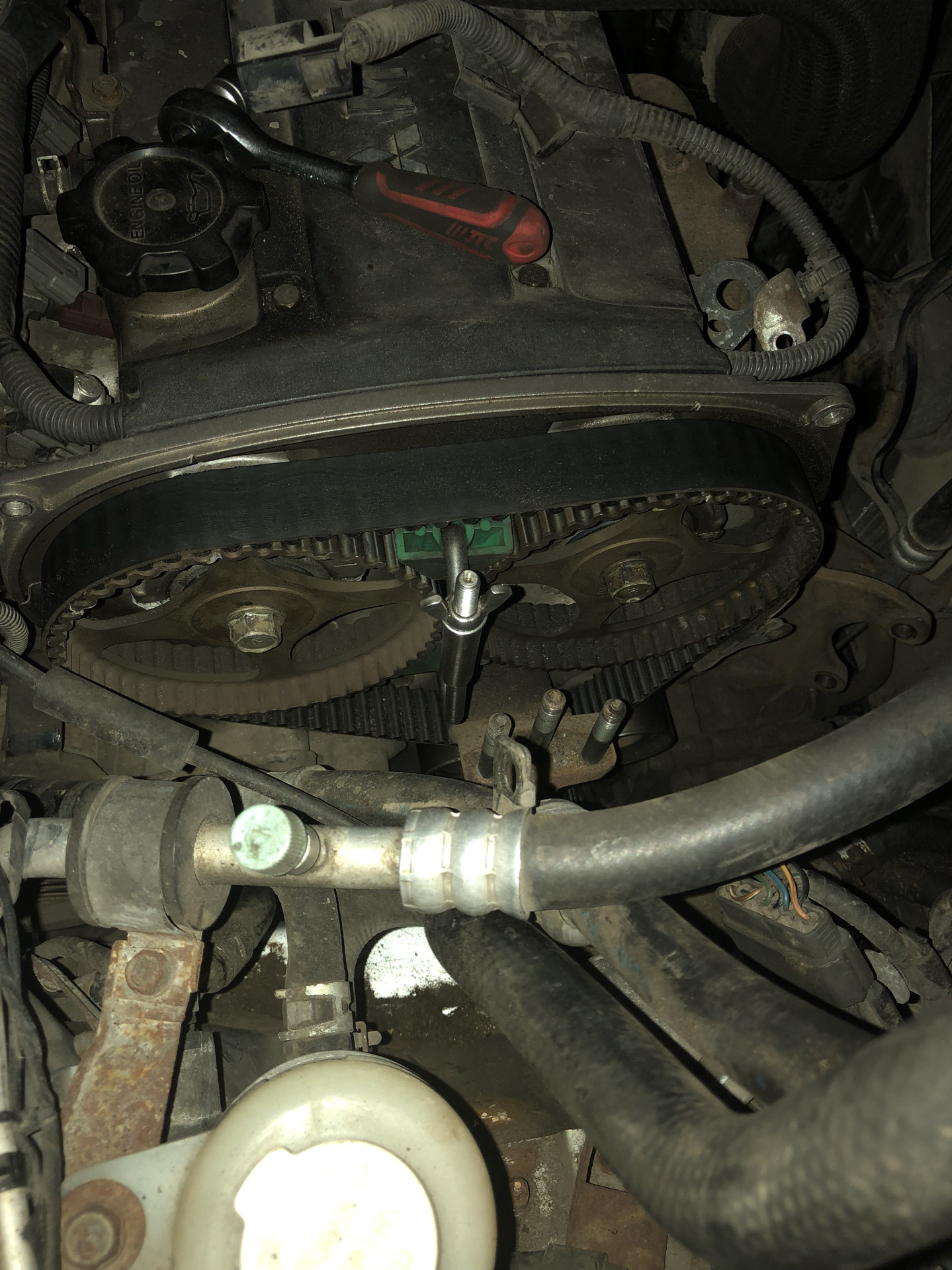

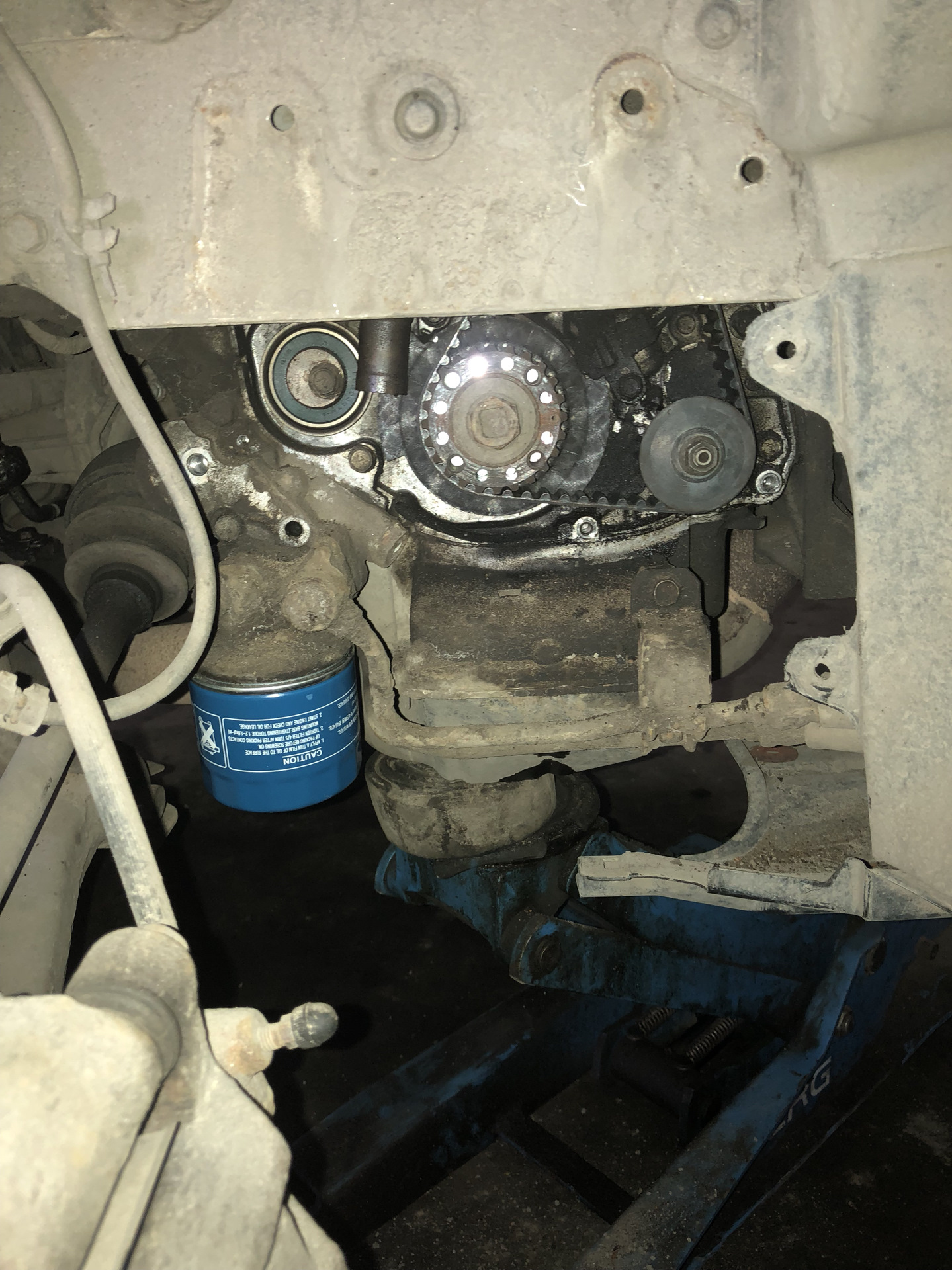

Всем привет! Появился посторонний шум в моторе, я сразу же записался к ребятам из Go-Garage на полную диагностику, им я готов доверить любые работы, а уж 4g63t это вообще их родная стихия)))Приехал, осмотрели всю машину, выявили шум в районе грм, как оказалось умер натяжитель, видимо мне очень повезло что ремень не перескочил и мотор не сказал мне досвидули. Ребята мне дали уже готовый список с проверенными запчастями и их номерами и я отправился в магаз так же по их рекомендации, к большому удивлению всё оказалось в наличии) Вообщем всё сделали как обычно быстро и качественно)
Список запчастей прикрепляю, + к нему масло comma 5w50 и фильтр которые были в наличии у ребят.
Но в прочем замена грм получилась плановой, так как при покупке авто с пробегом, всегда стоит это делать)
И того всё удовольствие вышло в 28тыс.р.
Общая диагностика ничего критичного не выявила: запотевание сальника хвостовика и пара задних сайлентблоков(устраним в ближайшее время)Бывший владелец молодец)))

Балансировочные валы удалены?
Нет, все сток
Просто не заметил в списке замены ремня.
7,8 пункт, ремень грм и ремень привода грм. Оригу брал.
О.о точно, слепой стал ))

Ну самое дорогое это оригинальные натяжители, по 4700, если под заказ или не оригинал то можно хорошо сэкономить. Но на грм экономить не стоит;)
Согласен) просто я у себя менял ГРМ и я дешевле отделался)
А сальники почему сразу не поменяли?
Всё сухо, даже намеков нет. Поэтому и не меняли
А что за звук был? Как проявлял себя?
Звеняще-дребезжащий как будто глушат об защиту бьется. Был на холостых и до 2.5тыс оборотов
