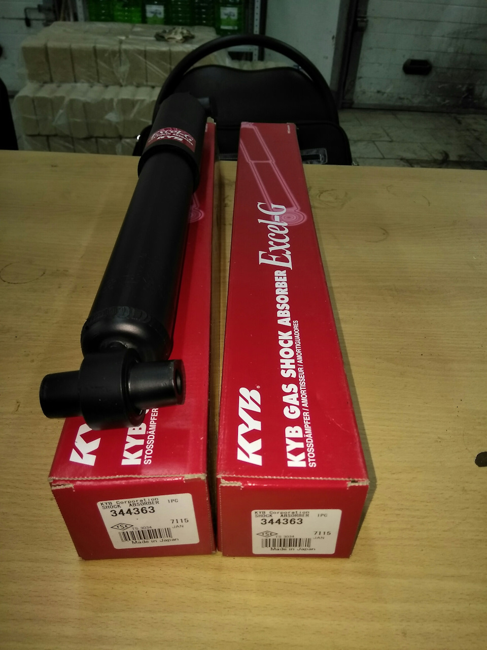

Амортизаторы — Kayaba — пер.лев/пер.прав/задние левый и правый одинаковые — 341352/341351/344363 *2шт — цена — 2200р/2200р/2250р 2шт — Итого 8900р/1день
Работа по замене — за 2 передних 3000р, за 2 задних 1000р.

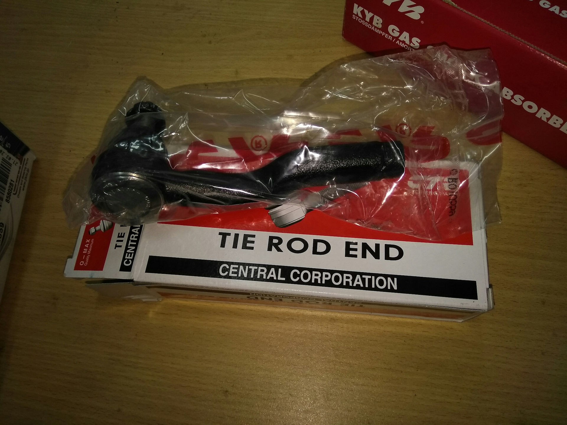

Рулевой наконечник лев — CTR — CEMZ-42 — 540р/1день
Работа по замене — 300руб.

Итого по зч 24960р
по работам примерно 17100р
Общий итог — чуть больше 42 тыс руб
