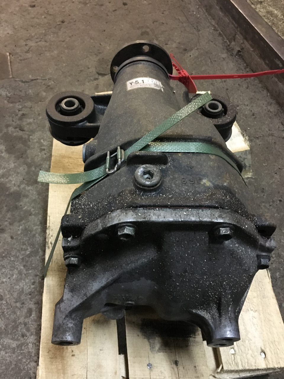

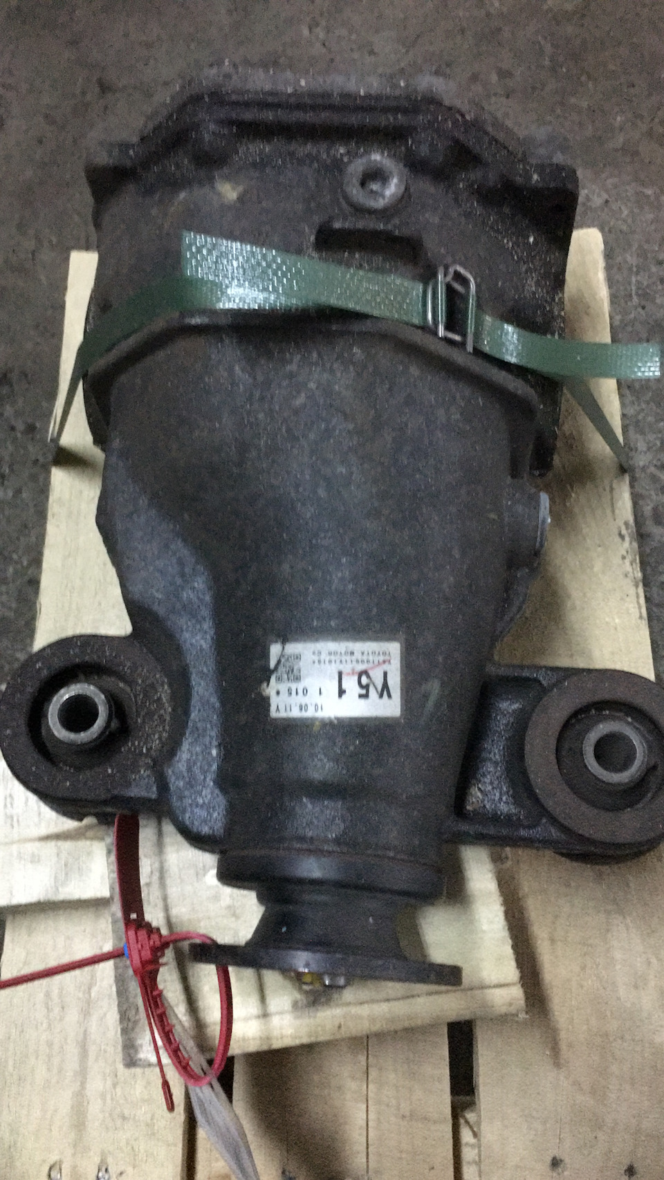

Всем привет! Ребята torsen это сила! теперь там где я не мог заехать, заезжаю спокойно.
Вот так его красиво упаковала ТК ПЭК и привезла его из Владивостока в Москву, а о туда он поплыл ко мне в Норильск.

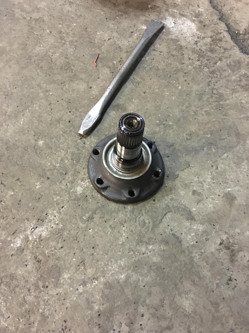

Хотел сам поменять, нооо опять под машиной лежать не хотелось.Заехал к знакомому, сняли сначала подвесной подшипник: Симптомы были такие (выезжаю из гаража тишина, постоит машина на морозе ~минус23) и начинаешь трогаться появляется писк под машины, если скорость выше 80 км/ч. звук пропадает.
— Подшип. для подвес.опоры кардана [30x55x13] FAG 60062RSR
FAG зарекомендовал себя, когда был у меня Passat
Залили для промывки масло, и заменили сальники сразу:
— САЛЬН РЕДУКТОРА RR NOK BH2716E0 — 2шт.
— САЛЬНИК NOK 38*74*18*11 NOK D9031138066 — 1шт.
И поехал наваливать! что могу сказать, очень круто! теперь можно входить боком… :)
