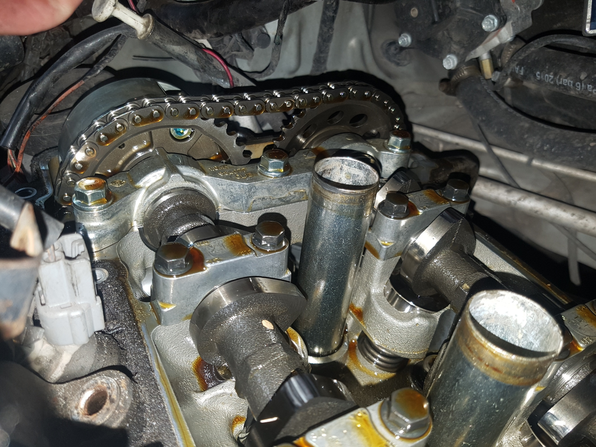

Замена прокладки двигла не сложная но из за гбо чутка сложнее нежели без него)

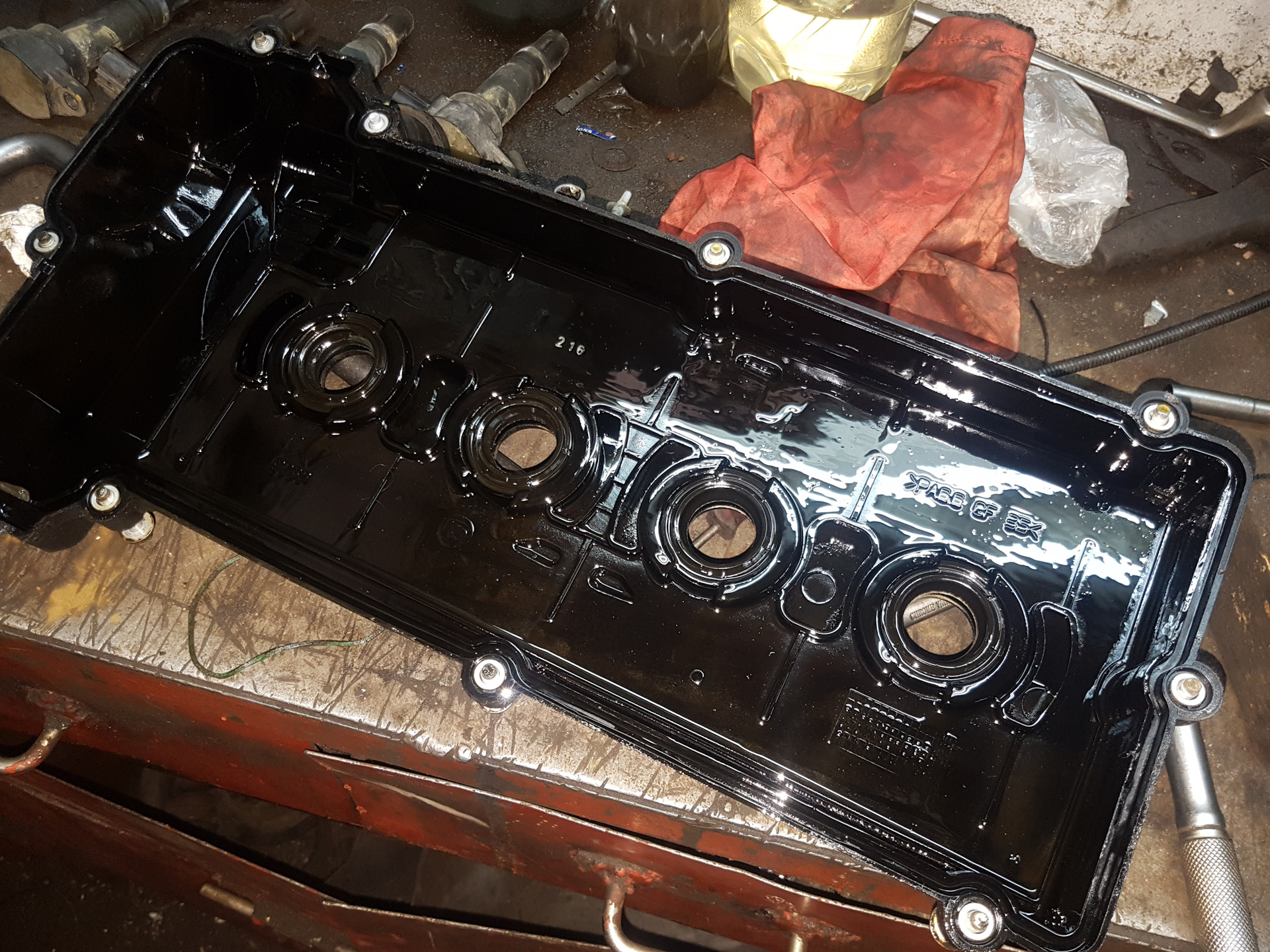

Оказалось прокладка сифонила и в углу под заливной и сзади чуть ли не по всей длинне! Реально видно что просела когда её сняли.
Новая стала хорошо и плотно) теперь помою двигло и будет он чистенький)

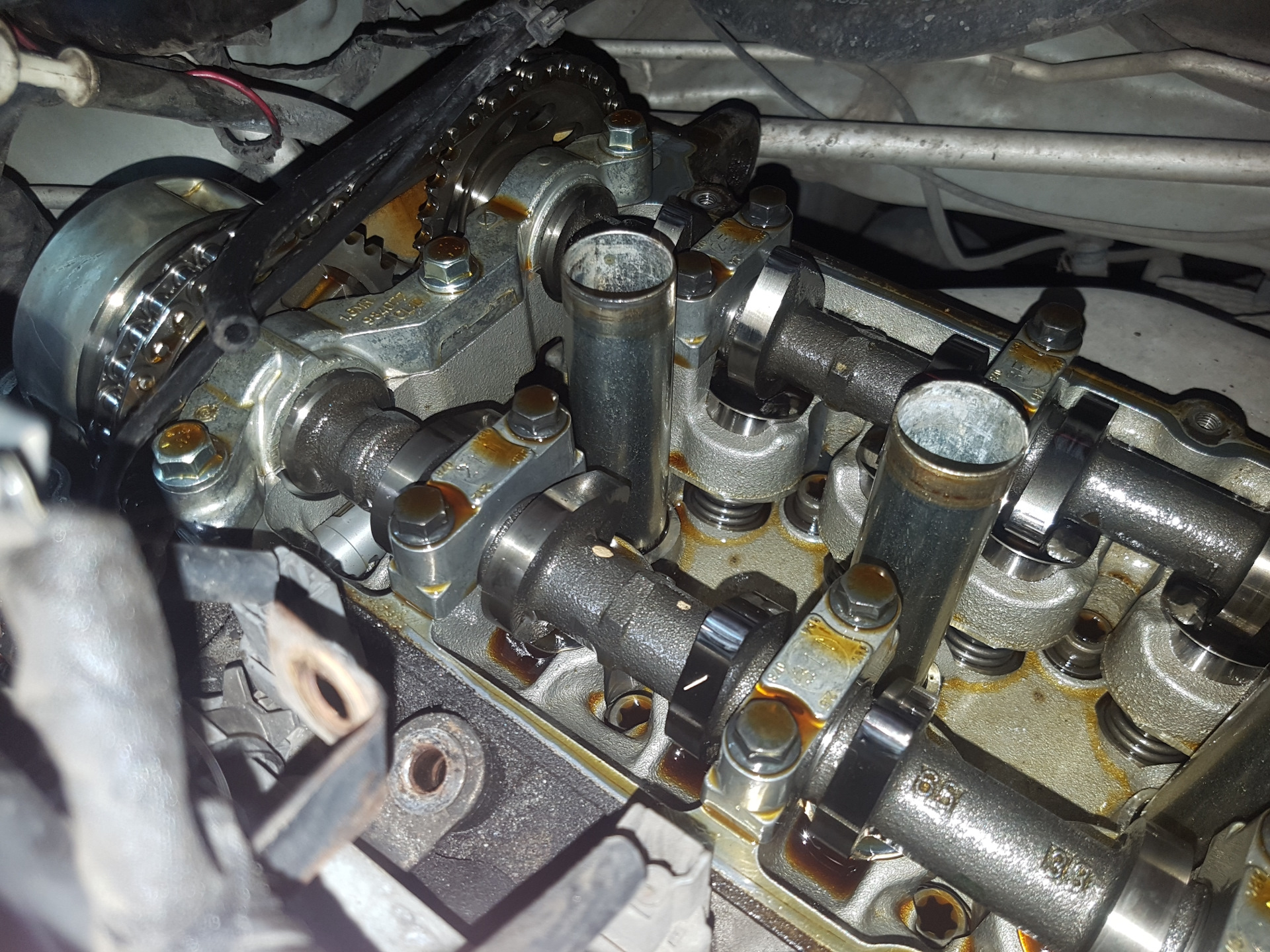

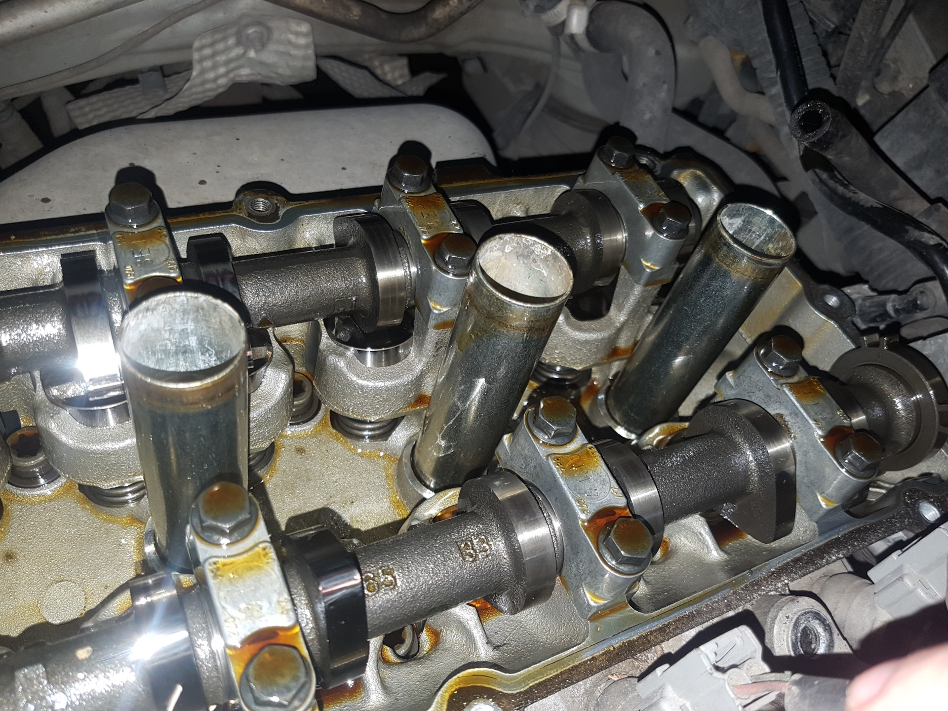

Двигло внутри аж блестит) ни где ни че не налипло на него)
Пробег 196 500

да движок только обкатку прошел! :)
До кучи надо было обновить сальники свечных колодцев.
Это те шо на крышке? Так они как новые!
Вместе с прокладкой, комплектом как правило меняются сальники. Лишним не было бы.
Я про них как то и не подумал (
yuratraveller
сальники на кольтах меняются только с самой крышкой((
Сальники съемные. Меняются легко.
только вот в каталогах их нет, как и аналогов. Я правильно понимаю, что мы говорим про сальники свечных колодцев?
У меня в БЖ Кольта были
у тебя кольт праворукий был, там движки другие
4G19
А на европейцах (в том числе и тут) 4A90
Ясно. Вот если бы крышки были одинаковые, то вообще красота была бы. А так только наверное выковыривать и запрессовывать.
Двигатель как новый. При таком пробеге то… Не жалею что уже 2 таких куплено в семье.
Обе машины бегают на кастроле. Мож тоже на мотюл перейти, слышу уже не в первый раз положительные отзывы за это масло.
Ну толк есть)
CROSSODS
Газ очень сильно щадит масло на бензине будет в разы грязнее, не зависимо от масла
Блин, 200 тыс пробега, а распредвалы как новые… Мицубиси — надёжно !
Надеюсь он будет жить вечно)
Да, похоже, он еще столько же может прокрутиться, и не поперхнется…
Судя по чистоте! маслосьемные кольца тоже чистые по этому масло не ест!
Двигунец — чистоты образец))
