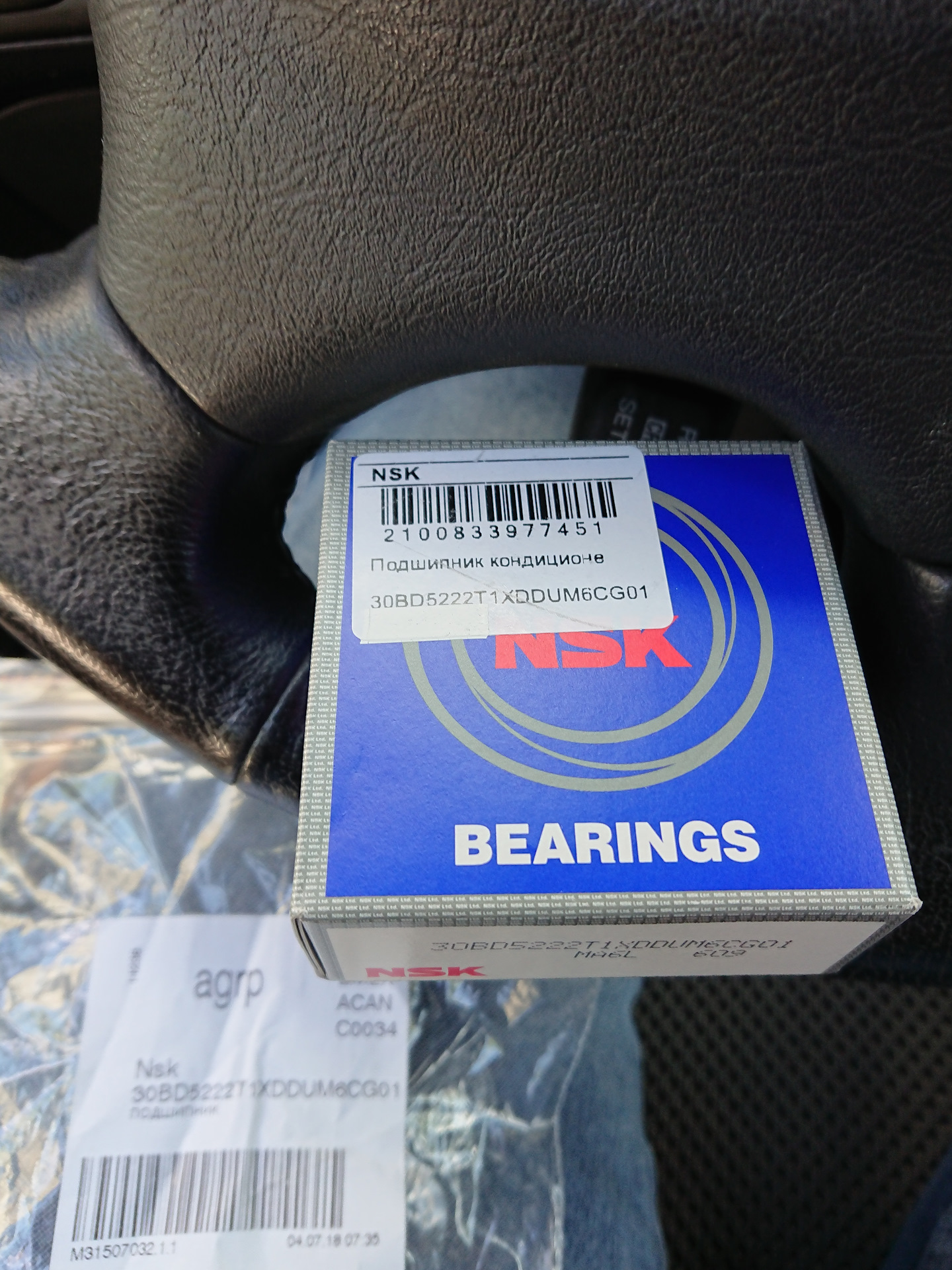

7.Ролик кондиционера диаметр 76 мм: 97834-2D520, (97834-29010), (97834-22000), GP780200, GPA005, GTA0720. Подшипник, который стоит в ролике 63012RS или 6301LLU, 30BD5222T1XDDUM6CG01 тоже можно поменять, в старый ролик…

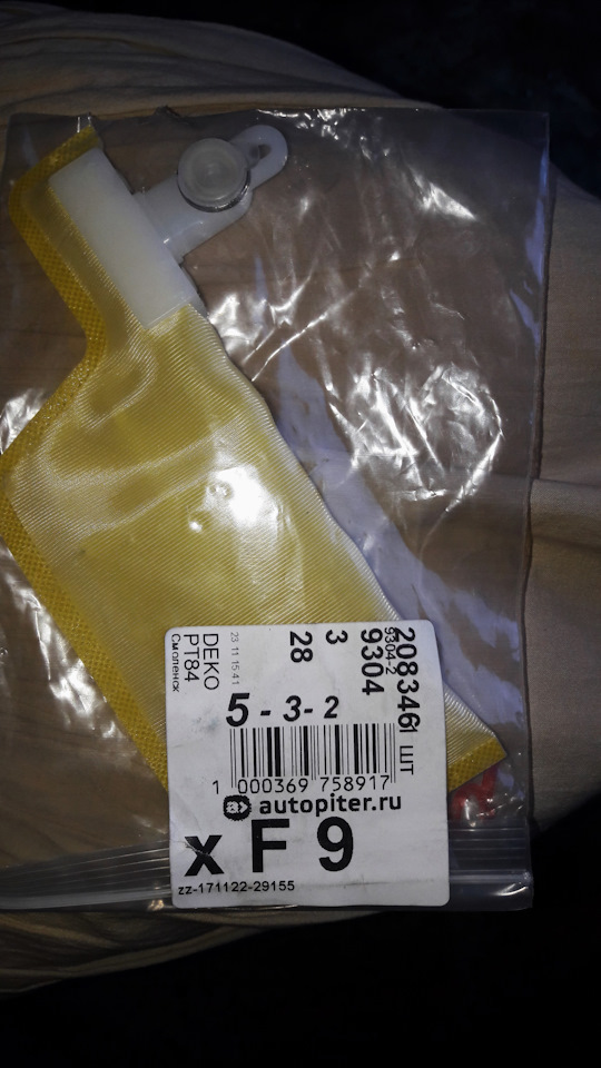

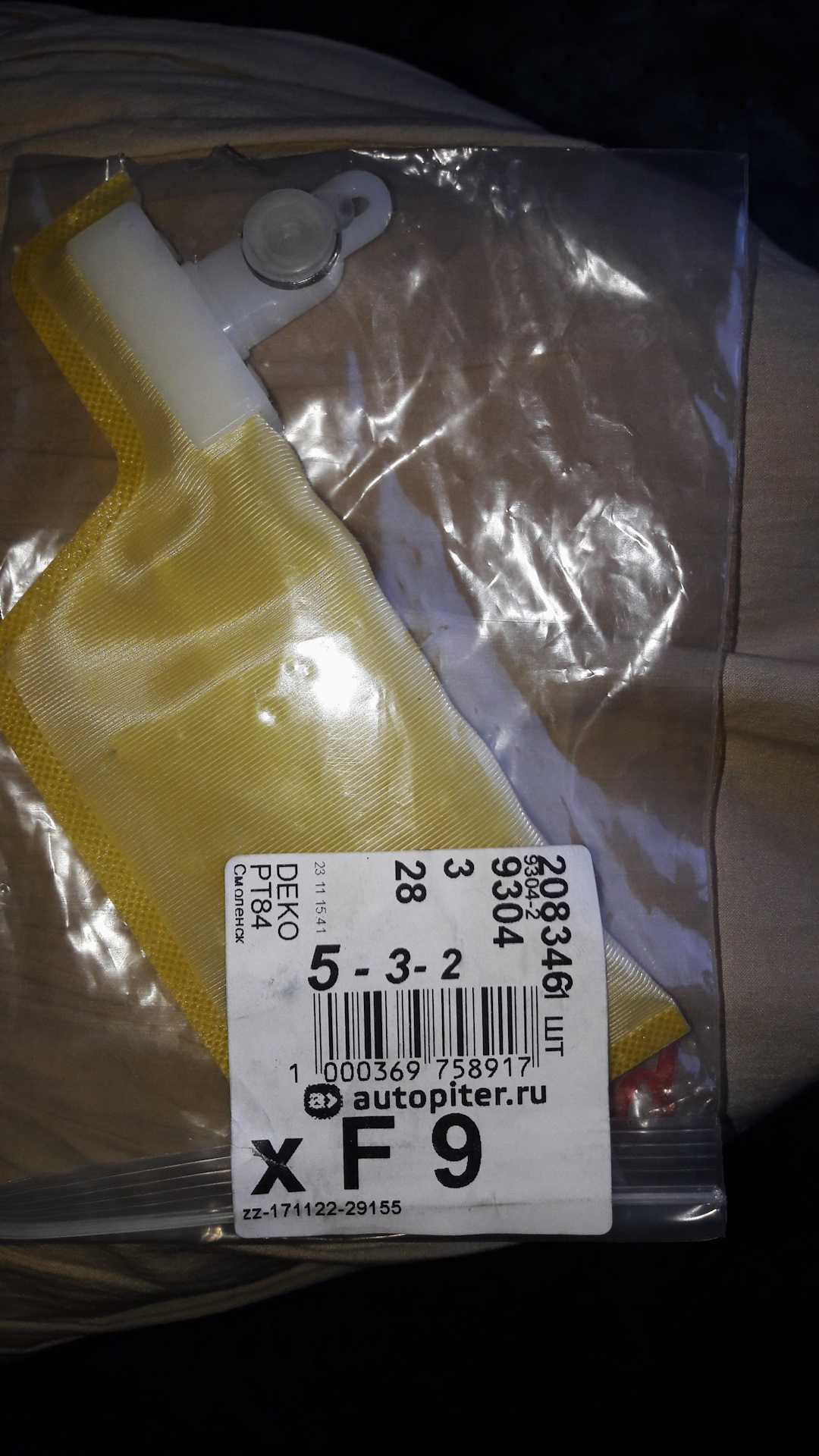

— Фильтр топливный бензин 2,0 и 2,7: 31911-2E000;
В топливном баке два фильтра грубой очистки, менять нужно оба!
— Фильтр топливный бензин 2,0 и 2,7 : 1 грубой очистки-сеточка: 31090-2D100;
— Фильтр топливный бензин 2,0 и 2,7: 2 грубой очистки-сеточка: 31090-2E000;

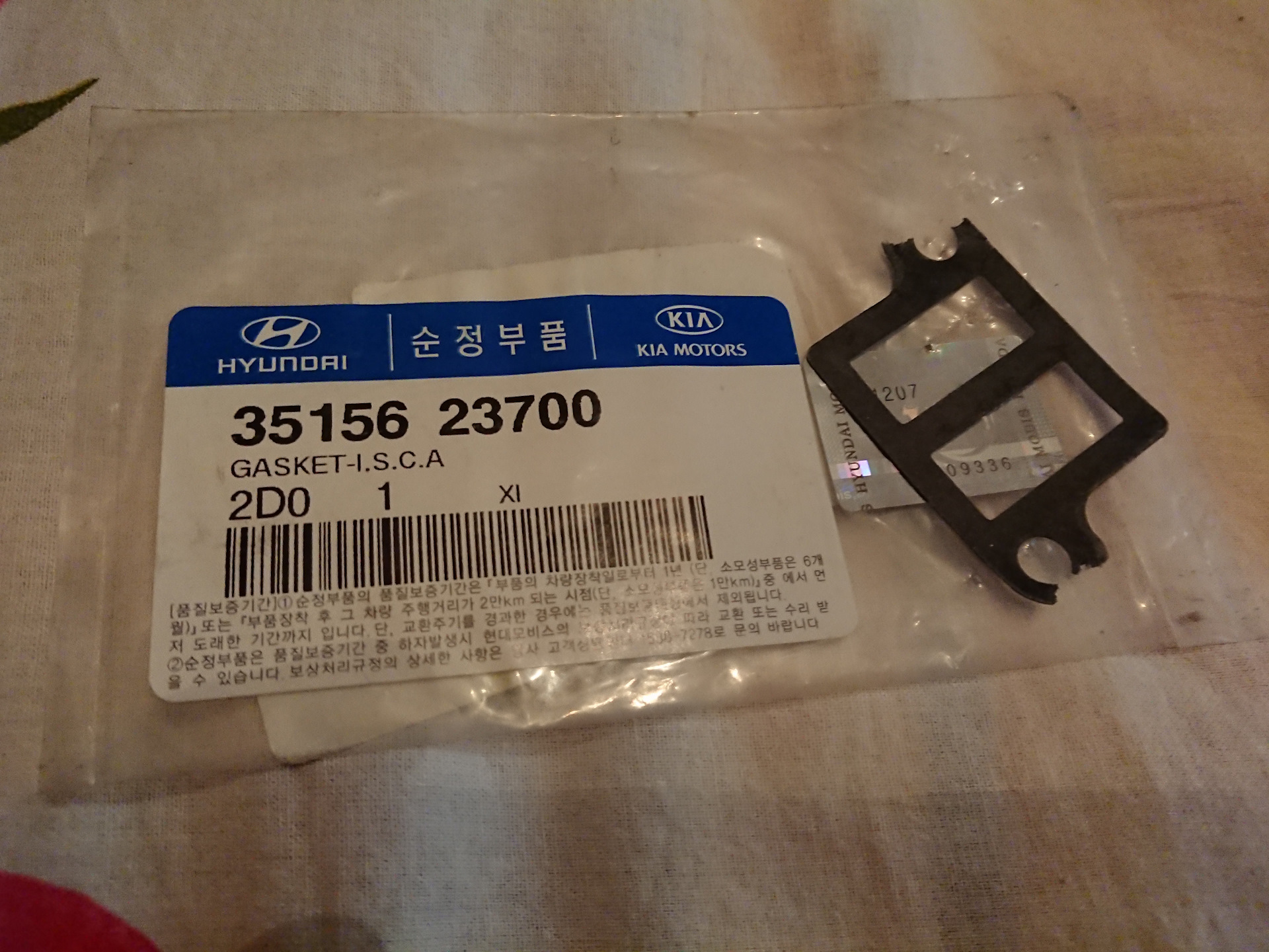

ПРОКЛАДКА ПРИВОДА ДРОССЕЛЬНОЙ ЗАСЛОНКИ
Сетка топливной грубой очистки для топливного насоса PT84 [85р.]
30BD5222T1XDDUM6CG01-подшипник кондиционера [366р.]
