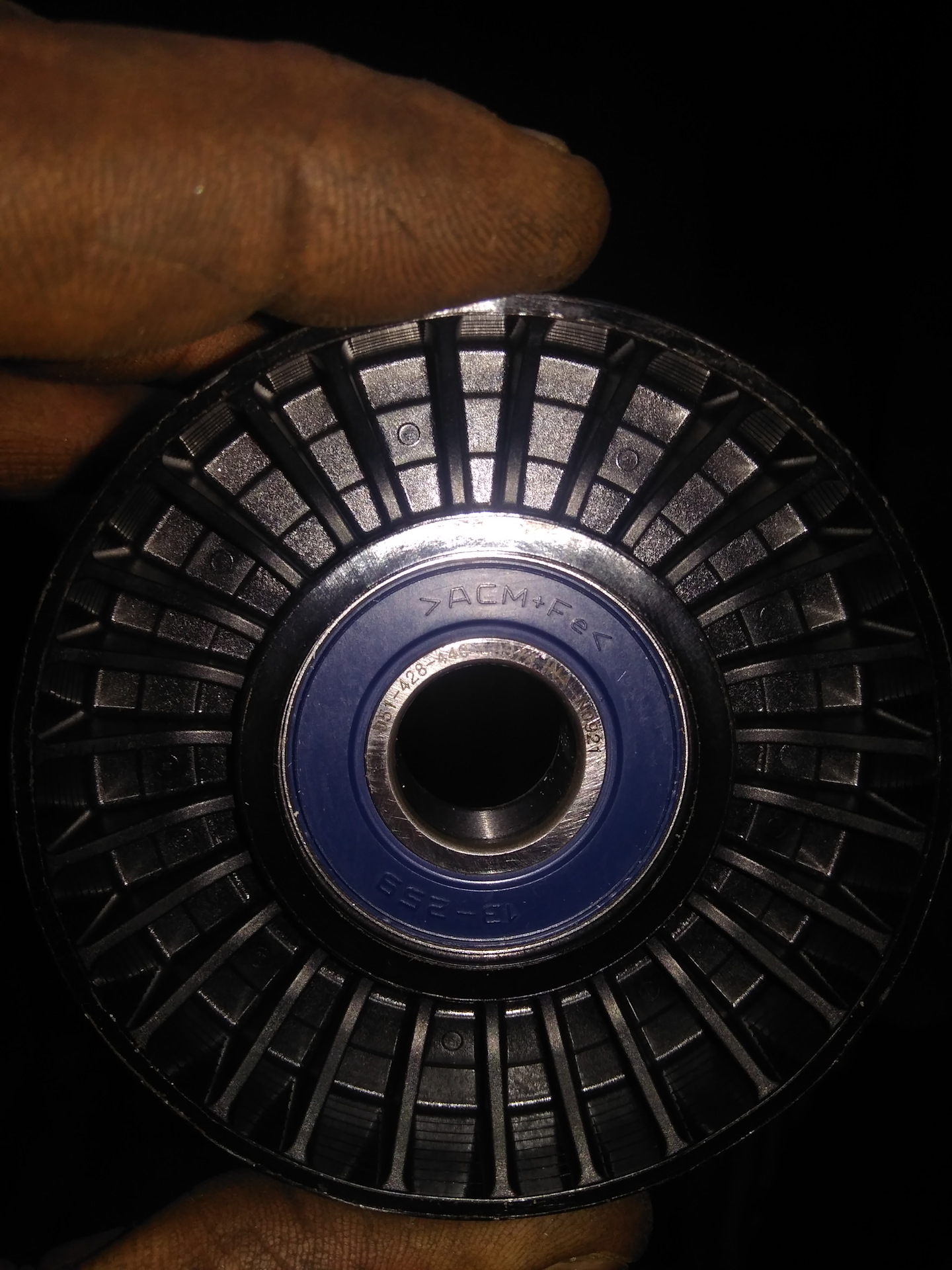

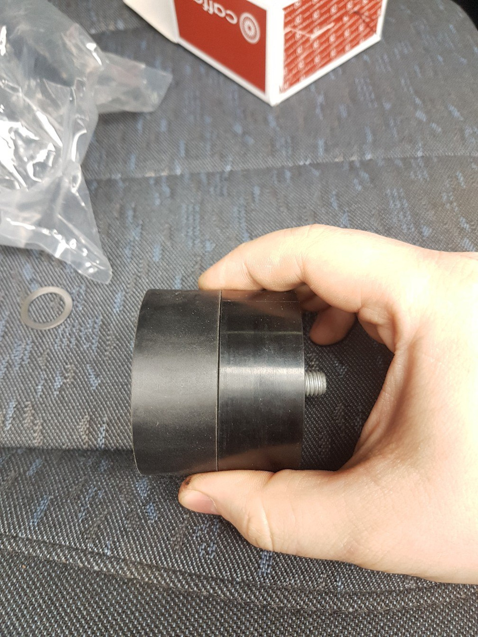

Ну и немного фото сравнения с INA 532047910

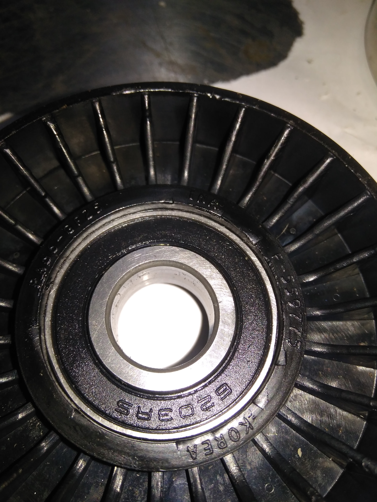

У хваленой ины вот такие подшипники, на которых даже не написано кто и где делал.
Это к слову о подшипниках)
ну да есть такое), тут хоть пишут, будем надеяться правда)

Как повезёт. Вчера ещё ину купил, там уже подшипники с маркеровкой, на самом подшипнике написано ина (потому вопрос так и открыт, кто делает подшипники)
