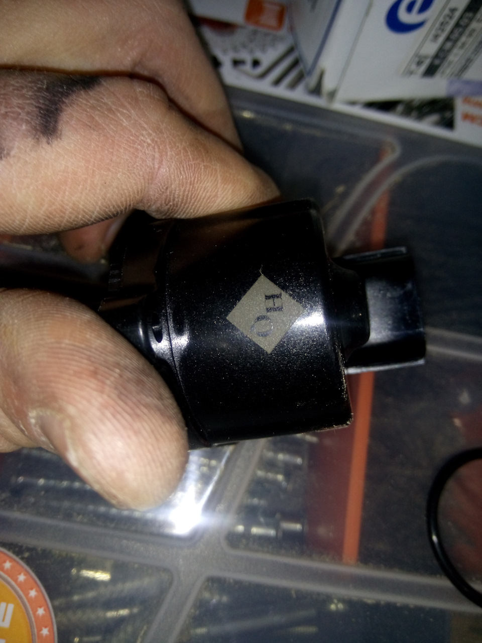

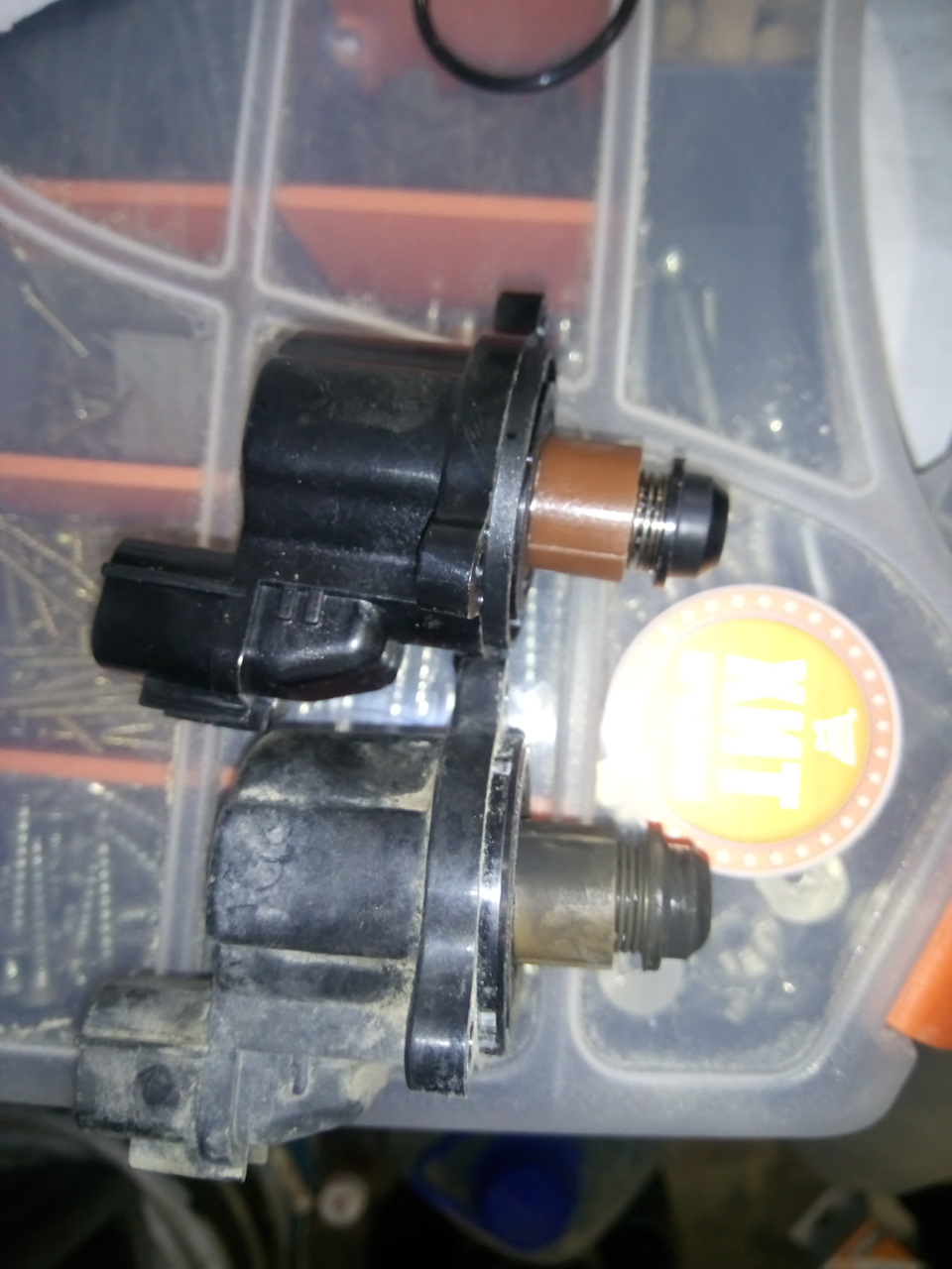

Но для начала о Дросселе — БИТВА ЗА ХОЛОСТОЙ ХОД))))
замена резинок переднего тормозного суппорта потому как протечку дал — но забыл сфоткать старый
оборотики ещё продолжим битву с ними — будет интересно

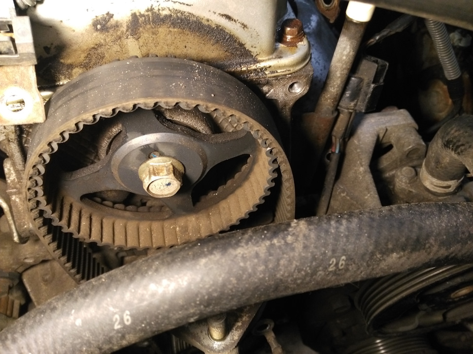

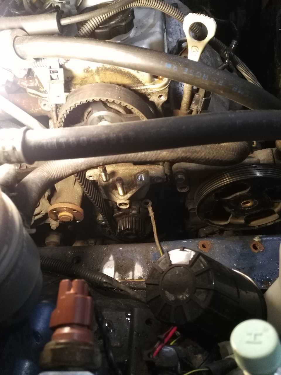

А теперь о чудо ГРМ и помпа

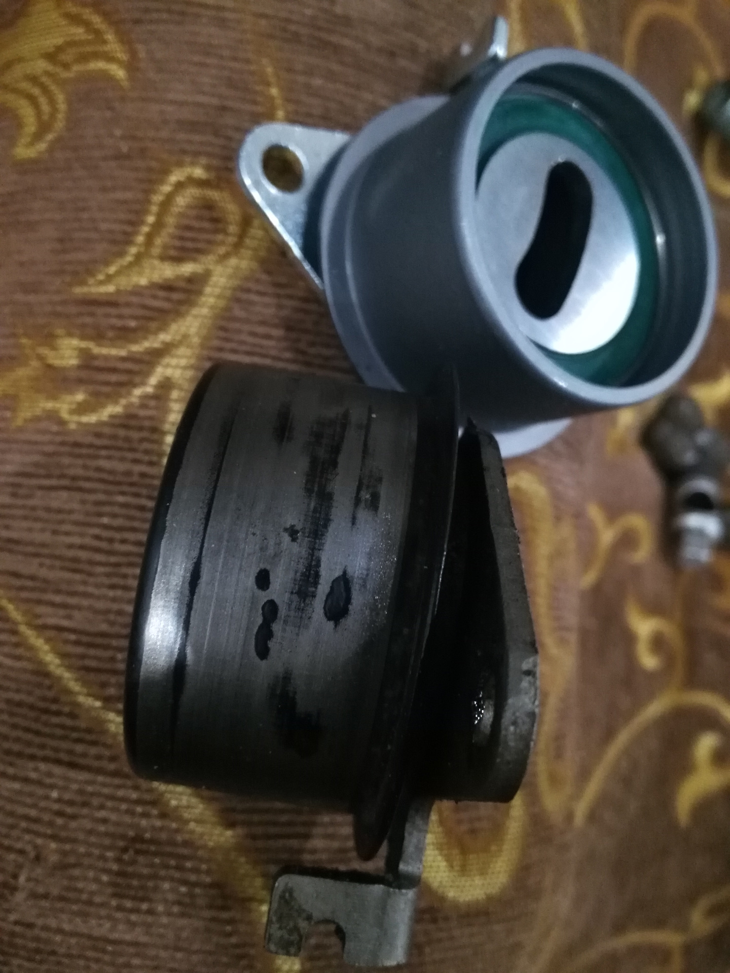

наблюдаем фото — старый ремни были Митсубоши все полопанные даже фоткать страшно как я ездил сними
грм немог прочитать всё потому что ролик счесал название и проблемка у ролика натяжителя ремня грм плохая проворачиваемость чуешь трение на новом GMB мягенько
сальники не стал менять протечки масле нет и не решил трогать вдруг чаво — но всегда на готове

рхх полностью разбирал?)
Над глянуть
правую опору двигателя меняй, видишь как уже лонжерон натёрло!:))
Да я его покрутил гад шеволится, буду менять
дорого:))), я просто шайбы подложил и всё…ещё некоторые маньяки вот так могут!www.forum.lancer-club.ru/…d&show=&st=&#entry3469366
Скоро полезу щель определять и подсос
Как китайский рхх? Работает хоть?
Разницы оригинал и Китая пока незаметно, что тот после врезался чистки дросселя прыгал что этот
как рхх себя чувствует?сегодня купил себе такой
хорошо, работал без проблем, да и старый оригинал чувствовал себя хорошо, отправил почтой думал не рабочий совсем оказалось наоборот, просто намудренно в тачке было многое, но авто продал)
Limonad07
почему новый хоть брал? обороты прыгали ?
Да не, тачка перестала заводится. За 1600 взял
интересно, а сейчас как?))
Хз я пока на оригинальном Катаюсь. Я короче на шток намотал изоленты, чтобы убрать люфт в обойме и всё опять заработало. А этот взял прозапас
