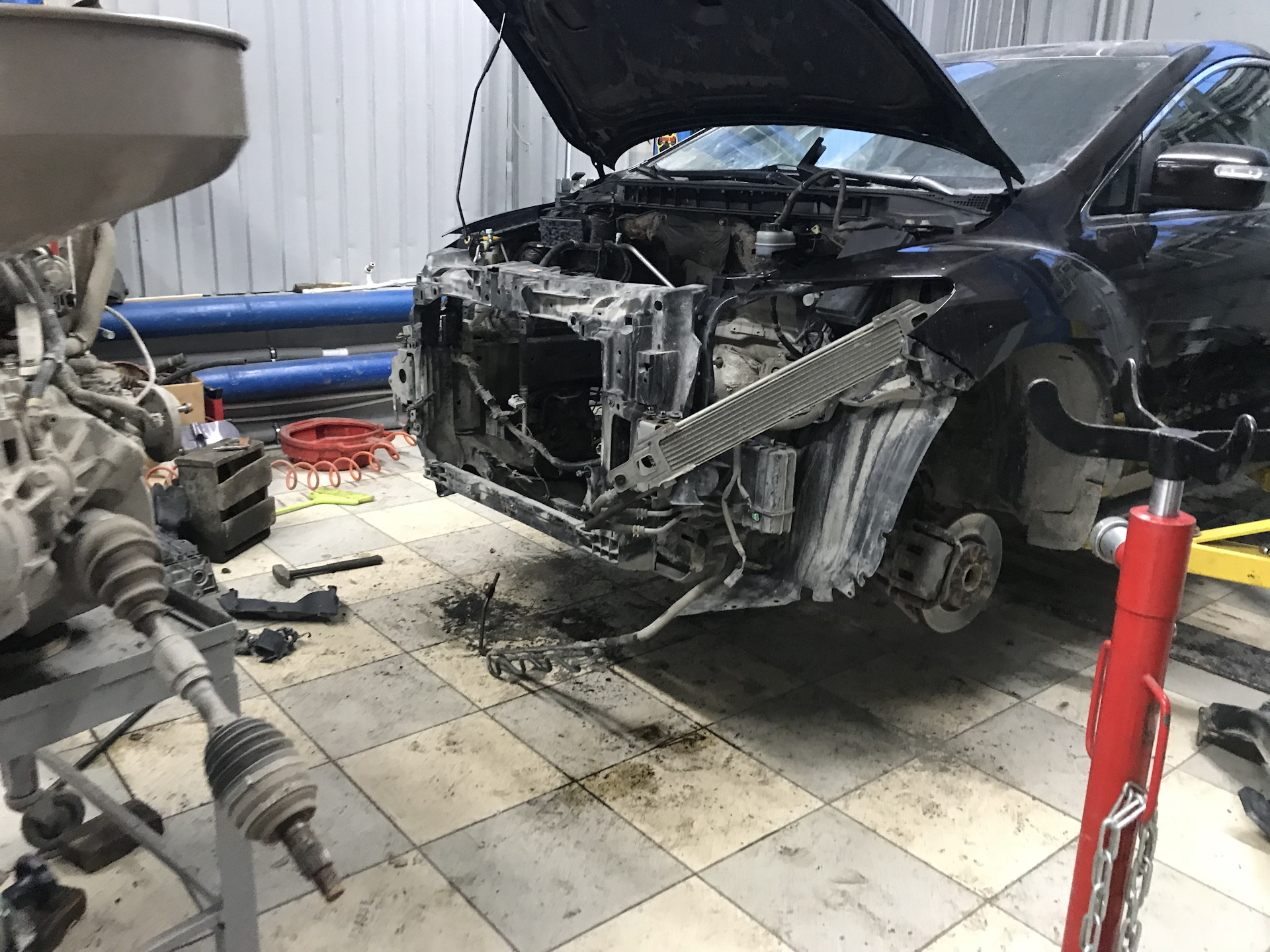

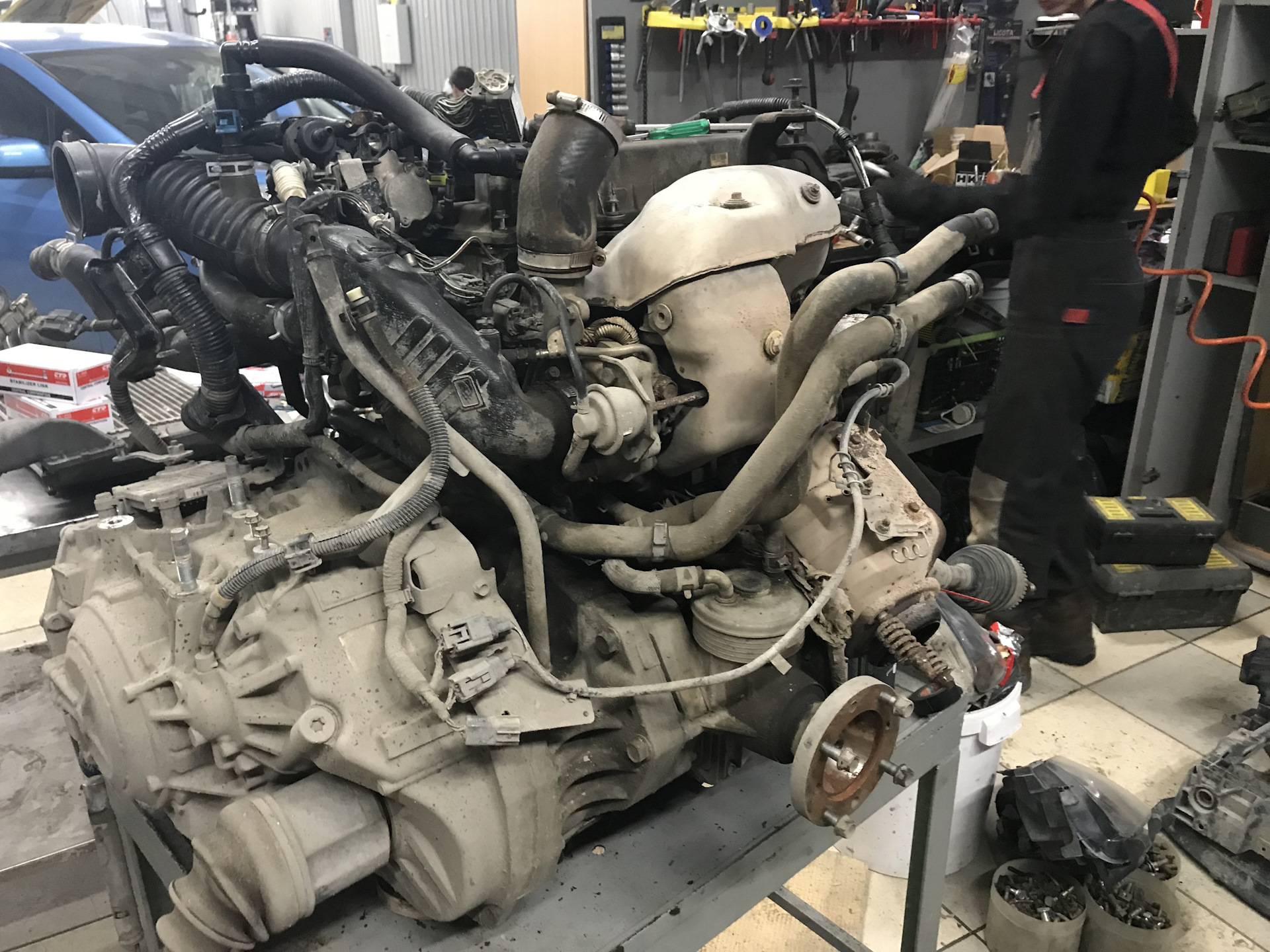

Всем привет! Сегодня сняли мотор и оказалось что список с прошлого бж не полный)
Были заказаны следующие запчасти:
— Опора двигателя верхняя левая — вроде (масума) — EG21-39-060G — 5 878 р.
— Тяги стаба 2 шт — CTR — CLMZ-23 — 900р
— Крепление радиатора — Оригинал — L33D-15-241 — 246 р.

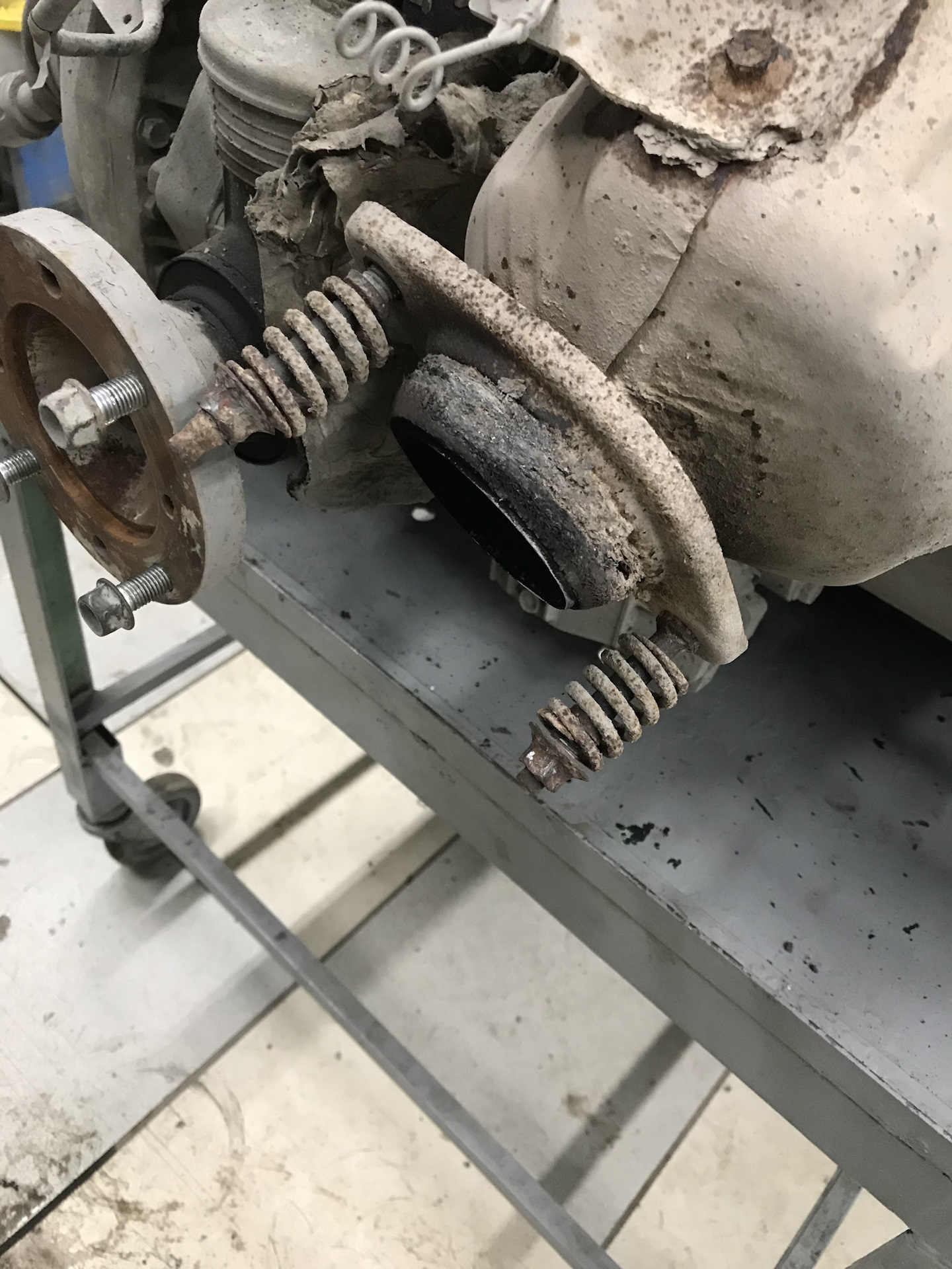

— Кольцо выходное (после катика первого) — Оригинал — L315-40-581 — 1 462 р.
— Болты 3 шт — Оригинал — B31R-40-584 — 405 р.
— 3 пружины на болты — Оригинал — YJ15-40-582 — 271 р.
— 3 гайки — Оригинал — 9YB0-41-015 — 107 р.
— Кольцо уплотнительное (перед 2 катиком) — Оригинал — N3H1-40-305 — 386 р.
— Шпилька — Оригинал — N3H1-20-WA1 — 450 р.
Итог: 12 571 р.
И ещё купил телевизор т.к. мой был треснут снизу (купил на разборе за 5000)

За чем всю морду разобрали, при наличии подьемника? по мануалу мотор через низ меняется.

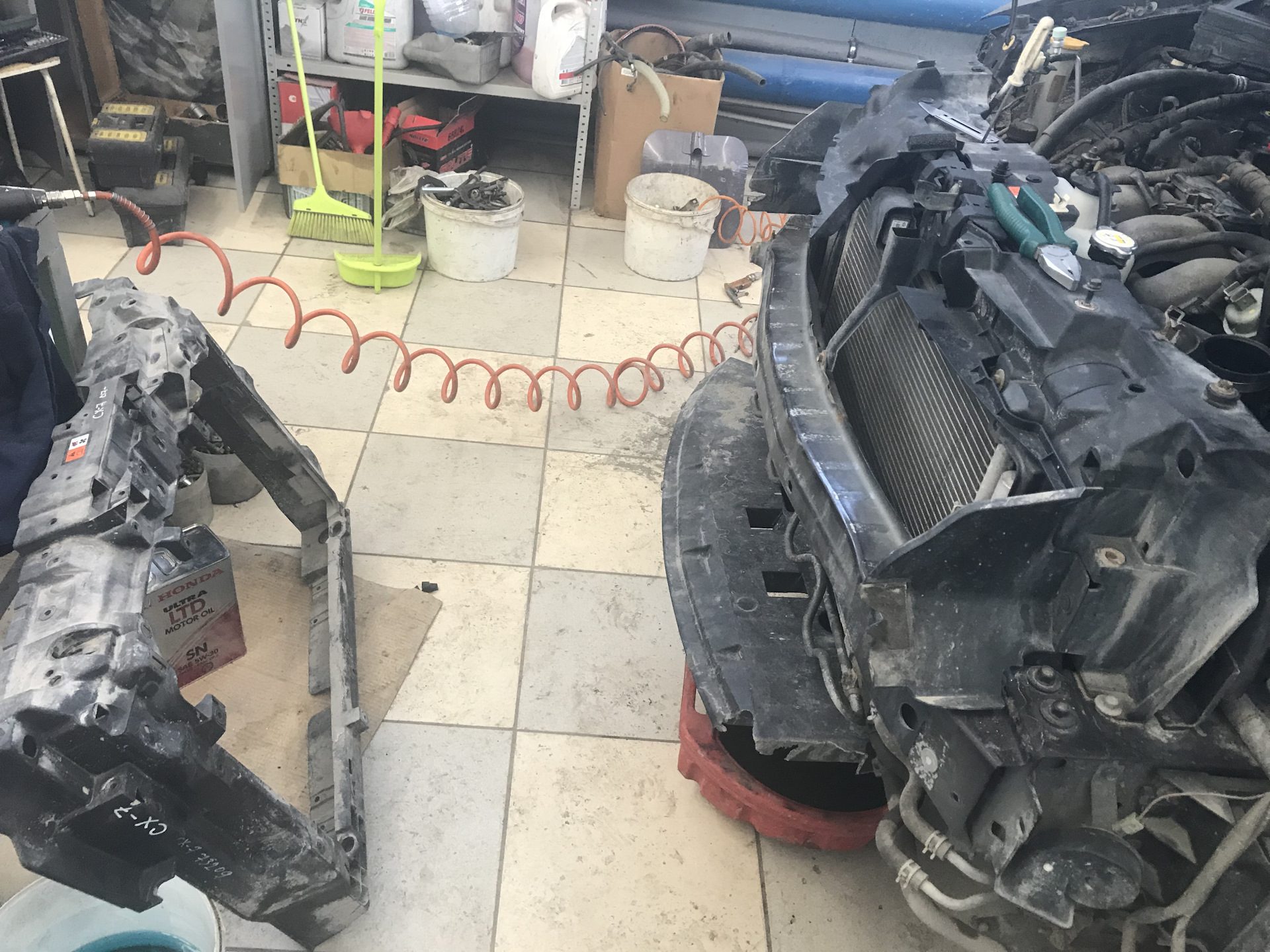

Именно так) это мое решение я решил все новые жижи залить плюс ( с преведущего бж у меня треснул телевизор ставили новый точнее с разбора купил за 6000)
И почистить всю морду радиаторы.
