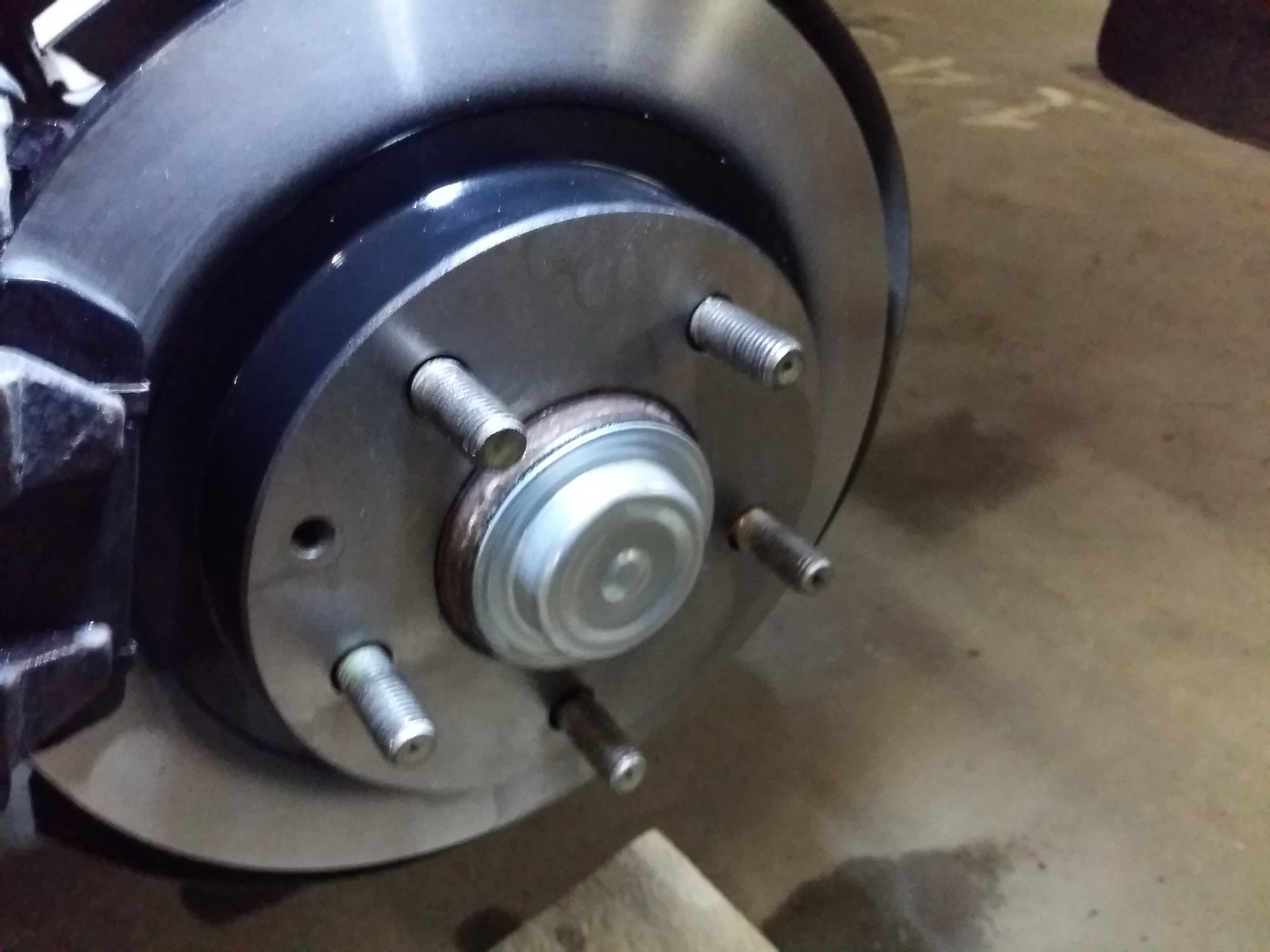

Всем привет! Подскажите пожалуйста кто менял тормозные диски. Машина сборка тагаз, в магазине говорят диски хз какие подойдут, надо по факту смотреть со снятым. Цена в магазине выходит перед 2500/шт валео. Зад 1300/шт фенокс. Кто какие на тагаз ставил? Колодки у меня: Задние колодки sp1062
Передние колодки sp1155
И вообще какой фирмы лучше брать торм диски? Меняю родные сейчас на пробеге 177000км, чтоб тоде столько же прошли))
Выбор тормозных дисков

на сангсинах
Сангсинг ставил на перед два года назад и все ок) колодки порекомендую оригинал)
Передние 257 диски Сансинг sd1016 и колодки sp1048. Мастер на них ругался типа ходят тысяч ~60 км. Тормозят хорошо, но как-то мягко, нехватает остроты, возможно с колодками из другой серии или вообще с другими будет получше.
Зад TRW и колодки. За ~15000 км. на дисках заметная выработка в виде бортика ~1 мм, возможно слишком жёсткие колодки.
Диски у тебя будут 280, у меня брембы стоят, но еще настоящие Brembo 09.9574.20, пробег на них уже больше 125000, еще не сносились и это не смотря на то, что протачивал их через 80 000
Я ставил фирмы ашика диски, и колодки фирмы фит
Спасибо
На перед под эти колодки сонатовские идут.
Надо диаметр померить. Если 280 то вот номер 517123D300
А мне на тагаз сонатовские по супортам не подошли, т.к. если память не изменяет там разрез по краям ввиде Ш а у нас П
Мне очень нравятся торм диски TRW
Да, они нифига не дешёвые, зато все боковинки у них КРАШЕННЫЕ.
И даже спустя 5 питерских зим эта краска ДЕРЖИТСЯ.
Трв если не подделка, отличные!
