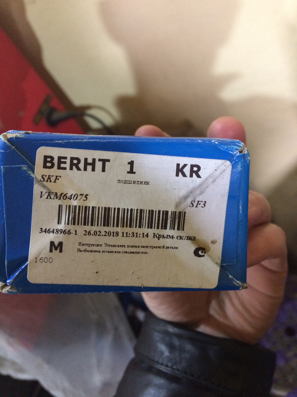

Запчасти на фото: VKM64075
Всем привет! Товарищи, заменил ремень и ролик, т.к. предыдущие детальки прошли уже 100 т.км., поэтому решил предупредить возможные проблемы! Так вот, старый ремень был в не плохом состоянии, а вот на ролике уже образовалась канавка. после замены, с утра, после дождливой погоды, когда завел машину, охренел, свистит падла… хотя до замены все было тихо… В чем может быть причина? Водичка попала или же что еще?
Короче поездив с свестящим ремнем, меня это з.ло) и купил я новый натяжитель, удовольствие конечно не самое дешевое, ну а "шо" делать) поставил и все как рукой сняло!

VKM31303 — ролик от Ауди, шире на 0,5 мм, чем тот который поставили, но в два раза дешевле.
У меня пробег 145000 и ролик и ремень родные.
Может дело в ролике самом?
я ставил ролик с подшипником INA как на оригинале, все гуд.
А номер ролика Ина есть?
