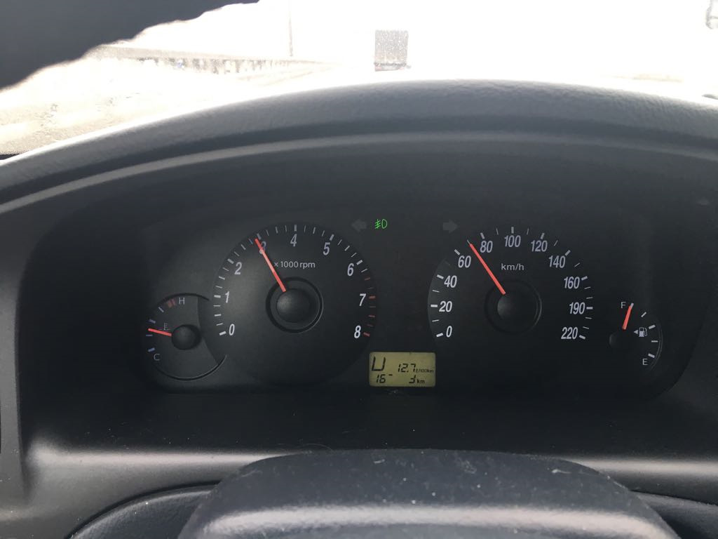

Начался день неплохо и тут звонок от жены ! Я еду 70 км в час, а обороты доходят до 3 — 4 тыс., это нормально?

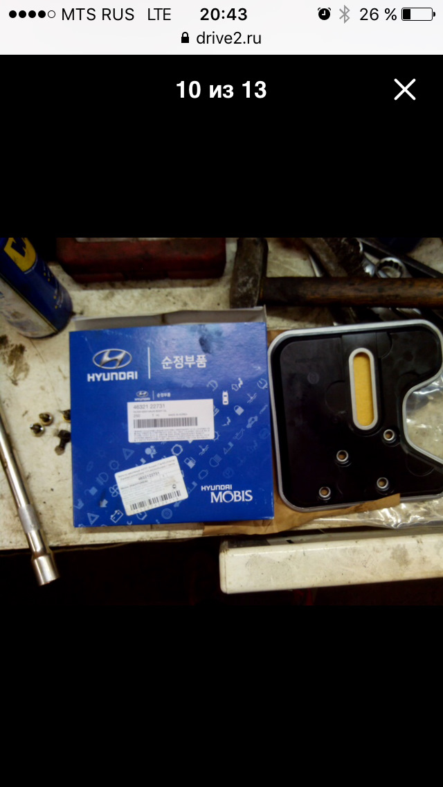

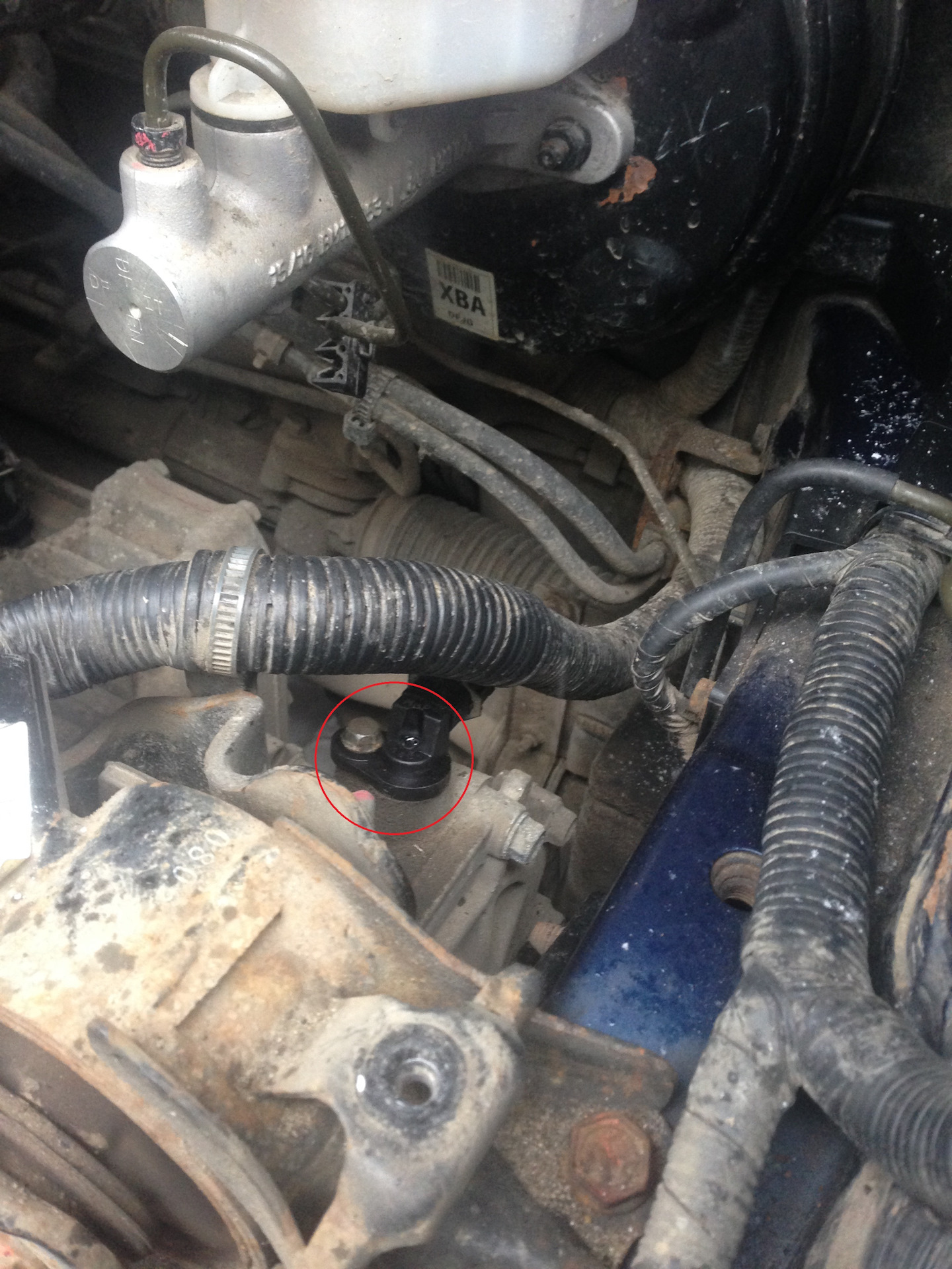

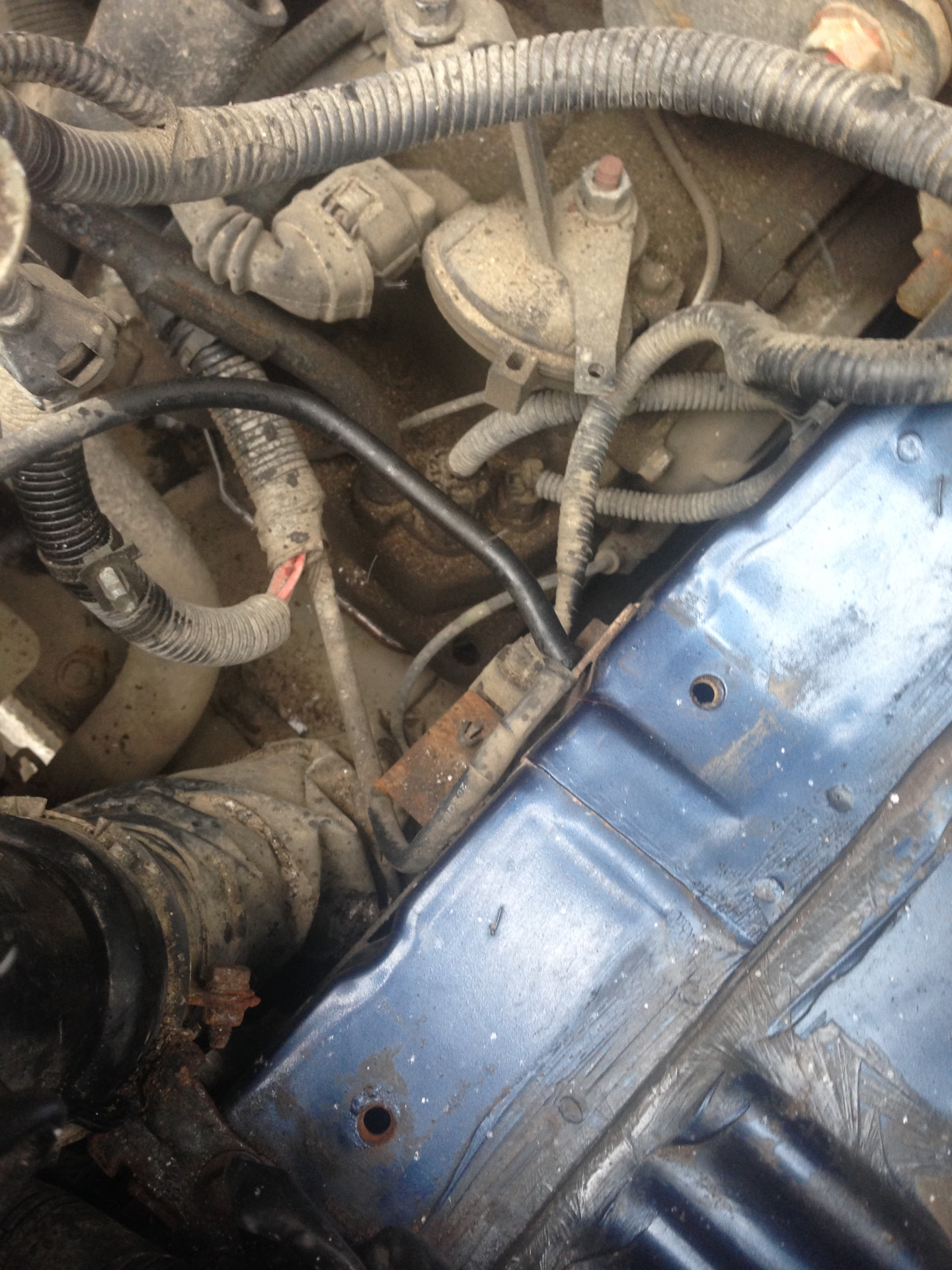

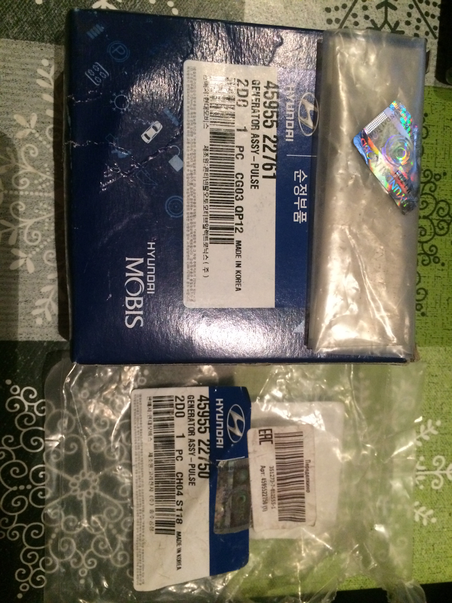

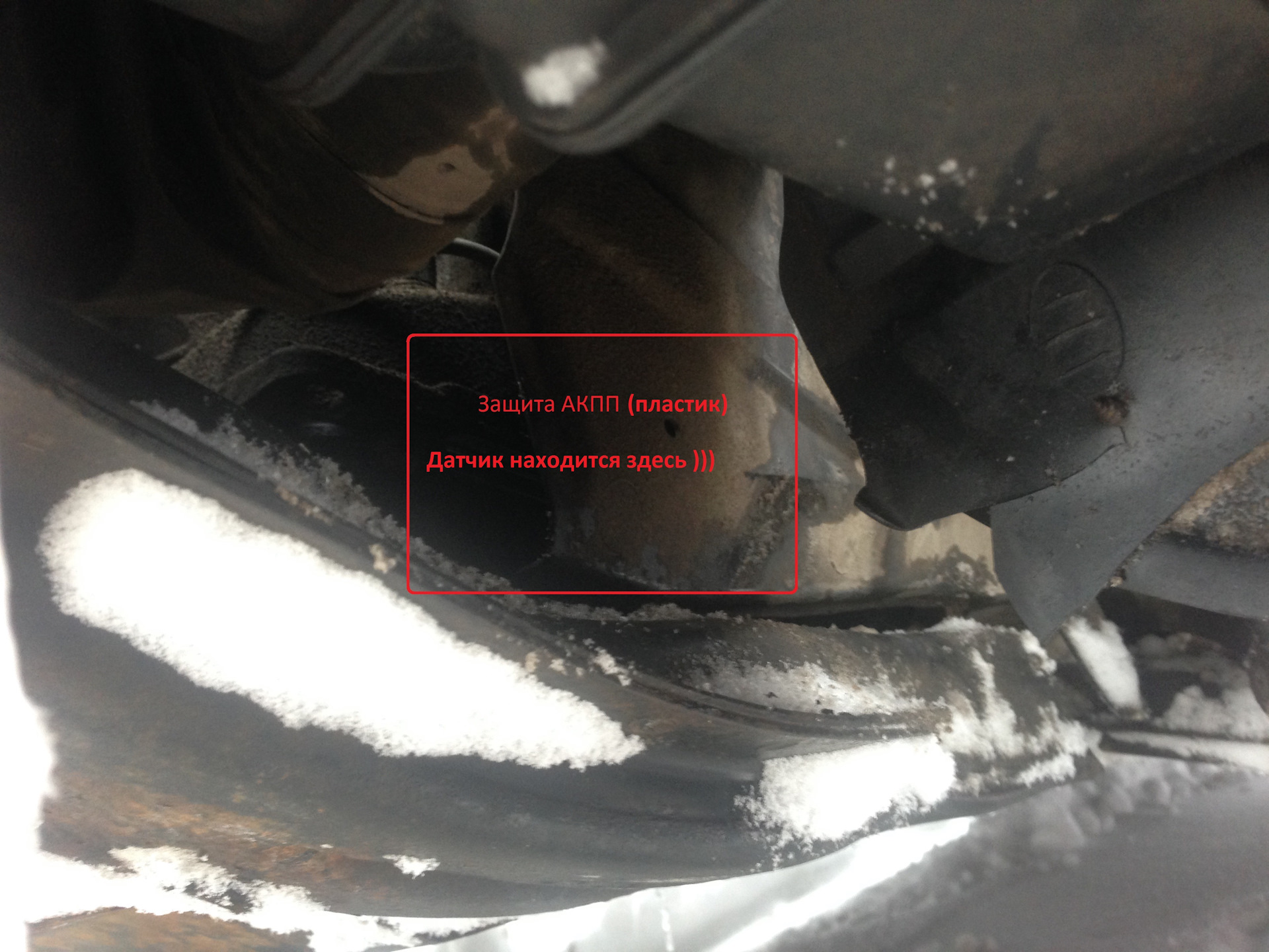

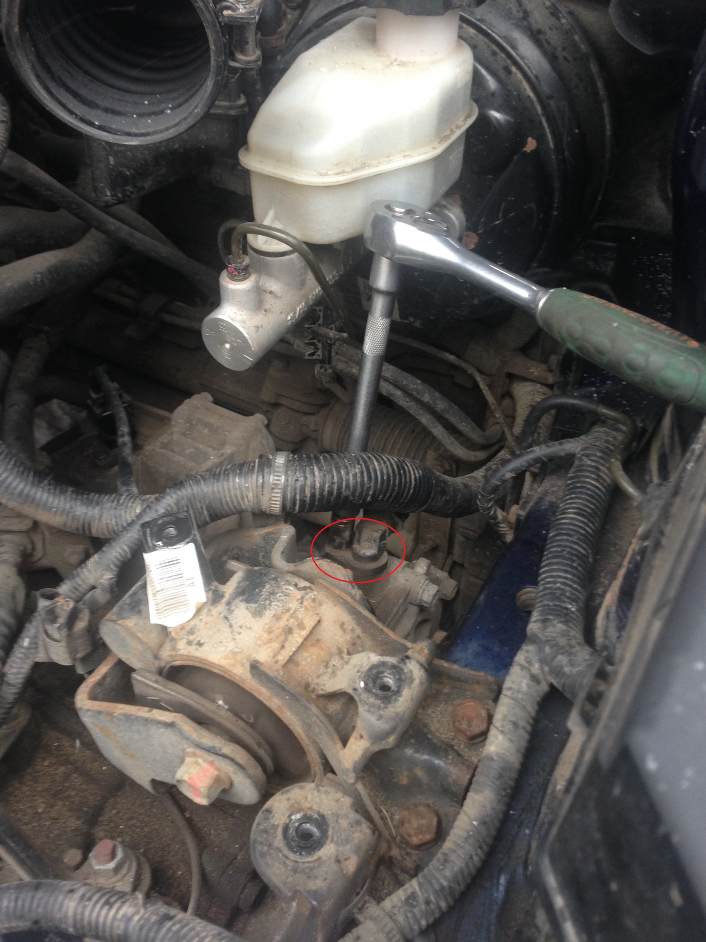

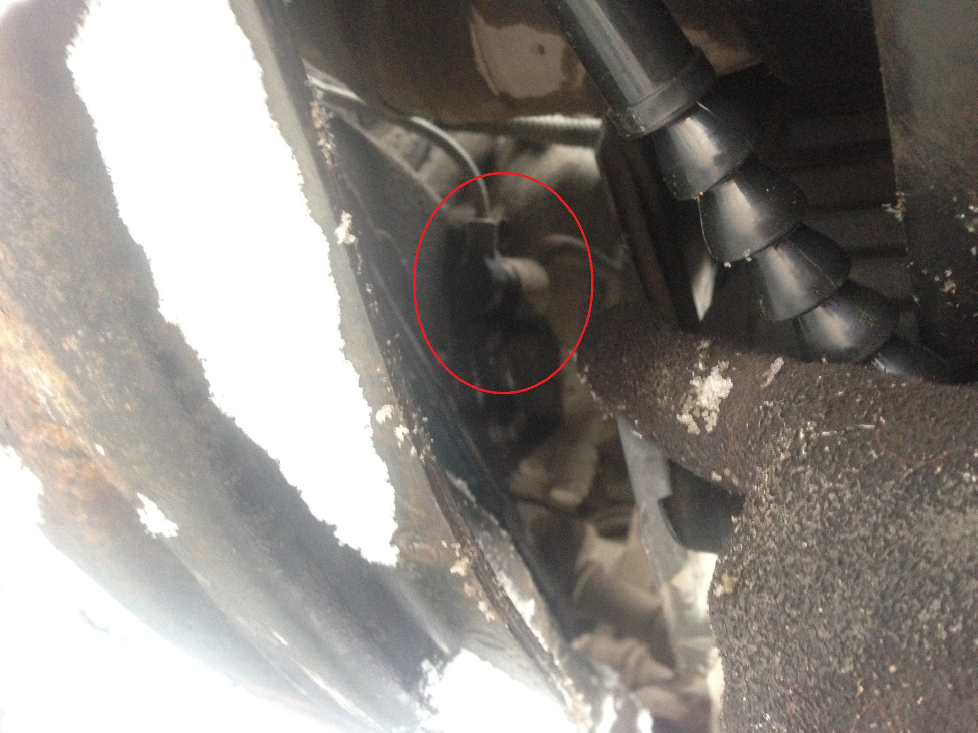

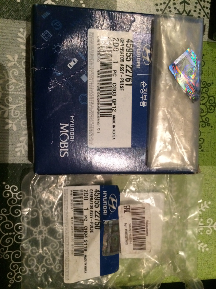

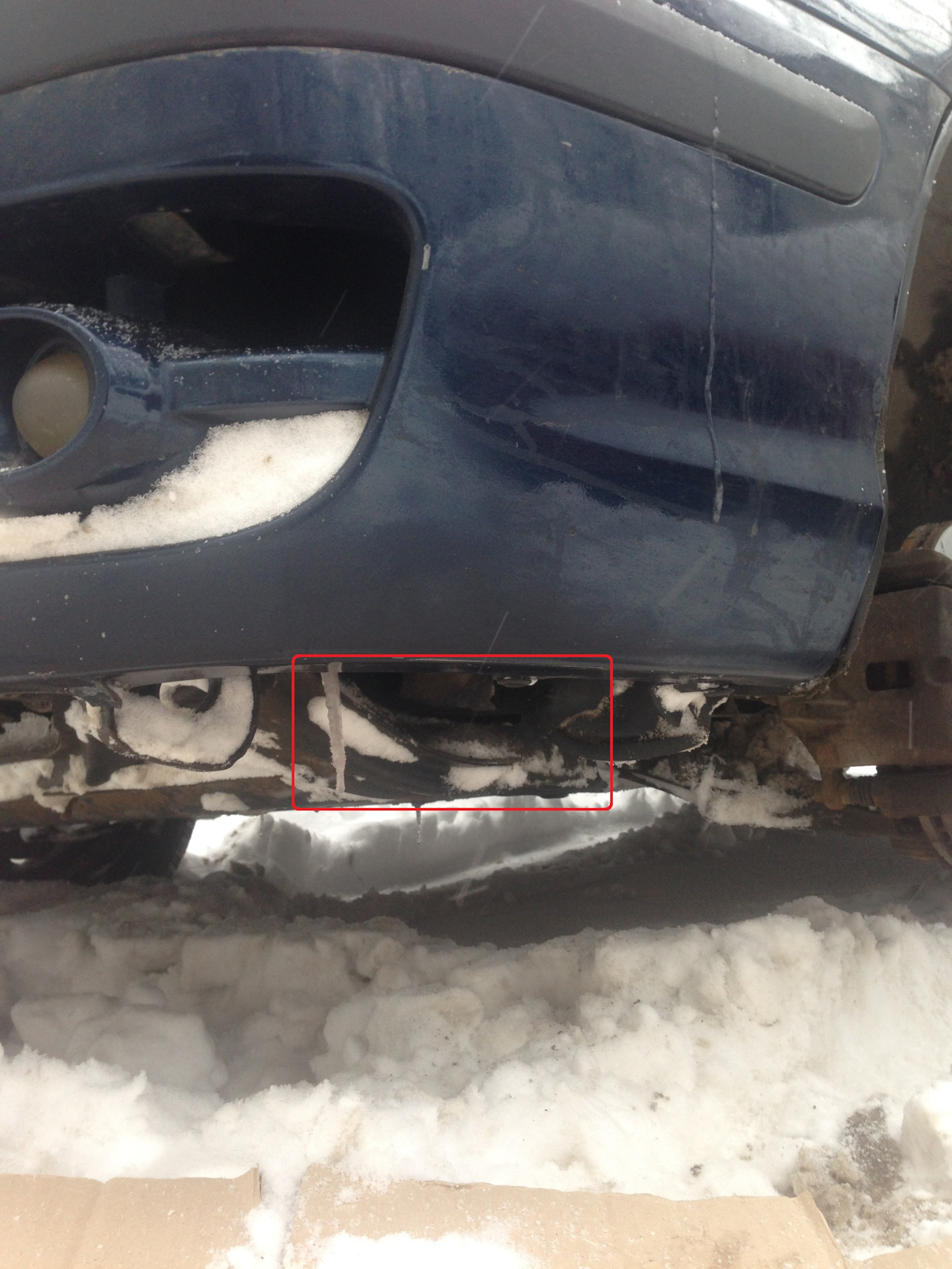

Симптом тот же, плюс гул в салоне, 4 передача не включается ( Почитал на форуме инфу и решил попробовать для начала заменить масло в коробке и фильтр (Hyundai ATF SP III (12л = 4788р) и фильтр АКПП 46321 22731 = 1200р (фото не моё) + замена 2000р — стала чуть плавнее, но результат ТОТ ЖЕ ((( Далее заказал и заменил датчики, а именно: Датчик скорости АКПП 45955 22761 (517р) и Генератор импульсов АКПП 45955 22750 (487р). (При замене датчиков понадобились ключ 10-12 и ловкость рук, снатие АКБ, площадки АКБ и корпуса воздушного фильтра. Далее см. фото…
Коробка переключается плавно, без дерганий, и на ходу и при переключении штурманской ручки! При скорости свыше 100 км обороты падают до 2 тыс, вроде как переключилась на 4, но этот гул точно не к добру ((( Может кто подскажет где еще искать проблему ?

Подскажи это оригинальные датчики? А то чёт цена дешёвая.
Честно не знаю, сам удивился от цены, как на нашу 9-ку ))) Вот упаковка с голограммой MOBIS. Заказывал в магазе Русь (по схеме Exist)
Просто чёт не могу посмотреть применимость.
