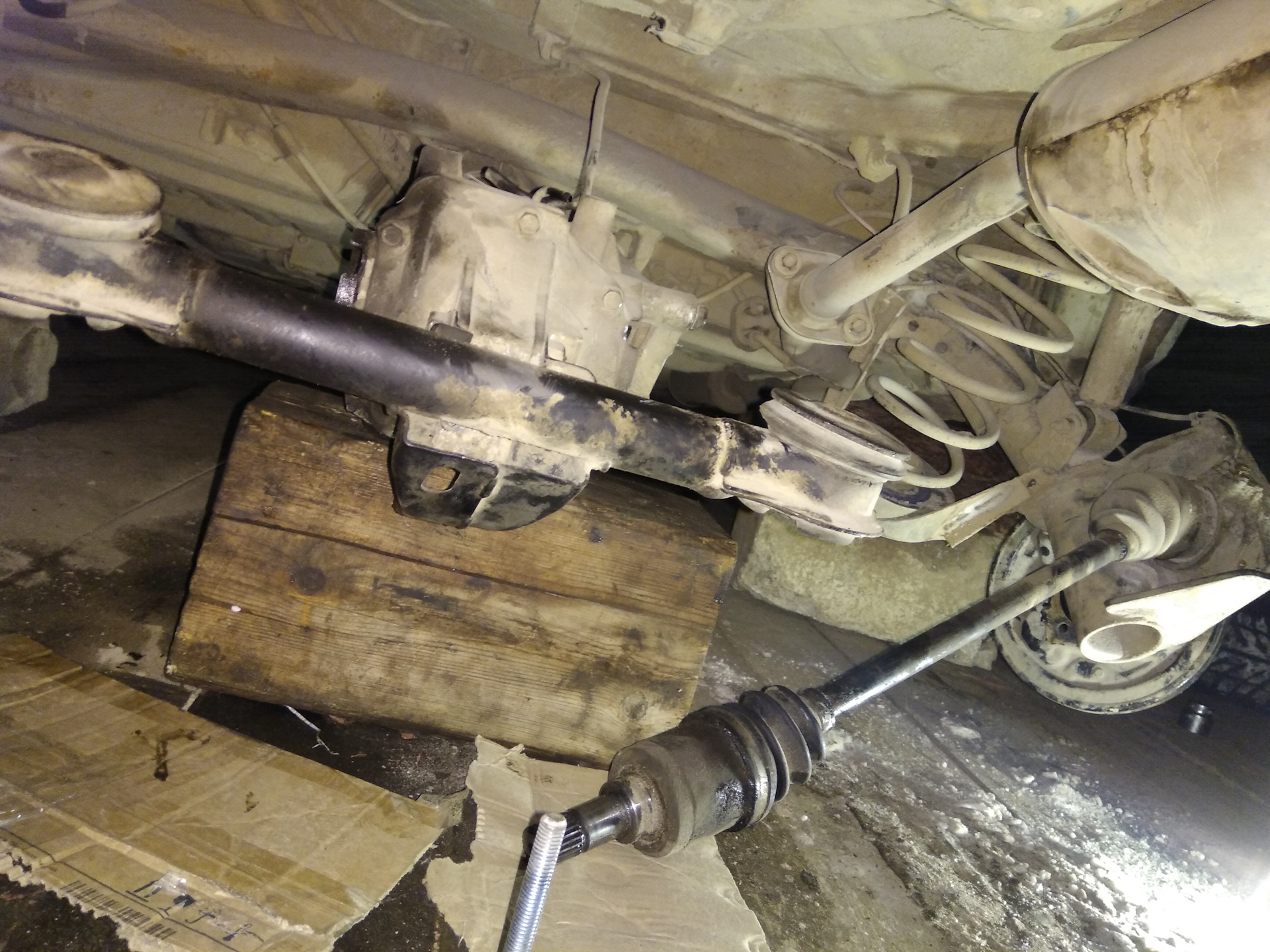

Итак, загудели. Оба. Конечно, это хорошо, когда, хоть как-то, исполняется детская мечта стать лётчиком при таком гуле как в самолёте… Но, пора менять.
Было закуплено:
1. Подшипник ступицы NSK (ZA32BWD06E1CA26) — 2 шт. х 1 588 ₽ = 3 176 ₽;
2. Сальник редуктора заднего левый Honda (91203-PWT-003) 1 шт. х 480 ₽;
3. Сальник редуктора заднего правый Nok (K91202-PWT-003) 1 шт. х 253 ₽;
4. Масло в редуктор DPSF 4л. — 2760₽ (меньше не нашёл).
Дальше без фото:
— снять фиксатор подшипника,
— выпрессовать подшипник,
— запрессовать новый подшипник (магнитной полосой к датчику abs), предворительно всё почистив,
— остальное собрать в обратном порядке,
— радуемся относительной тишине!
Самым сложным оказалось заменить сальники редуктора. Сальники задубевшие, посаженные на герметик. 2 часа выковыривал.
p.s. Не забыть предварительно слить масло с редуктора, после залить новое (необходимо около 1л.).

заказал я все-таки подшипники, начну с них.А чем выпрессовывыть сам подшипник-головка подойдет?И еще вопрос-внешняя граната в подшипник вставляется под натягом?
а как понять, что гудит подшипник или редуктор?
Незнаю. Выбрал путь последовательного решения проблем)
я вот думаю можно ли это проверить, сняв редуктор, приводные валы, оставив только внешние шрусы?ведь на них, получается, крепится ступица?
Где-то читал, что редуктор крайне редко гудит. Обычно это подшипники.
когда колечо вывешенное кручу, нету гула или медленно кручу?
У меня при вывешенных колесах ни гула, ни люфта не было. Однако, после замены гул на скорости исчез.
значит, плохо кручу, медленно)
