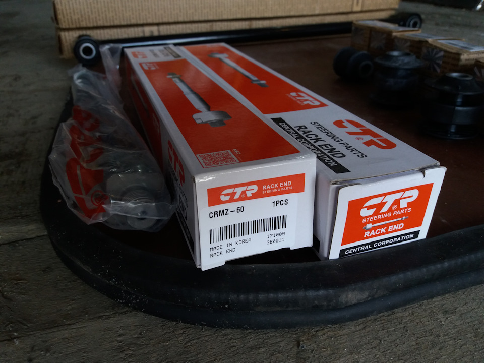

Подшипник передний ступицы SNR R17032
Задние сайлентблоки передних рычагов (без кронштейна) Bcguma BC1604
Передние сайлетблоки передних рычагов SWAG 83 94 2327
Рулевые тяги CTR CRMZ-60
Рулевые наконечники CTR CEMZ-32
Шаровая опора CTR CBMZ-17
Втулка стабилизатора переднего YAMATO J73027YMT
Втулка стабилизатора заднего YAMATO J73028YMT
Опора передней стойки FEBEST MZSS-019

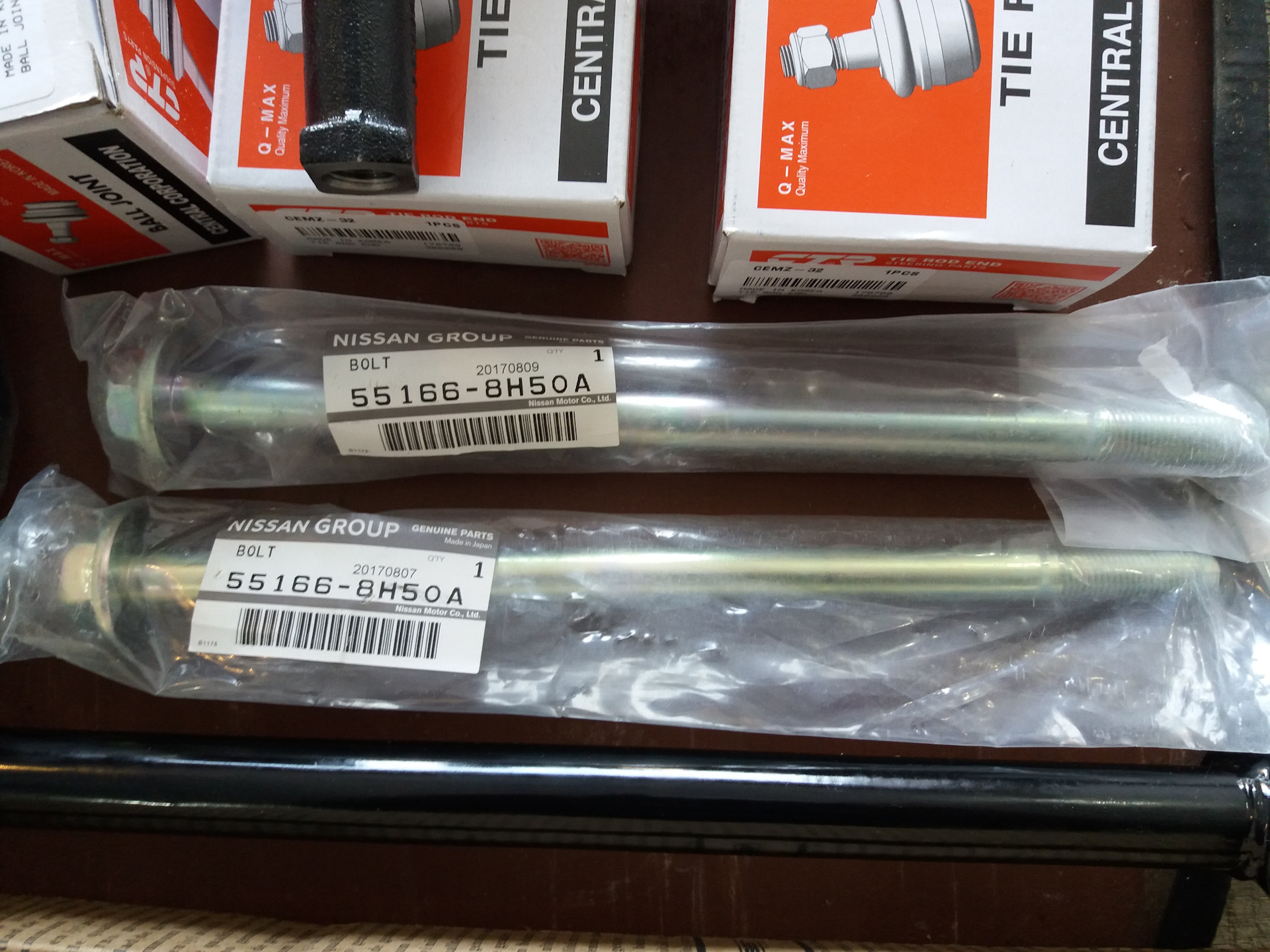

Болт задней цапфы NISSAN 55166-8H50A

"Болт задней цапфы NISSAN 55166-8H50A" — это аналог болта Mazda 9YA1-11-203 ? Один в один?
ну как заменитель его не предлагает если искать по оригинальному номеру болта
но болт от ниссана подходит один в один

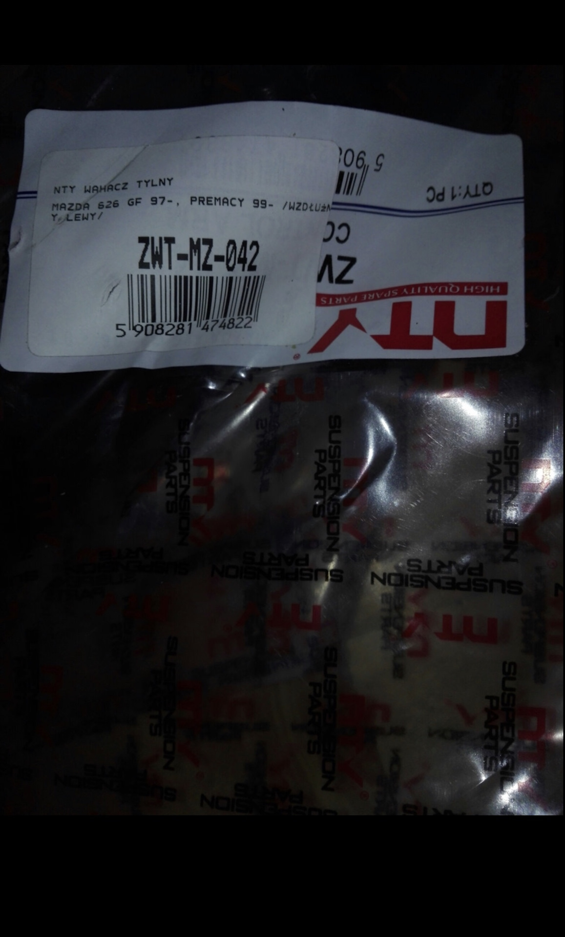

Рычаги задней подвески есть ещё фирмы NTY
Я когда ходовую капиталил то тоже взял все задние рычани Febest, на 2 месяца хватило)
Потом нашел фирмы NTY, уже год езжу и проблем нету. По цене не дороже чем фебест. Так что если что, то на будущее)
Спасибо!
Но не где их не встречал.
Так фебест за пару месяцев отжили окончательно?
Да, они отслоились и разлазится начали. Это именно продольные рычаги. Розвальные все так и стоят фебест, состояние пока терпимое. А продольные то нашел NTY и решил попробовать их. Проявили себя лучше и цена по сути та самая.
