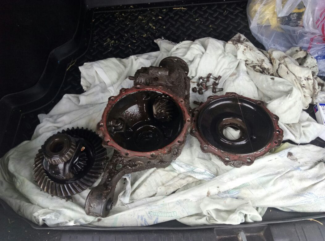

Всем превед! Машина была куплена с убитыми подшипника хвостовика РПМ. При переключении с R на D или наоборот были хорошие удары. Б/у контрактный РПМ блин не дешевый 120 тыщ. тг (20000 руб.), решил попробовать на своем заменить подшипники с сальниками и отрегулировать.
Для этого были заказаны:
Подшипник TR070803C KOYO 3402 тг.
Подшипник HR30306CNF NSK 2650 тг.
Сальник K9031147012 NOK 821*2 тг.
Сальник K9031147013 NOK 880 тг.
Сальник 9031138066 TOYOTA 1263 тг.
Шайба 4121435020 TOYOTA 1035 тг.
Шайба 4125235030 TOYOTA 1087 тг.
Снял редуктор, весь редуктор был в г.не, отмыл бензином и разобрал. Внутренность вся в стружках( Сразу стало понятно что будет гудеть, но так как все запчасти были куплены решили перебрать. Перебрали, поставил на место и залил масло 75w 90, ушло чуть больше литра, пока езжу так, гудит от 70 до 80 км/ч. По позже придется брать контрактный.
Расходы: 20000 тг. (3500 руб.)
Всем спасибо за внимание!

А на пробке сливной стружка была? У меня тоже гудит примерно в этом же диапазоне, но магнит на пробке чистый и масло сливается чистенькое
да была, масла не было) Вам наверное пока не поздно лучше отрегулировать свой редуктор
Denis-544
выработка по зубам, новую стружку уже не шинкует, но пятно меньшее, потому и гул.
…я так думаю…(с)
Так ведь и старой не было!
тогда может это не ГП гудит, а подшипник?
Может быть. В любом случае только вскрытие пациента прольет свет на эту тайну
а гудит под газом?
Да. Только под нагрузкой. Газ сбросил- тишина
значит ГП
baukman
а гудит под газом?
как я понимаю если гул под газом, то это именно ГП — так говорю со слов специалистов…но это только предварительная диагностика.
Так оно и есть. ГП гудит под нагрузкой. Впрочем как и подшипники))
а вот про подшипники мне они так и не смогли ни чего ответить…т.к. говорят не видели и не слышали ни разу, что бы гул шел от подшипников в редукторе и так гудело.
