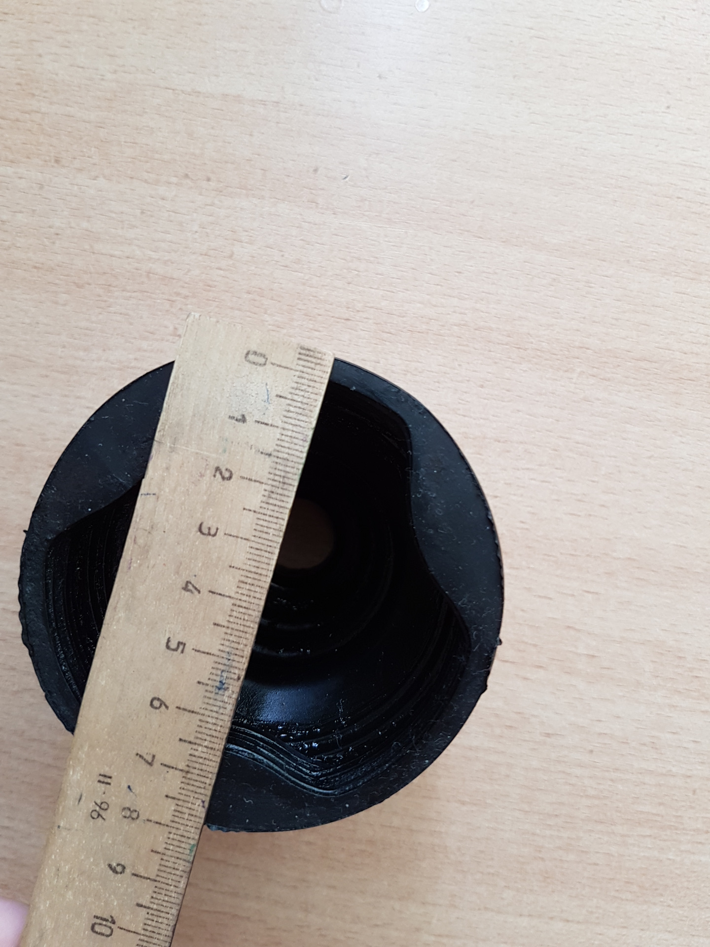

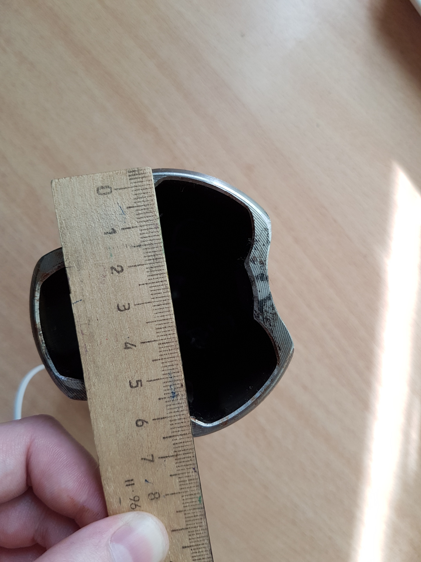

А диаметр шруса не мерил случайно?
Неа, а зачем?)
Ну вдруг просто так. Я пыльник поменять хотел, а заглянуть негде.)
Могу замерить старый)
У меня пыльник как новенький был)

Огромное спасибо!))))
Без проблем))
