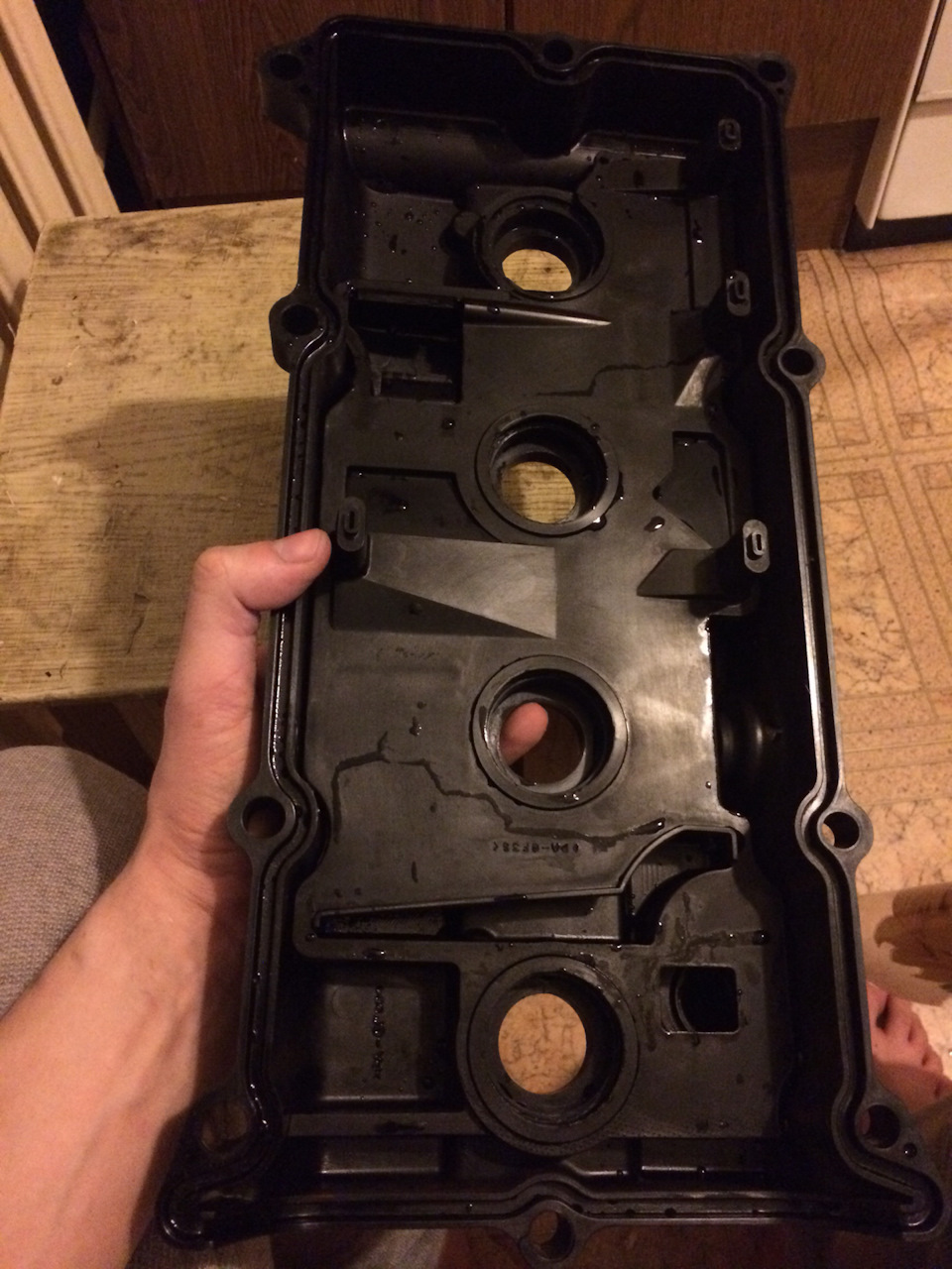

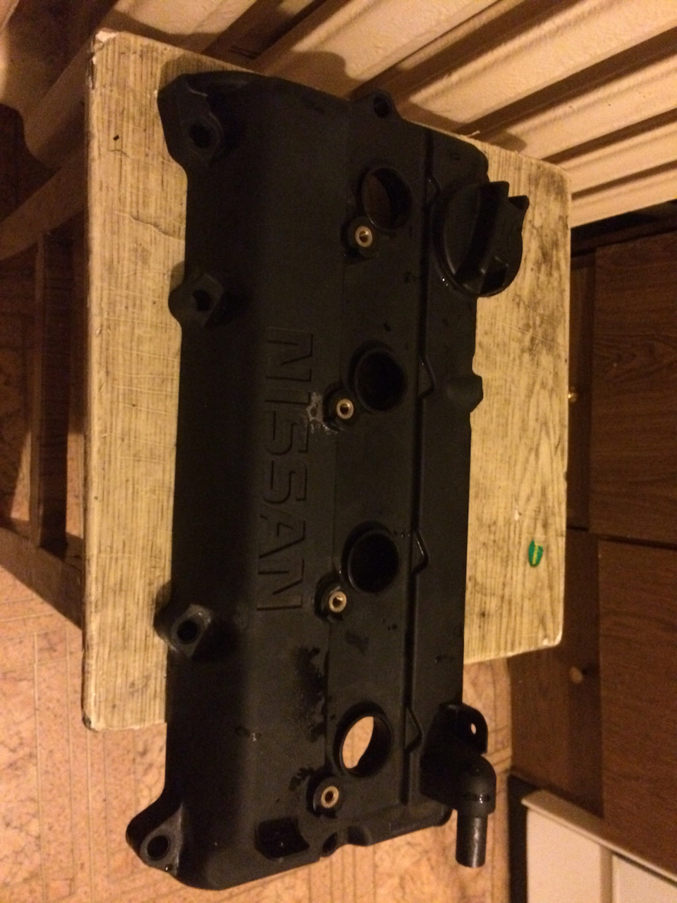

Протекли сальники, вынул катушку там полный колодец масла, все откачал с помощью шприца, сальники как оказалось тут пластмассовые и не меняются, но оказывается их можно выбить полностью и посадить туда сальники от рулевой рейки тойоты, номер сальника 90310-25016
