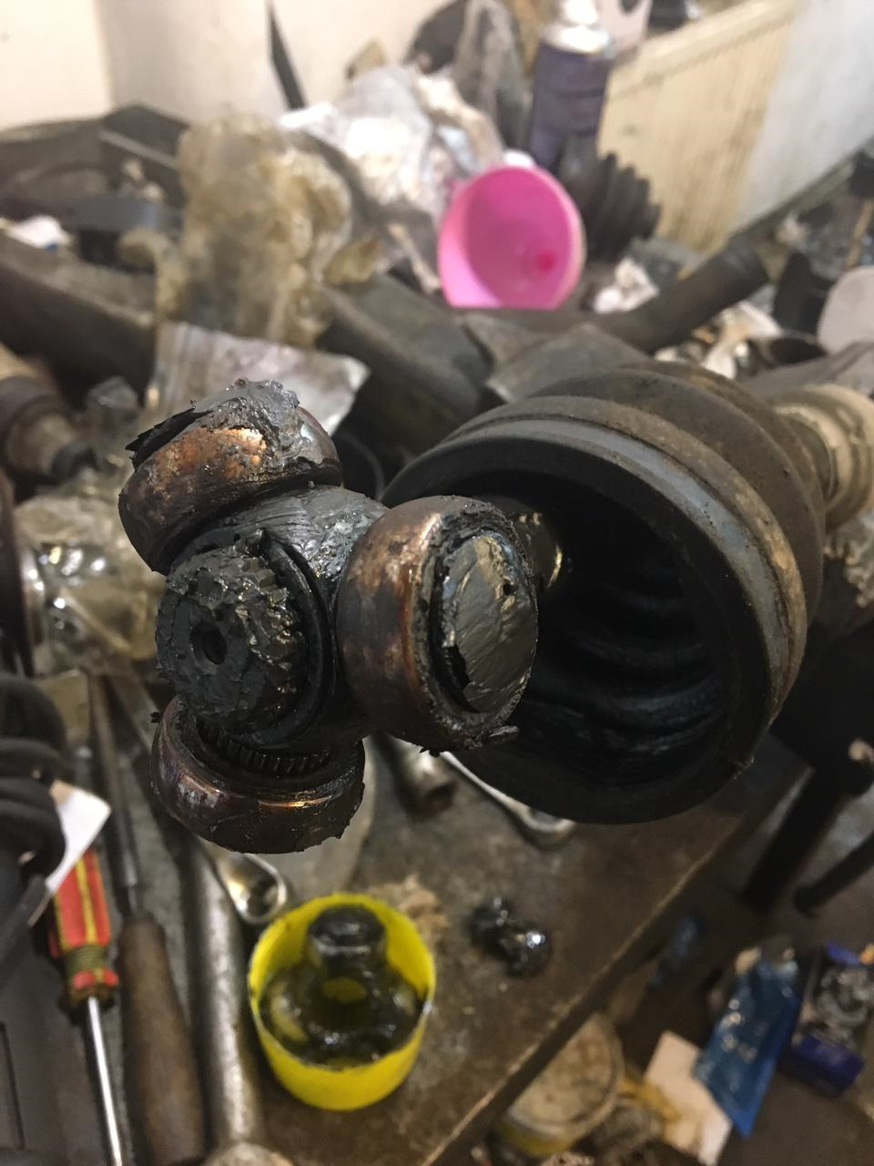

Всем добрый день дорогие читатели! Хочу с Вами поделиться опытом, который был получен чередом проб и ошибок, а так же избавить Вас от сдачи обратно в магазин неподходящих шрусов, которые не защелкиваются стопорным кольцом в коробке. Речь пойдет о внутреннем шрусе правой и левой стороны на АКПП Hyundai Accent. Появилась вибрация при наборе скорости от 60-80, в накат вибрации не было, только при наборе. Поездив несколько дней с такой проблемой по городу, где скорость в основном 60-80, поехал на сто дабы дефектовать какая из гранат дает вибру. Оказалось, что обе. Левую (водительскую) я менял может около полугода назад на хваленую ASVA, она была еще более менее, но правая (пассажирская) была в хлам.

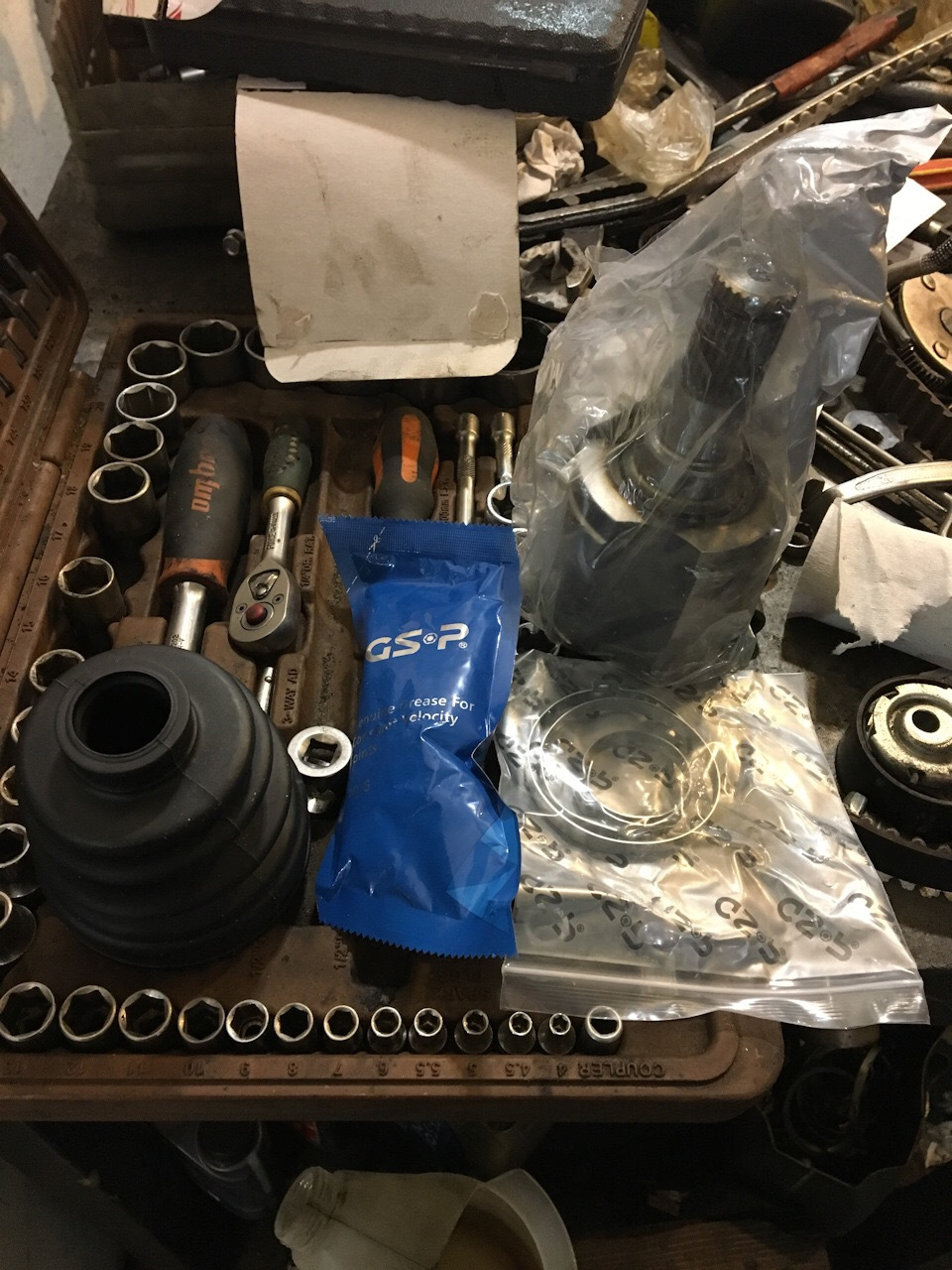

По производителю хотелось взять фирмы GSP(624010) на левую и правую сторону, но GSP с размером 54мм не оказалось, взял Lynx. Привод GSP со всеми бонусами обошелся мне около 1200р. Lynx же 1700. Так же были заказаны сальники привода с артикулом "43119 28002" 2 шт.,
а так же по совету GRIHA Huyndai Accent Dark Navy Blue R17 пушка-гонка гофра Borsal "265-309" да бы все поменять сразу.
Через недельку все было на руках. Визит на сервис начался в 10:00. Гофру приварили, без проблем, пошли привода… Сняли левый и правый привод, сняли внутренний гранаты. В правой гранате вообще смазка высохла, неудивительно что ее раздолбало.

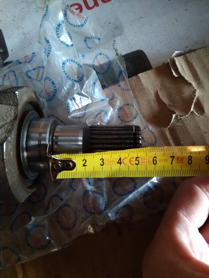

Поставили старый и новые гранаты на стол. Старые гранаты абсолютно одинаковые по размерам! А у меня-то одна короткая. Как так получается у сраной асвы не понимаю! Граната Lynx 54мм не защелкивается ни справа, ни слева, рукой вытаскивается из коробаса блеать.
Обзвонил магазины в поисках гранаты срать какого производителя, главное чтобы была длинной. Глупо конечно было звонить в магаз и говорить в трубку: дайте мне длинную гранату, не короткую! Я не знал как объяснить продавцу, что мне нужно и что маркировки L/R не совпадают. В ответ мне говорили что они разные, другие — что они одинаковые. Никто толком ничего внятного сказать не смог. Я был согласен на все) На юге в магазине нашел асву за 3050 левую, она же длинная. По приезде в магазин, нашлась и левая граната GSP с таким же артикулом. Стоимость ее составила 2700 за абсолютно такую же гранату! на 125% дороже)))

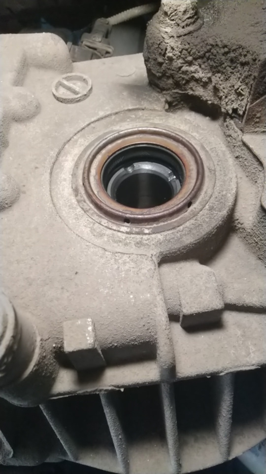

Хрен с ним, купил, привез, ставьте, нет же… Сальники мелкие и прокручиваются в посадочном месте. Это был приход для меня. Говорят давай мы поставим тебе свои оригинальные сальники с металлической обоймой. Но у меня этого сальника хватало на несколько недель. Привод размалывал эту металлическую обойму и масло с акпп текло ручьем. Поехал на юг, подобрать сальник. С виду тоже самое, но чуть больше. Сальник же с Сонаты оригинальный, но не тагазовской, неизвестно с какой.
На фото видно их отличие. Цена 350 за шт)

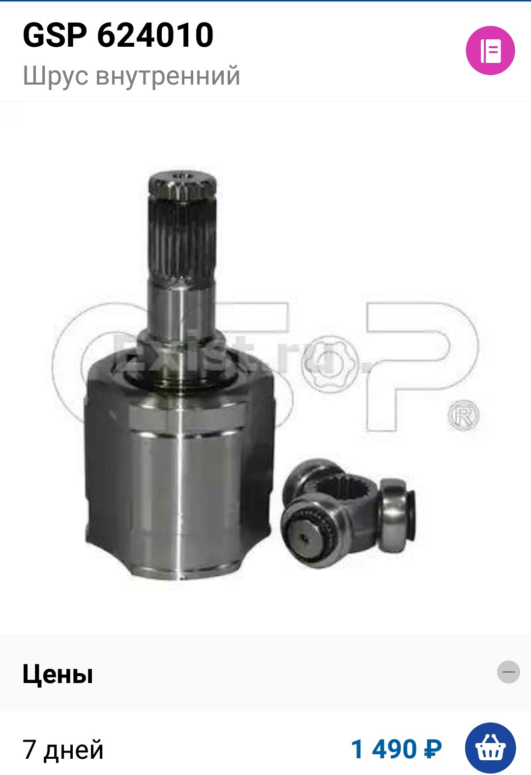

Что имеем по факту! Внутренний шрус левый и правый на Hyundai Accent АКПП одинаковый! Он имеет длину 62,5 мм. Не смотрите на маркировки L/R. Артикул GSP левый "624010", который подойдет как на левую сторону, так и на правую. Надеюсь они меня еще не скоро побеспокоят. Учитесь на чужих ошибках, а не на своих! Надеюсь эта запись будет многим полезна!

По твоему парт номеру 624010 приходит только ШРУС или в комплекте со всеми пыльниками?Я посмотрел в эмексе там написано карданный вал, шарнир про пыльники не написано и на фото их нет
У меня GSP наружные шрусы уже тыс наверно 150 отбегали и ни намёка на хруст!
Пыльники внутренних шрусов какие брать и есть разница левая правая
Пыльник и смазка идут вместе с гранатой
Это такой комплект у артикула 624010?
Все верно
Вообще шикарно, просто у меня на сайте фото было только ШРУС трипоид и все 🙁
Там фото есть комплекта)
У меня так
В описании написано шарнирный комплект. Такое содержимое)

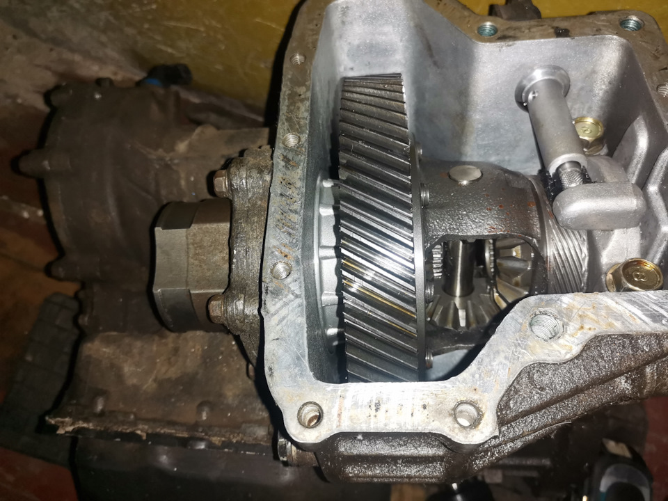

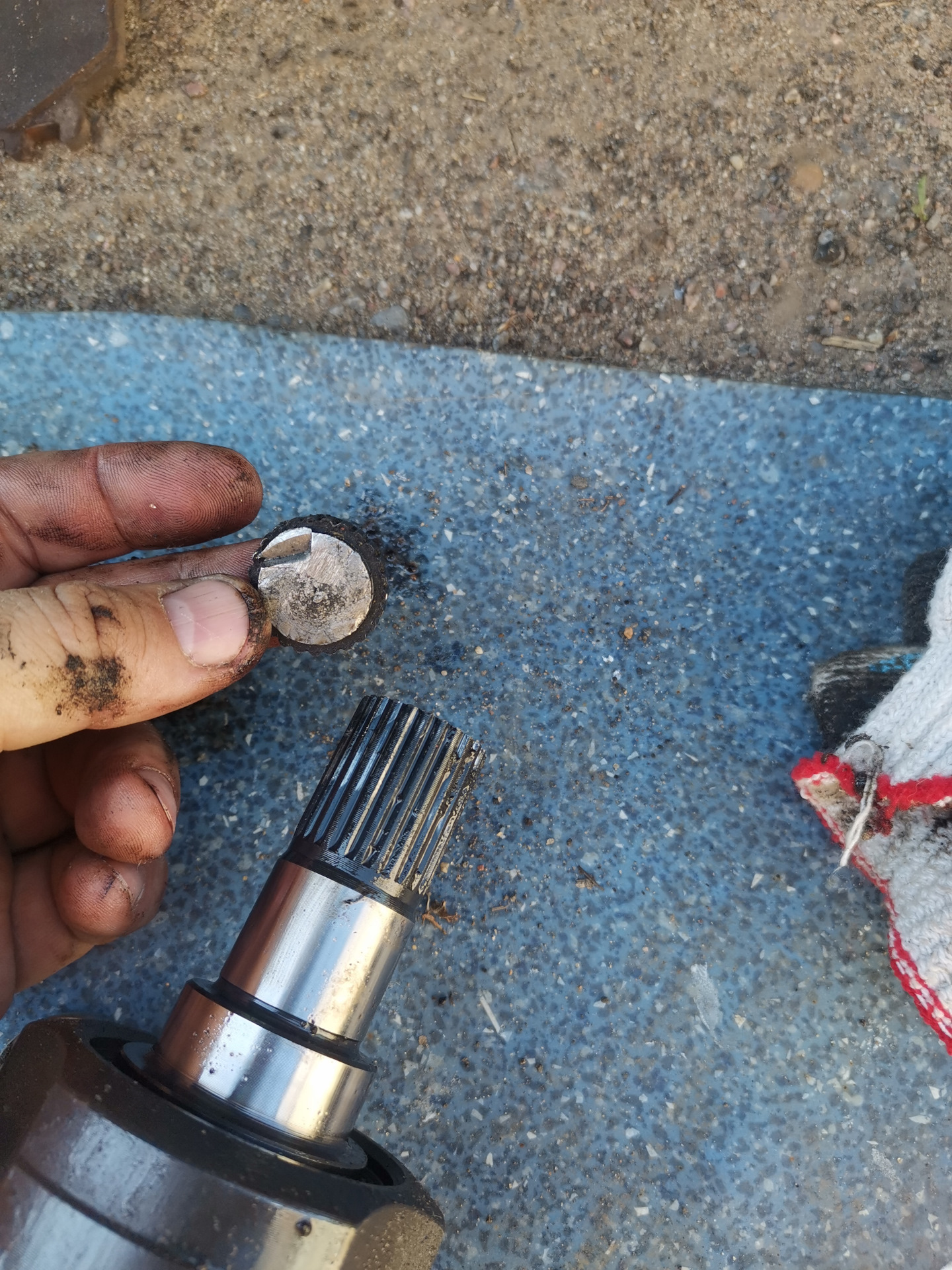

Автор заблуждается можно воткнуть обе длинные как я и делал, 2 раза, в обоих случаях срежет край левой гранаты, (не сразу, но срежет) который вместе со стопорм упадет внутрь коробаса со всеми вытекающими

Хотя беру слова назад, АКПП шрусы внутренние по 62 мм, но левый обязательно с выемками чтобы его поддеть и вынуть можно было, но вот как у меня 2й раз кончиик шруса отламывается, было у кого такое?
