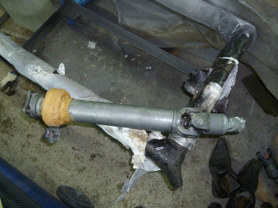

Пришло время карданов. Были большие люфты крестовин. Когда я их выпрессовал в тисках, то в некоторых чашках не обнаружил иголок. Предварительно были куплены крестовины GMB GUIS-52. В моем случае, все 5 крестовин одного размера.
Вместо GMB прислали одну GMD. Возвращать не стал — интересно узнать ее ресурс и сравнить. :)
Когда разбирал соединения карданов, керном отметил положение ушей, чтоб при сборке поставить также. Ощущение, что туда я залез первый.
Подвесной тоже имеет приличный люфт, поэтому заказал новый. Но сосед, бывалый водила, посоветовал не менять — еще походит. Последовал совету…
Шлицевое соединение переднего кардана было закисшим, сдернуть с ходу не удалось, решил отпескоструить от засохшего гуталина и постараться выбить. Фото не сделал, но все удачно, в принципе — состояние гуд, почистил от ржавчины, покрасил, навернул новую тавотницу, смазал синим мобилом и набил через тавотницу сколько смог. Сверху на шлицевое натянул пыльник рулевой рейки от оки и зафиксировал хомутами. Порадовало, что люфта в шлицевом практически нет. Видимо закис он давно и передним приводом до меня давно не пользовались.
Заодно почистил от ржавчины средний и задний карданы и покрасил автомобильной эмалью.
Замену крестовин делал в тисках, особых сложностей не возникло. В чашки крестовин добавил смазки от Liqui Moly.
Продолжение следует…

у меня в переднем кардане ближе к р/к крестовина большего р-ра
как 5 одинаковых? из должно быть 4 одинаковых, и 1 отличаться. только вчера все каталоги лопатил, разбирался с этим вопросом…
даже картинку на листочке (как настоящий инженер) рисовал и оригинальные номера подписывал…
Думаю ошибки не должно быть. Заказывал по vinу, ребята отписались, что все одинаковые. Встали тоже все как положено, с небольшим натягом. Наверное зависит от года выпуска. У меня 91, двиг 4ze1.
Дык я по каталогам и твой двиг глянул. У мнея всё равно одна из пяти другая по номеру… Однако… А где заказывал? А то мой чин нигде не пробивается…
www.partsisuzu.ru Заказывал кучей здесь. Отправляли транспортной. Насколько знаю, до 86 года шли другие карданы у бензиновых. У дизелей там и коробка с раздаткой другие, поэтому заведомо другие уши. Если машина не на ходу, лучше выпрессовать и промерять посадочные, чтобы наверняка.
