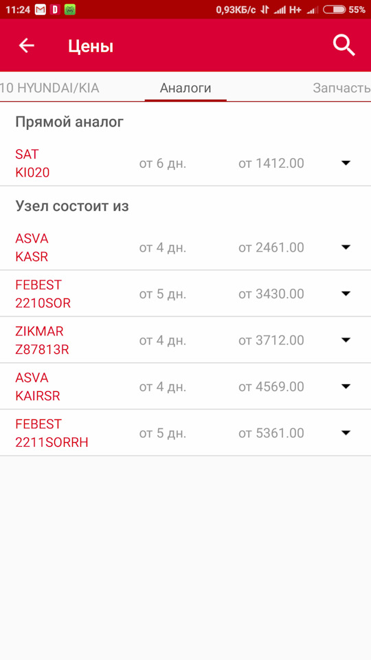

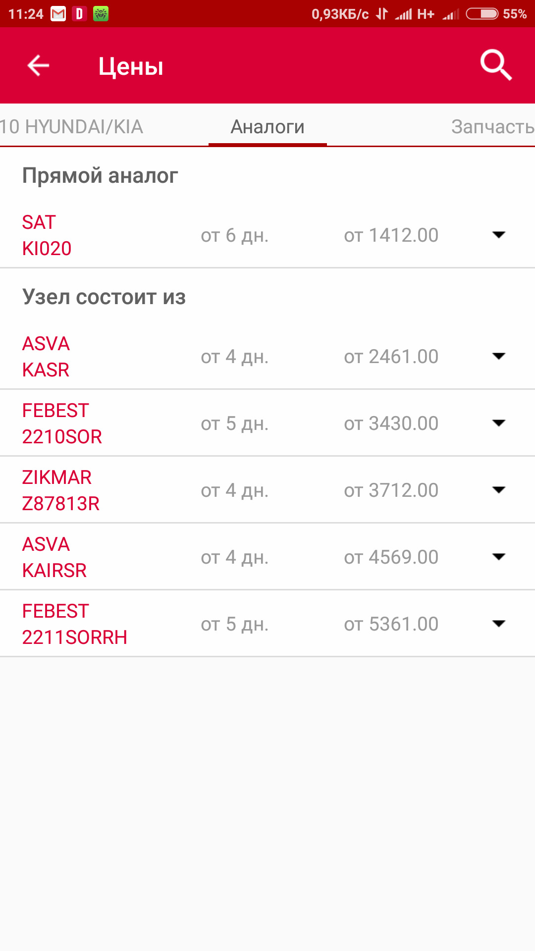

Вот ток заказывали на соренто промвал шрус сальник около 13 тыщ
Промвал фебест на изнексте 7700. Граната 2700. Сальник 200. Сегодняшние цены.
А что за граната за 2700 если фебест стоит почти так же как оригинал
2210-SOR
Или я что-то не так понимаю?
Рестайл ?
Нет, дорестайл.
Что-то я путаю, походу. Там ведь внутренний шрус нужен?
Да внутренний нужен
Н-да, внутренний подороже получается. Пойду посмотрю по схемам, чего я напутал.
Короче там 2 вида шрусов один с названием BL это на рестайл
Вот 2210 — это наружный, я так понимаю, который непосредственно к ступице. А 2211 — внутренний. Вот он и нужен, видимо.

FEBEST 2211-SORRH это шрус
FEBEST 2212-SOR это палка
