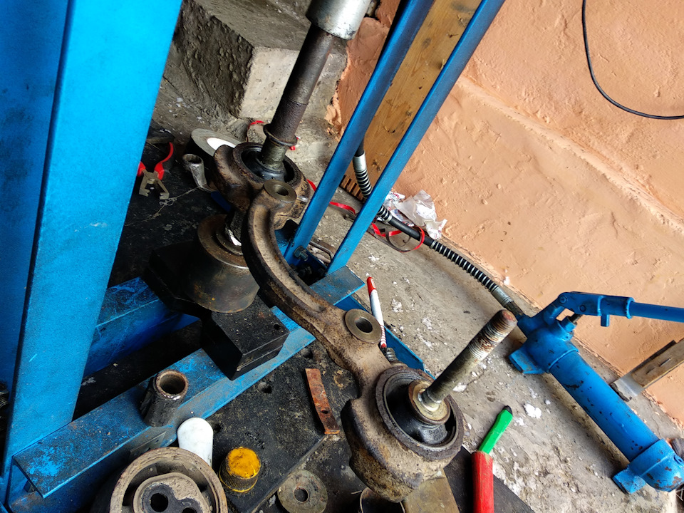

Взял у друга вот такой пресс, классная штука)
сначала, я хотел выжечь их, но потом решил просто выдавить…
выдавилась легко, как вы видите резина даже не держалась в обоиме
а вот второй чуть чуть цеплялся за жизнь)))
обоимы я распилил ножовкой по металлу и они выскочили, как запрессовывать, я думаю итак все представляют, ничего сложного. Болты сопротивлялись, но у них не получилось противостоять прессу))) Кстати, не маловажная вещь, болты в родных сайлентблоках были запрессованы не до конца, я замерил расстояние от задней кромки внутренней обоймы до шайбы болта штангенциркулем и запрессовал так же. (Я думаю у меня получилось объяснить суть)

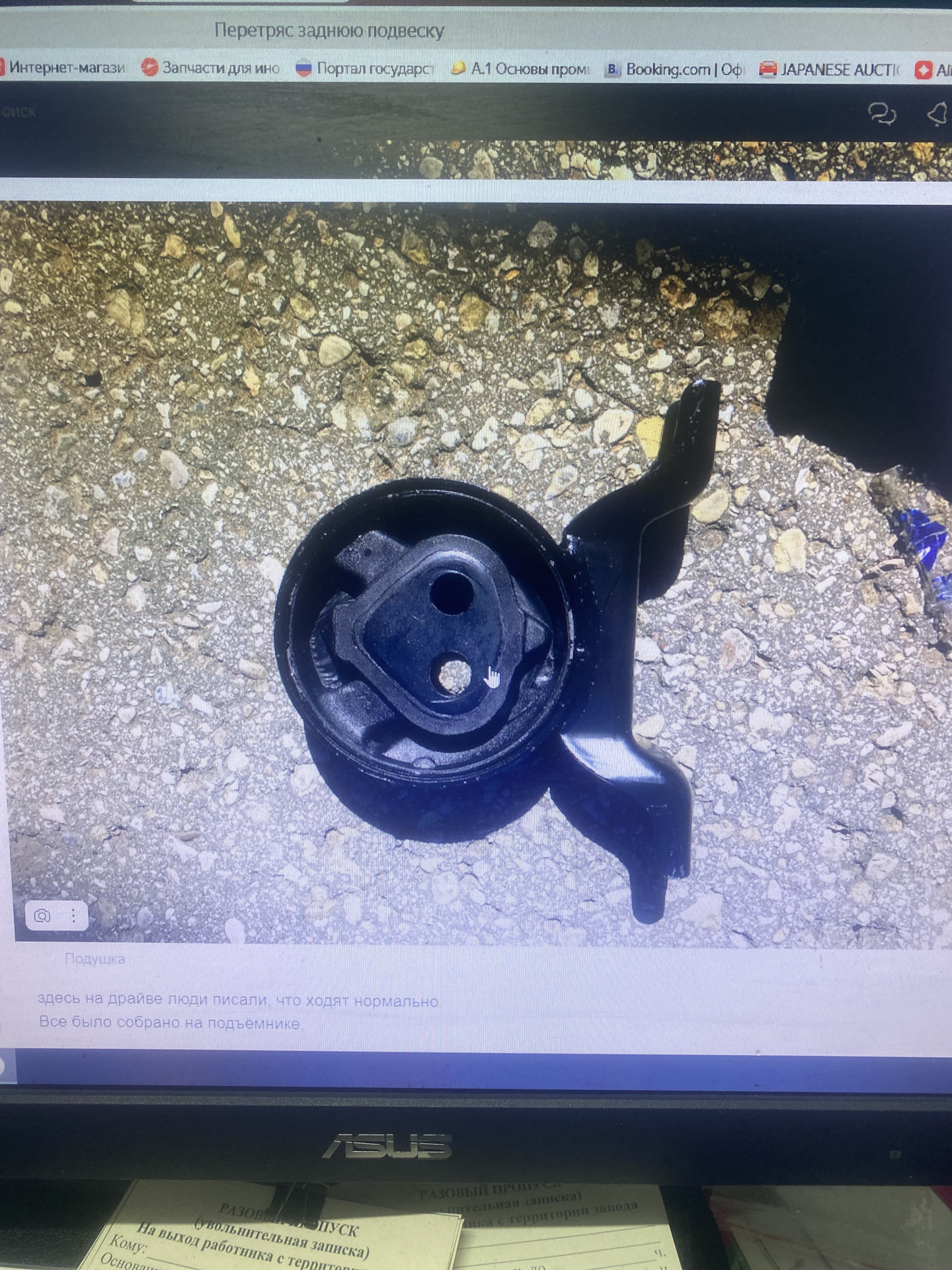

Как ходит подушка редуктора от тигго?
Да вроде да, давно уже не смотрел, ну вроде все хорошо
а что от первого поколения подходят на 2ое ?

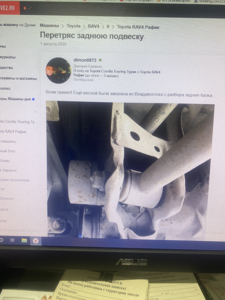

Я ставил подушку редуктора от черри тиго все подошло от Т11. В 2020г менял до сих пор бегает. На драйве у меня был пост про заднюю подвеску
