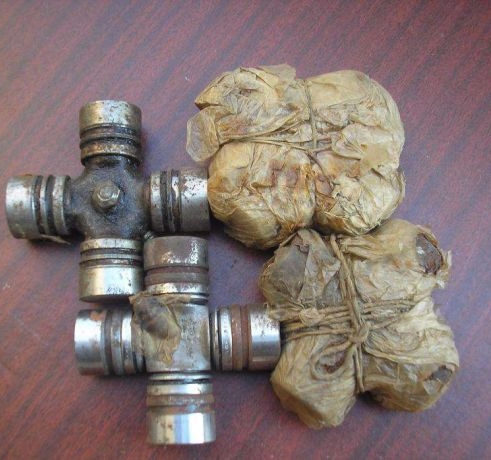

зазвенели крестики в переднем кардане.
Летом мы их не смазывали и не снимали, только кардан смазали.
Всю зиму ездим с включённым передком.
Поискал в Existe и ничего не нашёл, вообще ничего!
В итоге у мужика на Маршале (типа " рынок") купил GMB GUT 21 за 600 руб!
Как обычно запаяна в полиэтилене.Вскрыл пакет, снял чашки, консервационной смазки внутри-кот наплакал, на поверхности появились еле заметные точки коррозии!На поверхности вращения иголок! выбора то нет, пришлось брать такую.
в AUTODOCe тоже нет, а в Emex ехать только за крестовиной глупо.
Какой то бред.
В машине была GMB крестовина в красной коробочке GUIS 71, вот в ней смазка консервационная набита как рабочая!Густая и дофига, но в такой упаковке я GMB деталей ни разу не видел раньше, а продавец сказал, что это старая модель.
у кого какие идеи по энтому делу?У меня 2 драндулета с одинаковыми крестовинами.

уже 4 года не меняю-смазываю.Заменю ка их на всякий случай.
Обе крестовины встали идеально.
Старые не смазанные умерли со стоном.

Я ставил на Бигхорн MATSUBA
UJ344
Профрезировано два кадана под обычные волговские…нашел пару из советких запасов, с тавотницами, не нарадуюсь, вот и идея
сейчас качественных советских нет, и что делать?У волги вроде нагрузки меньше, нет?
кто ищет, тот найдёт!
Ждать готового-никто не принесёт, а насчет волговских крестулек, так они почти одинаковы, только размеры разные
у нас 29 мм на 78 мм

уже 1,5 года езжу, осенью только зашприцевал
менять смазку раз в пол года или каждые 7000 миль
рекомендации Исудзу
крестовины уже не исузу…волга-горьковский автозавод, карданы расточены под них и мозги не парят, хочу и подвесной тоже переделать…
