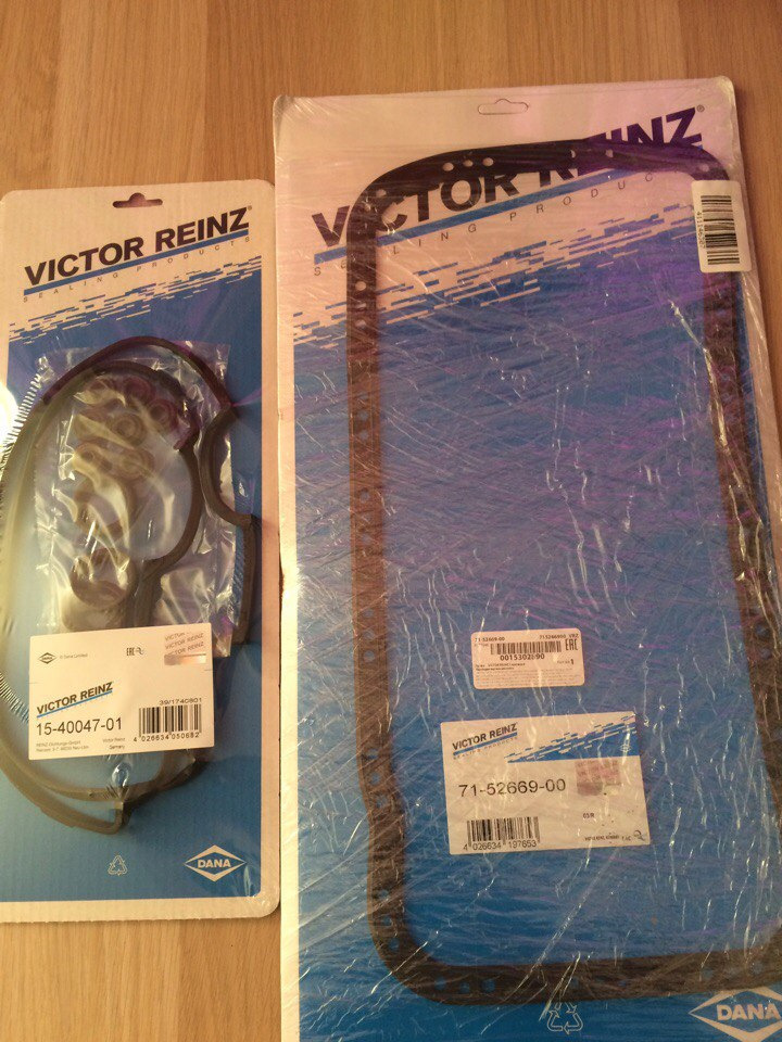

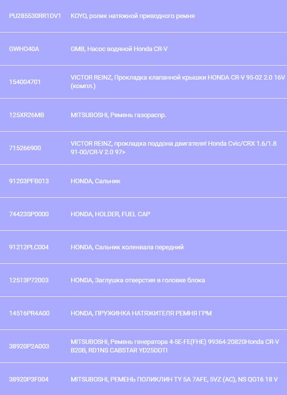

154004701 VICTOR REINZ, Прокладка клапанной крышки комплект и 715266900 VICTOR REINZ, прокладка поддона, прокладку поддона решил тож поменять так как предыдущий владелец не менял ее а посадил старую прокладку на герметик и она сопливит:)

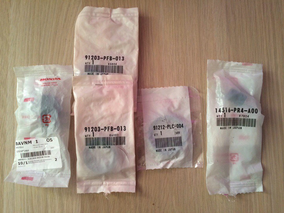

ну и куча всяких мелких мелочей 91203PFB013 HONDA, Сальник распредвалов 2шт, 91212PLC004 HONDA, Сальник коленвала передний, 12513P72003 HONDA, Заглушка отверстия в головке блока, 14516PR4A00 HONDA, ПРУЖИНКА НАТЯЖИТЕЛЯ РЕМНЯ ГРМ( перезаказывал 4 раза, почему то всегда в наличий но снимают с заказа)
ну вот собственно сам весь список, может кому то понадобиться, хотя тема совсем не новая, но все же так же как с часиками)

Мы все, у кого жаба на оригинал). Он дорогой, согласен. Но, вот до меня кто-то когда снимал поддон, намазюкал все герметиком от рейнца. А это такая дрянь прочная, что мастер не смог отодрать поддон не погнув его. Отрихтовал, поставил оригинальную прокладку (котрую надо тянуть динамо ключем) — и ничего не течет.

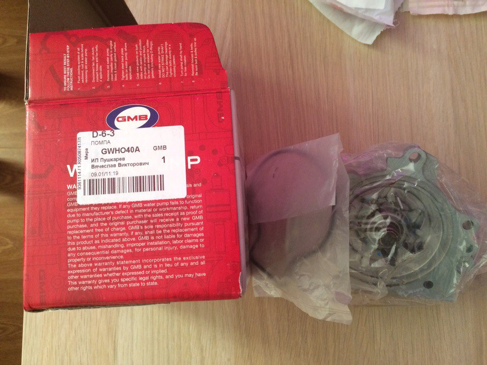

Я лично на ремне и помпе не экономил, поставил оригинал. Говорят, ГМБ уже не тот. По прокладке поддона — лучше ставить паронит)))
GMB действительно уже не тот — у меня помпа их на 50 с копейками тысячах потекла…Сейчас придется все менять внепланово, из-за помпы. Заказал Aisin на этот раз

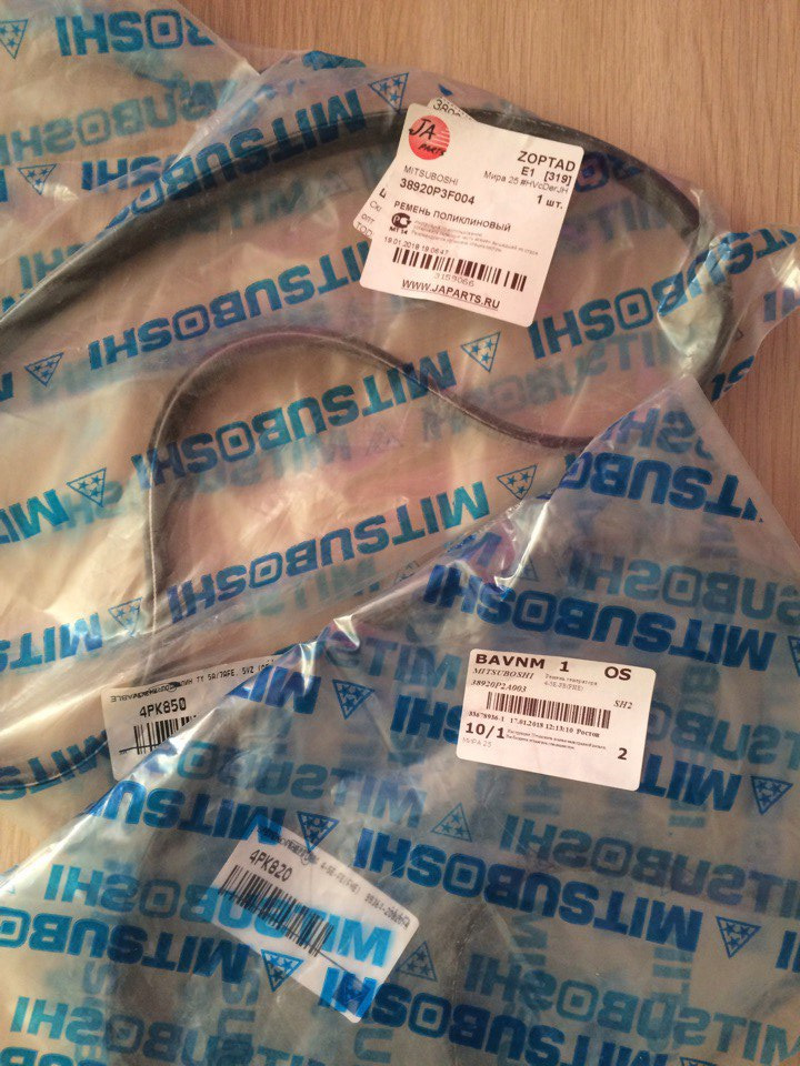

Такое подозрение что эти Mitsuboshi в пакетиках с синими надписями — Китай…

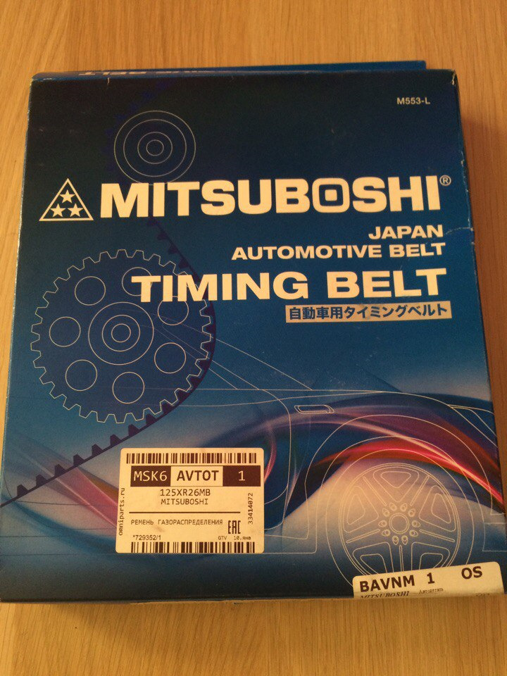

Я ставил ремень 4рк845 думаю 5мм не сыграет роли.Кто как думает?

Нормальный список, все пойдет, помпа GMB точно выходит ресурс ремня Mitsuboshi, а самого ремня тысяч на 50 хватит 100%
Всего на 50к? Маловато будет
да про помпу и ремень интересовался долго и настойчиво) пришел к выводу что это самое оптимальное будет:) а насчет паранита я даж если честно не думал:)
Про паронит — это уже измусоленная тема))) Рано или поздно все мы к нему приходим)))
Читал несколько историй, когда тянули динамо ключом и текло. Лечилось это паронитом)))
Что-то мне подсказывает что динамоключ не при чем
И что подсказывает? "На глаз" протягивают и деформируют поддон.
Krislamov
Три прокладки сменил, оригинальных, всё равно масло сочится …(
Привет. Тоже думаю Aisin помпу заказать но чем отличаются, бьются 47 и 50 модели?
Я купил 50-ую модель. Тоже думал чем отличаются, но наверняка сказать затрудняюсь. Судя по всему, на разные рынки сбыта идут- Азия, Европа, и США. Может быть еще разная страна производства. Моя модель сделана в Корее, при этом упоминание про Бельгию на коробке, пока еще не поставил, сегодня только грм пришел ремень
Dmithry
Чир можете сказать про Aisin ? Сколько прошла ?
Ходит, работает, все хорошо, но прошла еще немного, 30 тыс.нет
