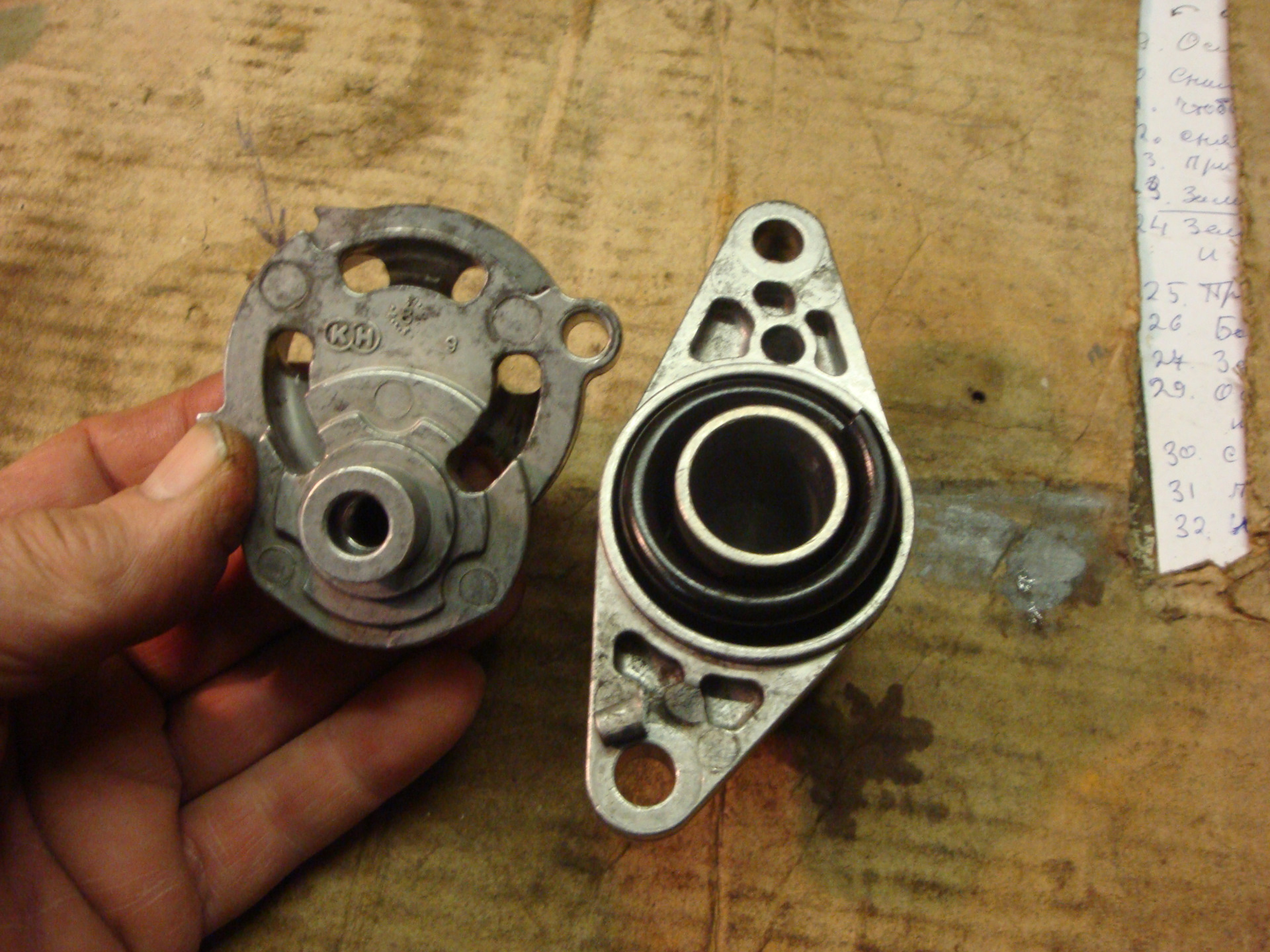

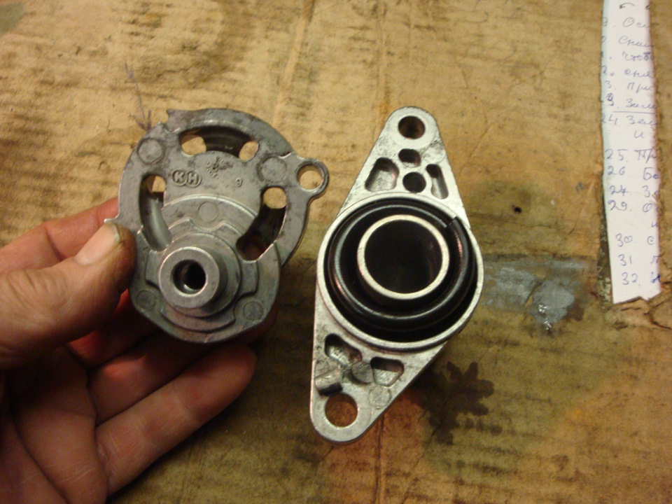

С приходом зимы начали истошно скрипеть ролики. Если раньше писк-визг был только при прогреве, то теперь чуть ли не постоянно. Заказал паразитный ролик SNR GA355.97 за 845 р. И натяжитель ремня SNR GA355.14 pf 2500 р. И недавно заметит что стал потеть сальник насоса ГУРа и решил заодно заменить и его Сальник ГУРа RENAULT (19.05x33.33x7.93) ELRING 278.556.
Замена без особых проблем, единственно что расположено все в очень труднодоступном месте((.

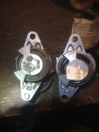

На фото видно износю На ролике который на натяжителе, кроме выработки еще и люфт подшипника. А вот на паразитном ролике кроме выработки, люфта нет.

Приветствую, как думаешь, если снизу рассверлить корпус натяжного ролика, там где пластиковая втулка, хорошо промыть и зашприцевать смазки, после залепить отверстие, будет толк?

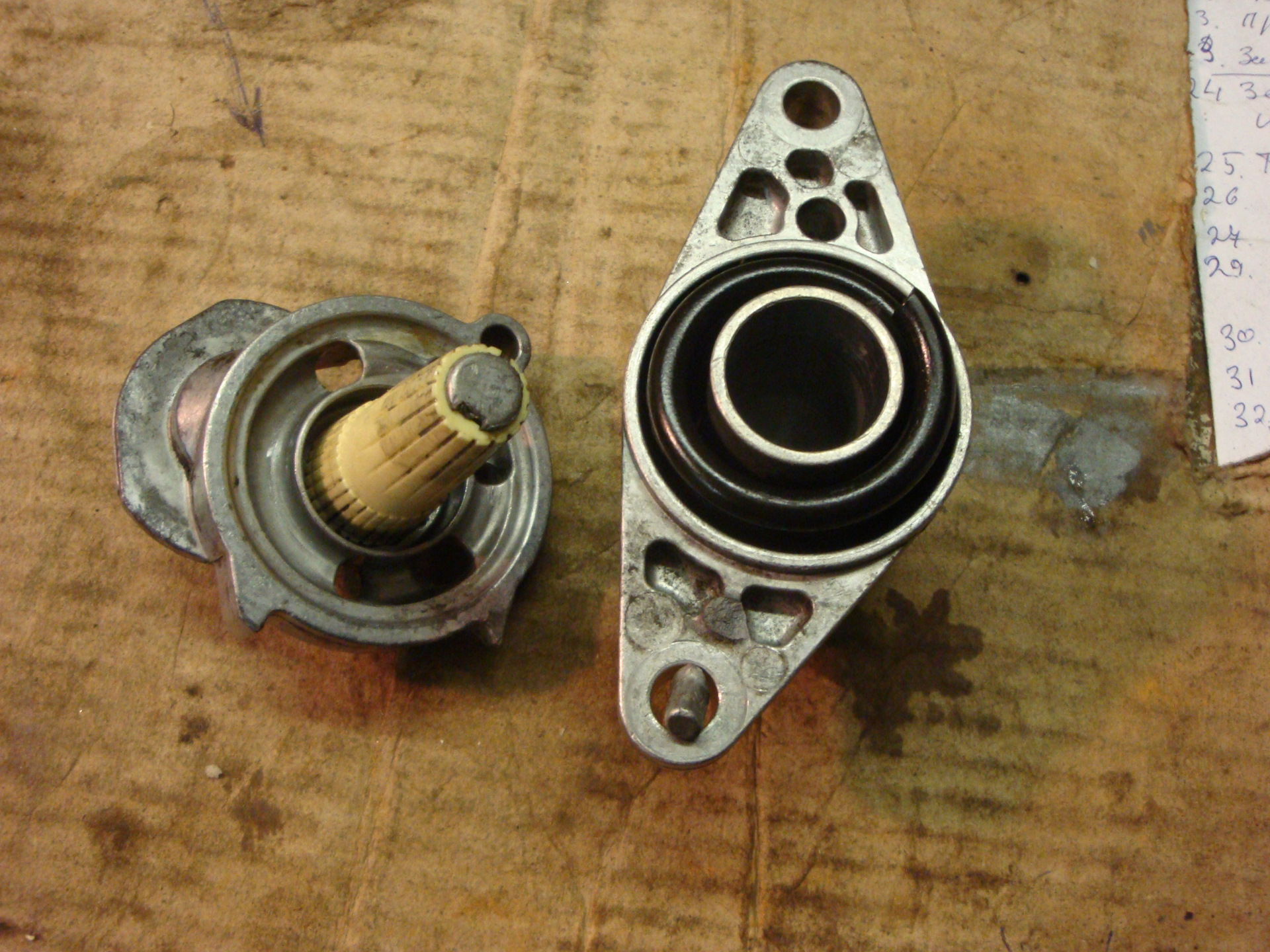

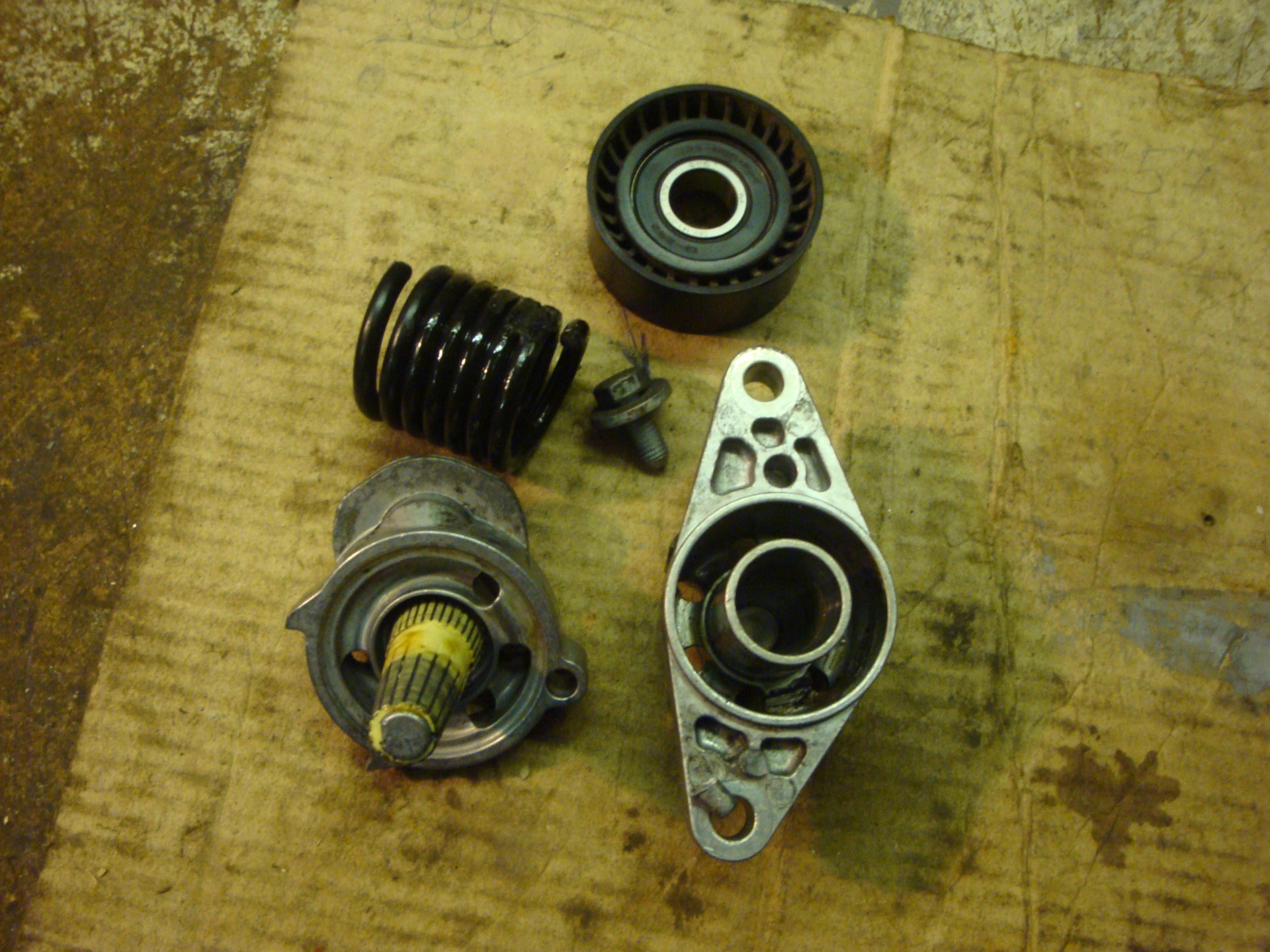

Зачем весь натяжитель менять? Можно только ролик.
Почитал форум пришёл к выводу что пружина со временем вытягивается а машине в этом году 10 лет
Слово-- "вытягивается" не применимо. Пружина работает на раскручивание. Разбери старый натяжитель, поймешь. Вот только разбор возможен при удалении стопора.
LucLoga
Когда изнашивается пластиковая втулка, начинает перекашивать ролик. Тут уж надо менять все. А так если все норм то можно и ролик отдельно. Надо по состоянию смотреть.
Да, при перекосах замена. Свой набил литолом.
