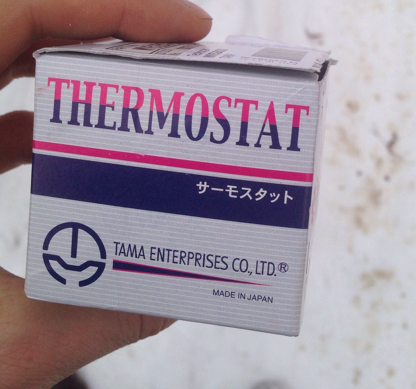

С приходом зимы стал замечать приколы по температуре: при езде в городе она не поднимается выше 6-7 кубиков, а на трассе бывает на глазах опускается до 3-4. Я думал что это из за зимней холодной погоды, на почитав отзывы по похожим проблемам и путям их решения пришел к выводу что подклинил термостат.

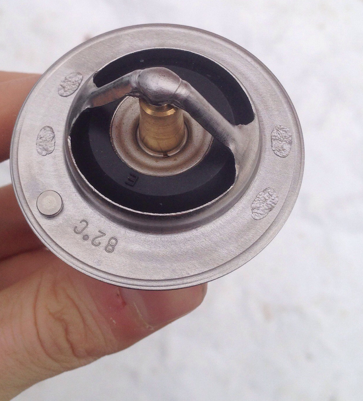

Купить для замены термостат TAMA на 82 градуса WV52BC82 (403р) и прокладку P505 (54р).

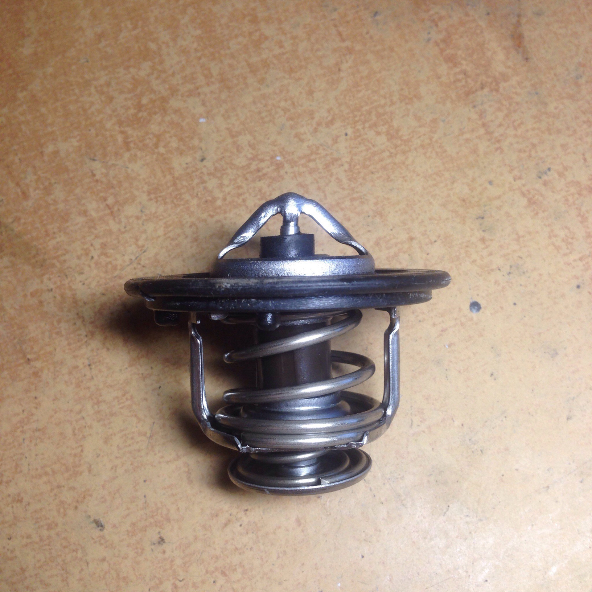

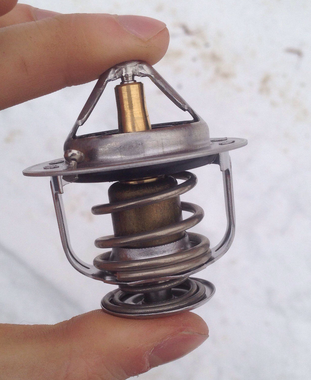

Достали старый термостат.
Полностью с учетом доливки следующим утром ушло около 5,5 литров антифриза.
После замены температура стабильно держится 9 кубиков в любой мороз. Всем тёплых салонов и 9кубов на приборке)
