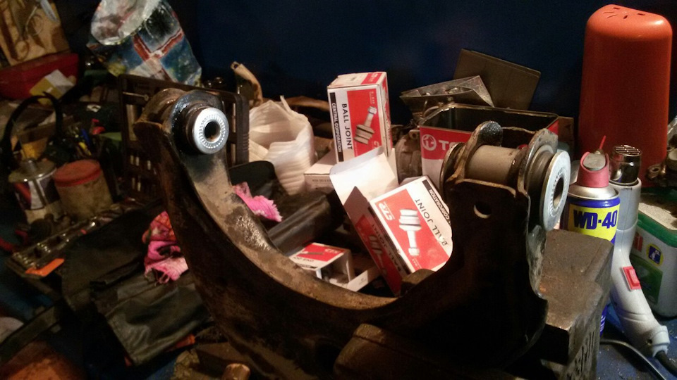

Начну свой рассказ с того, что по осени периодически появлялся странный гул в левом колесе, но как то редко и не сильно и не часто. Но с приходом холодов, данный гул и вибрация стали постоянными спутниками в дороге.
Вскрытие показало что там небольшая попа:
Вот такая болтанка и создает вибрацию и аццкий гул, а появляется она из-за разбитых втулок гранаты:
Но у меня там было уже как то частично нагорожено непонятный комплект:
-Левое колесо стояли втулки из капролона. И внутренняя просто сплавилась. кое как ее оторвал от гранаты
Наружняя втулка так же была капролоновая. Судя по списку обслуживания, они менялись примерно год назад.
С правой стороны набор был еще удивительнее. Внутренняя втулка была бронзовая а наружка капролон
Все втулки были заменены на втулки из полиамида "АРКАИМ". По совету сорфоводов кургана останавился именно на нем, ибо по факту уже третий год ходят у них такие втулки.
кстати, новые втулки заведомо сделаны на "Сотку" меньше по внутреннему диаметру, чтоб компенсировать износ вала гранаты.

Так же до кучи заменил верхние шаровые, которые пешком гуляли, Установил CTR (CBT-27)

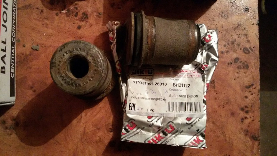

Плюсом заменил сайленблоки на нижних рычагах по причине их растрескивания и на правой стороне сайленты начали отрываться от наружней обоймы. Выбор пал на фирму JIKIU (BH21122). Весьма недорогой и качественный дубликат. Со временем планирую перейти на полиуретан.
Внимания так же удостоилось и рулевое управление. По причине рваных пыльников наружных наконечников, в них появился небольшой люфт. Заменил на CTR (CET-26)

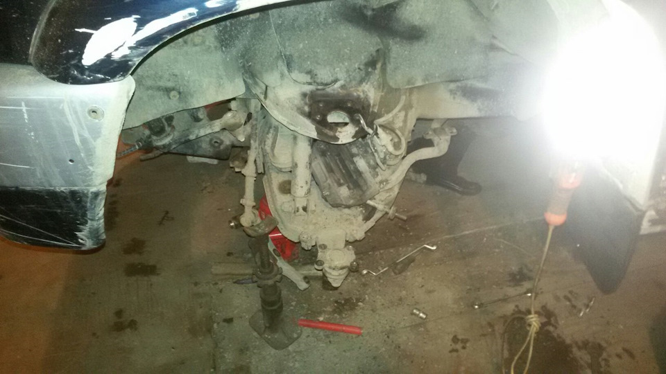

Ну и на десерт, заменил пыльник правой внутренней гранаты. На фото видно его состояние
Конечно еще не критично, но пока все снято, решил и его заменить сразу. Пыльник установил фирмы MARUICHI (24-412).

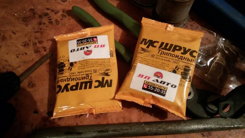

После снятия корпуса ШРУСа, обратил внимание что смазка там была какая то, сильно похожая на простой "ШРУС", что не очень хорошо для трипоидных ШРУСов.
После промывки шруса и трипоида,
Заменил смазку. Использовал смецсмазь так же от фирмы VMPauto "МС ШРУС ТРИПОИДНЫЙ" (АРТ. 1807). Пакетик 90гр, по талмуту в гранату закладывается 270-280гр, поэтому использовал 3 пакетика. объем почти сошелся (К сожалению больше не было).
