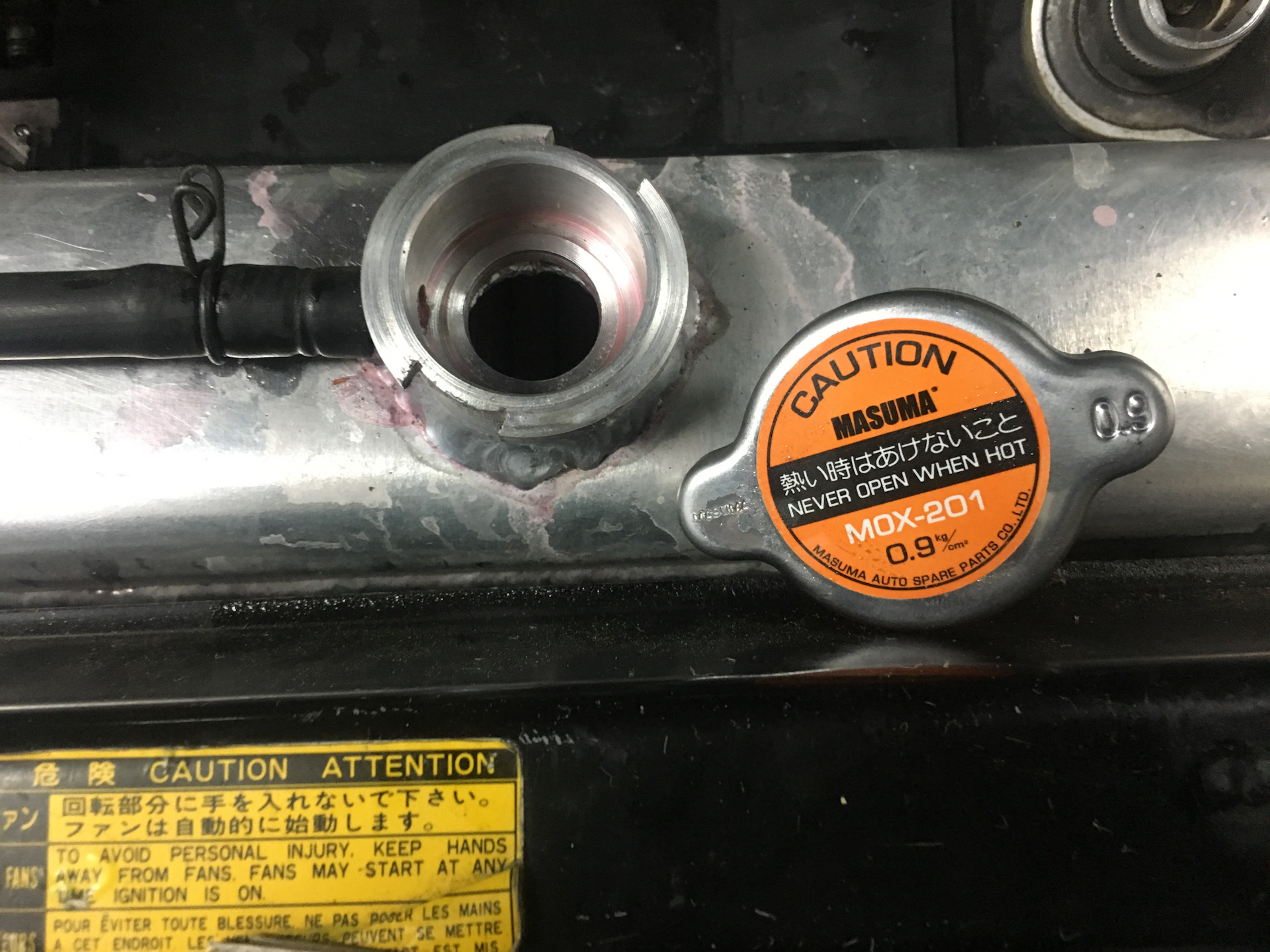

Ну и крышка радиатора (заказанная ранее) — Masuma MOX-201 на 0.9кг/см2 — лежала и ждала своего часа…

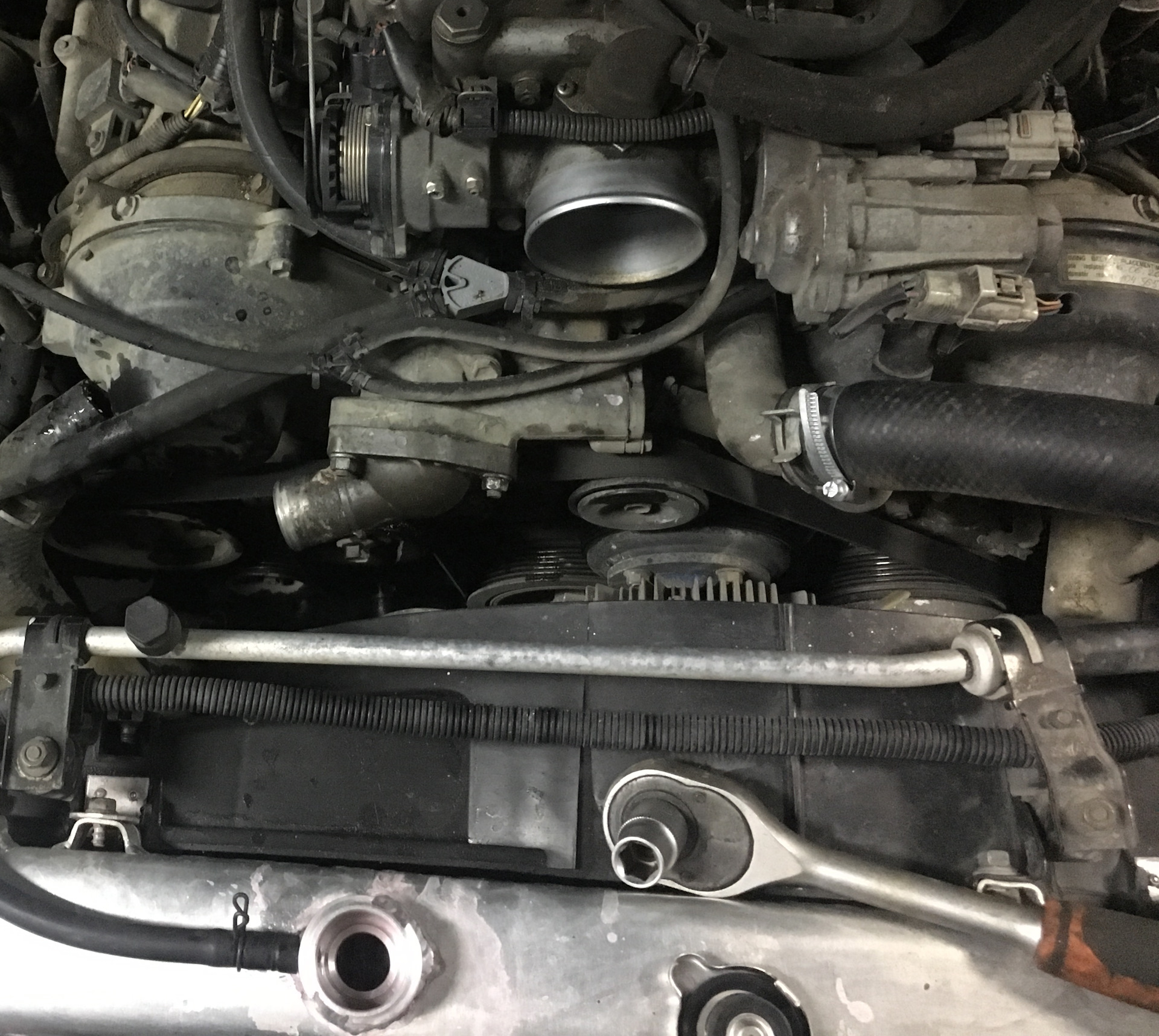

По замене — ничего сложного, дольше сливал антифриз.
Снимаем верхнюю часть воздушного фильтра с MAFом + воздушный ресивер.

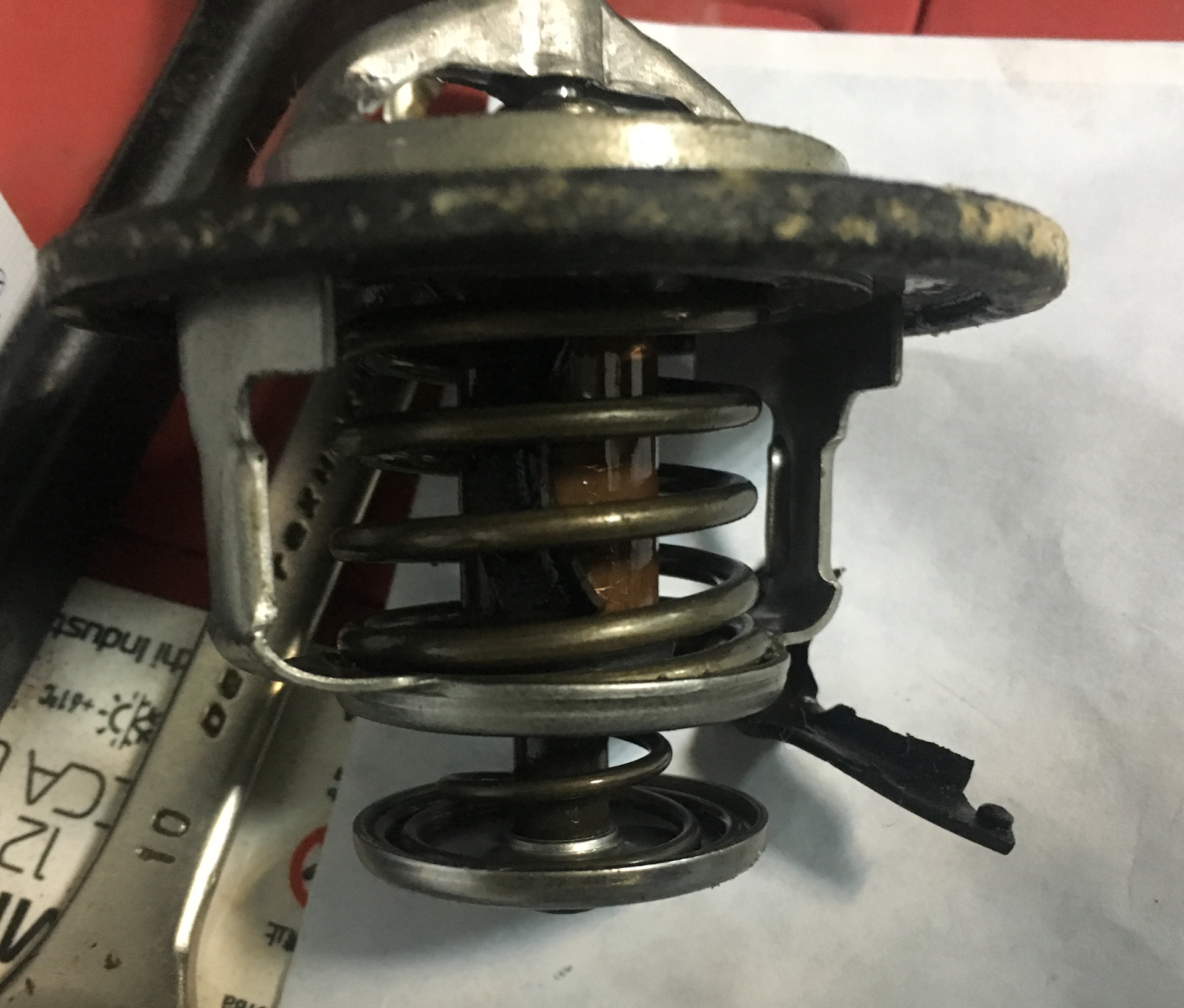

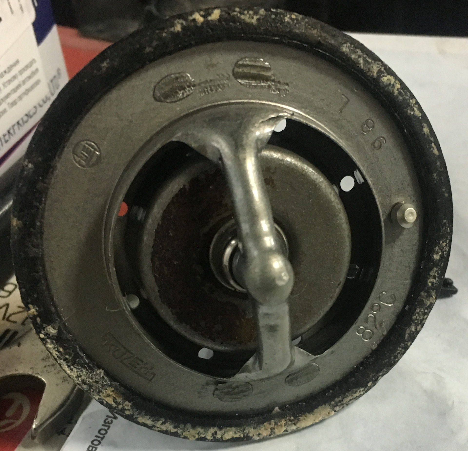

Откидываем нижний патрубок с корпуса термостата и ключом на 12 откручиваем три гайки------и он пред вами, виновник торжества — развалилась верхняя резинка и он остался в приоткрытом состоянии и пропускал ОЖ на большой круг…

О радиатор то же уже доработан:) жаль что термостаты у нас рано открываются:(
Доработан как? Дополнительной пайкой горловины?

Да. Верно. С той записи 5 лет прошло только на этой машине, все отлично.
Кстати тама один из немногих производителей, который рекомендует раз в 3 года менять термостат даже если он исправен.
