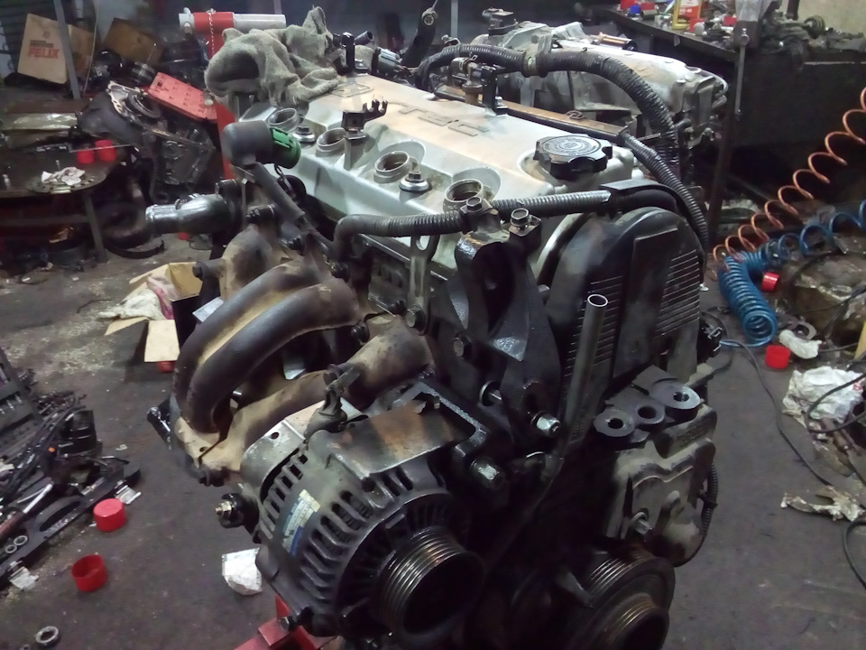

Далее шкивы, метки, ремни. Балансиры выставлены правильно, задний через отверстие в блоке.
А остальное навесное как-то быстренько собралось, и вот он уже готов к установке:
Фух. Ну, почти всё. Остался рывок.
