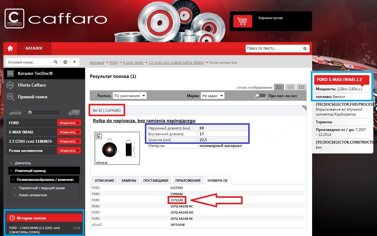

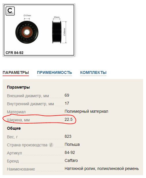

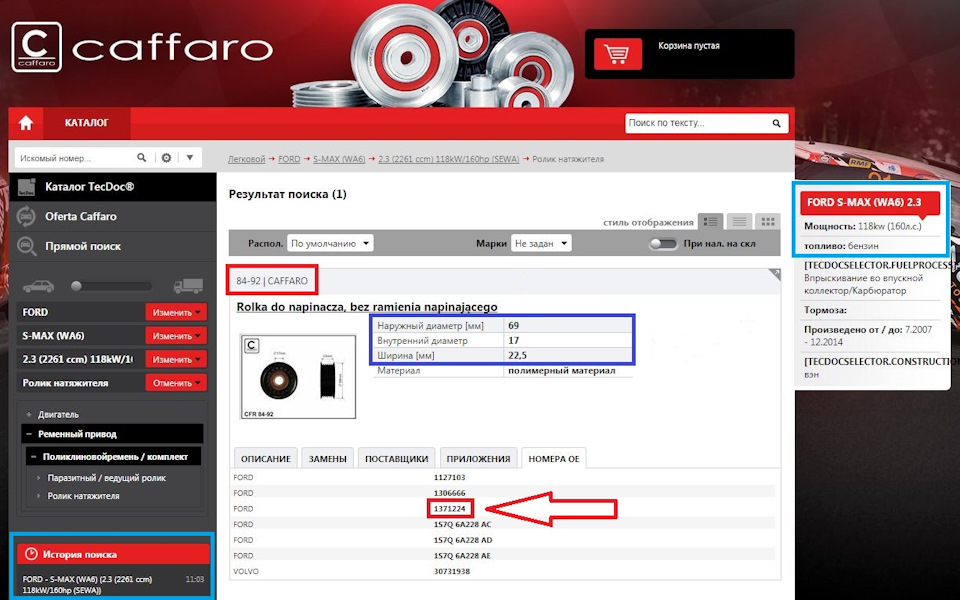

Не хочу менять натяжитель в сборе, а только ролик. Но терзают сомнения на тему выбора правильного парт-номера. С одной стороны SKF VKM 34231 (в борт-журнале VPrilVPril: Новые подтяжки =)) [ремень навесного и ролик натяжителя] ), с другой CAFFARO 84-92, который по данным exist подходит на S-MAX 2.3.
Разница в ширине.

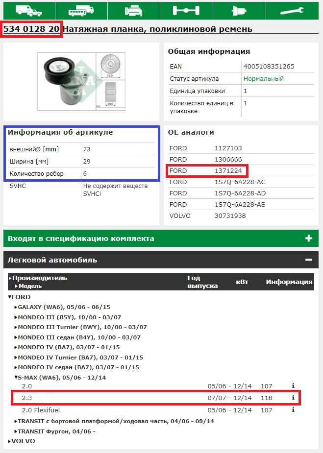

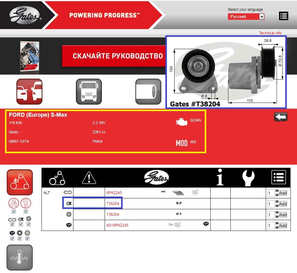

Мнение сайта Gates на счет размера ролика практически совпадает с INA. Ø73x29. Многие пишут, что именно Gates ставят на заводе.
P.S. D2 не дает вставлять более 1 картинки в комментариях! Вместо одного нормального сообщения приходится "заплатки клеить".

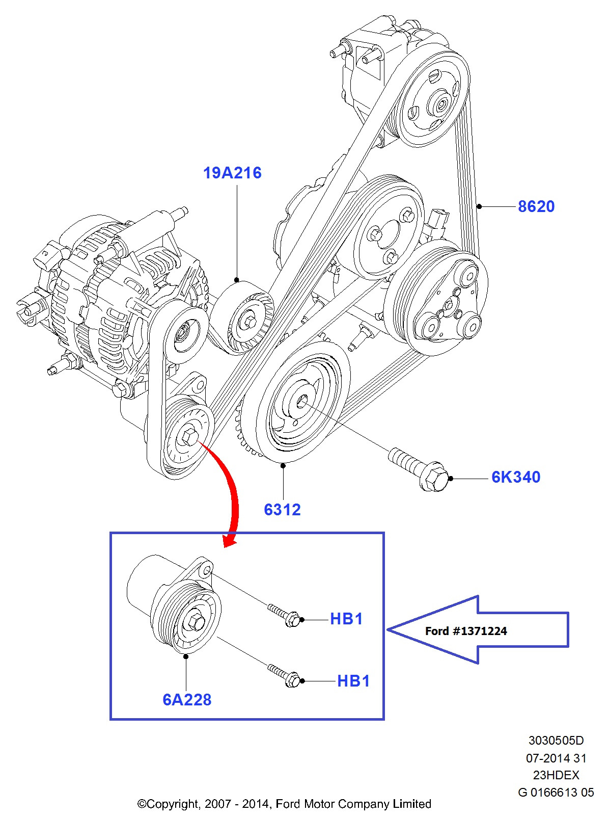

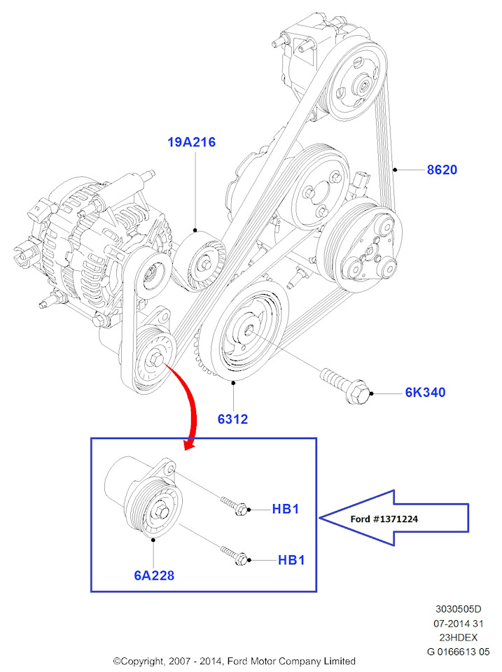

На польском сайте Caffaro рекомендуют ролик #84-92, но размер его отличается от OEM. Вероятно для опорного ролика не принципиально 100% совпадение размера т.к. разница выбирается натяжителем ремня, но чем меньше Ø ролика, тем выше его скорость вращения, соответственно нагрузка на подшипник. Выбирать владельцу…
Если про этот ролик идет речь, то его размер д.б. другой
Инф по сайту INA — schaeffler
Мда. Тут он вообще широкий.
Этот ролик?
Да. Ролик на натяжителе.
Поставил gates один в один что стоял на машине

Две недели назад поставил Caffaro и ремень бош, бюджет в районе 1600 пока полет отличный, нареканий нет!
Ролики номер 8492(натяжной) 23420(обводной) ремень-1987946105

Ах, да! Есть какой-то нюанс, но после первого же пуска стесывается и все вери ОК. Но точно не 4 мм, и даже не 2-3.
