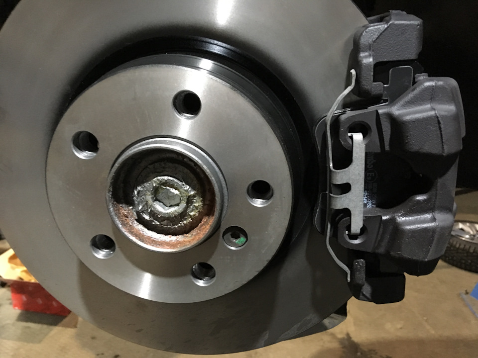

Наконец-то поменял передние тормоза. Суппорты были куплены б/у у нашего коллеги PerformanceM, который попытался перекрасить их в радикально черный цвет и очевидно в этом не преуспел :) Суппорты пришли в прекрасном техническим состоянии, но требовали покраски. Решил покрасить их в обычный серебристый, но в последний момент оказалось, что в мастерской закончилась краска и осталась только черная… Руслан, твои суппорты таки стали черными ;)

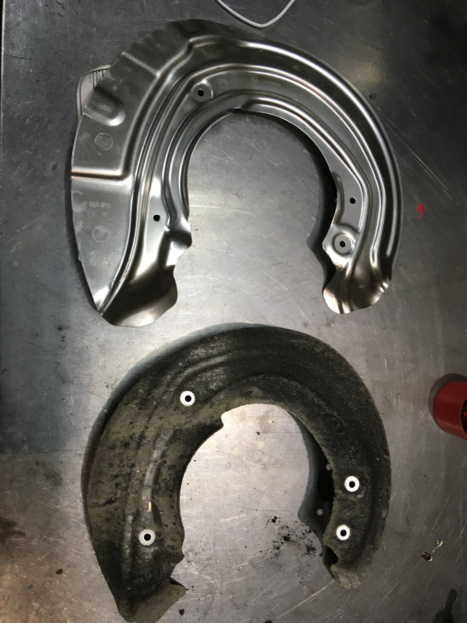

Подготовительные процедуры дополнились покупкой тормозных дисков и колодок с датчиком. Заранее были куплены пыльники тормозных дисков 34116872081 и 34116872082 по 1800 за шт. Также были припасены алюминиевый спрей Liqui Moly и очиститель тормозов TRW Brake Cleaner. Работы по утановке новых тормозов должны были сопровождаться заменой ГТЦ, но тут меня ждал облом, увы.
По запчастям. Колодки взял Brembo P06075 за 2300 руб. Даже не смотря на то, что уважаемый Psych-O убеждал, что это знатное говнище и есть варианты существенно лучше, я доверился своему опыту использования и продажи этих колодок.

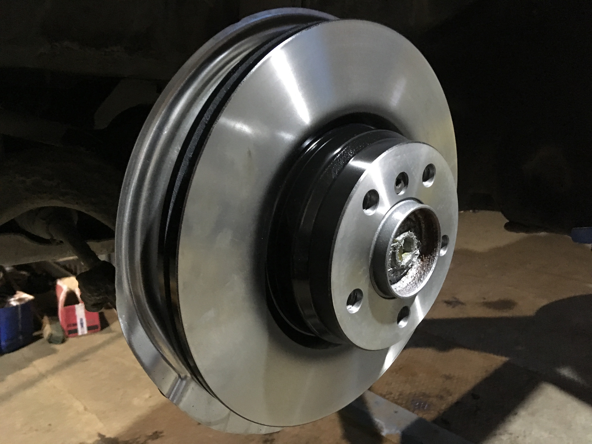

Диски — TRW DF8050. Тут все просто: это было самый дешевый вариант из адекватных производителей и точно не худший по качеству. Из брэндов рассматривались следующие, сразу пишу цену за шт:
TRW — 1900 руб
Brembo — 2600 руб
Zimmermann — 3200 руб за обычные .20 и 5200 руб за дырявые .52
Girling — 2050 руб
Textar — 4200 руб

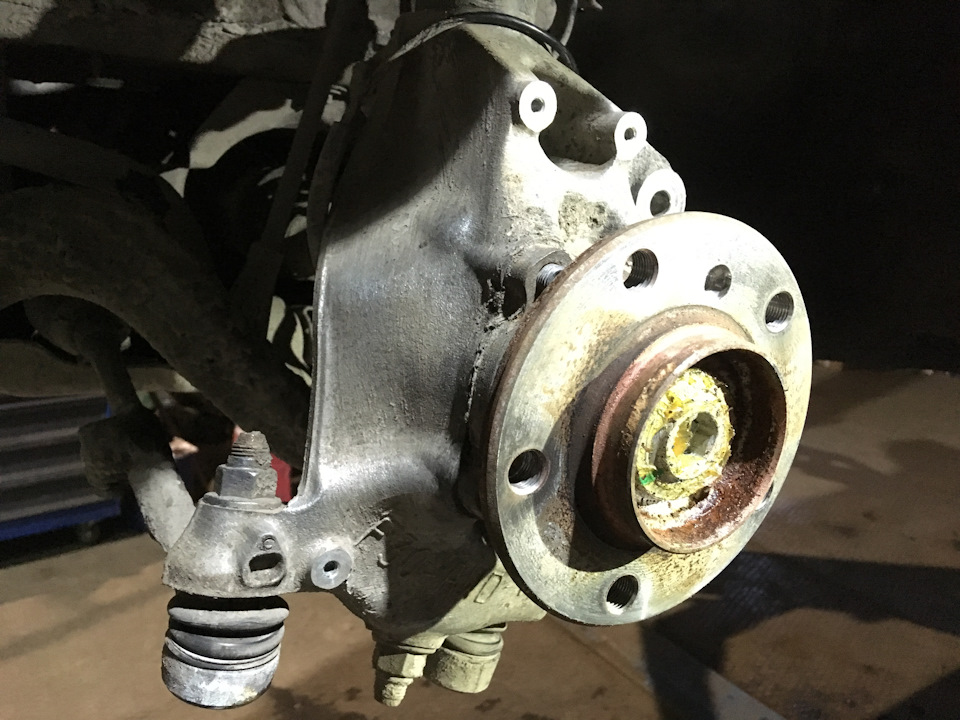

Замена прошла без каких-то сложностей. Единственное — неприятно удивило состояние ступицы на пробеге 8000 км: на привалочной поверхности было слишком много ржавчины, которую пришлось счищать дрелью со щеткой.
Также воткнул лепестки. Ну и поменял масло — это уже ТО 0.1, первое было на пробеге 2000 км. На этот раз не стал заморачиваться оригинальными комплектующими и использовал неоригинал: масляный фильт Knecht и масло Mobil 1 0W-40. Да, я таки уверен, что этоне контрафакт.

Ступицу хорошо почистили. Это правильно. 80% всех проблем тормозов от кривых рук.
Ага. У меня как раз в декабре был суд по этому делу.

От стока эти тормоза отличаются диаметром диска?
30 мм. Мои штатные 300 мм, эти 330 мм.
Да, я почему то думал что у 328 не 330 мм, а поменьше
