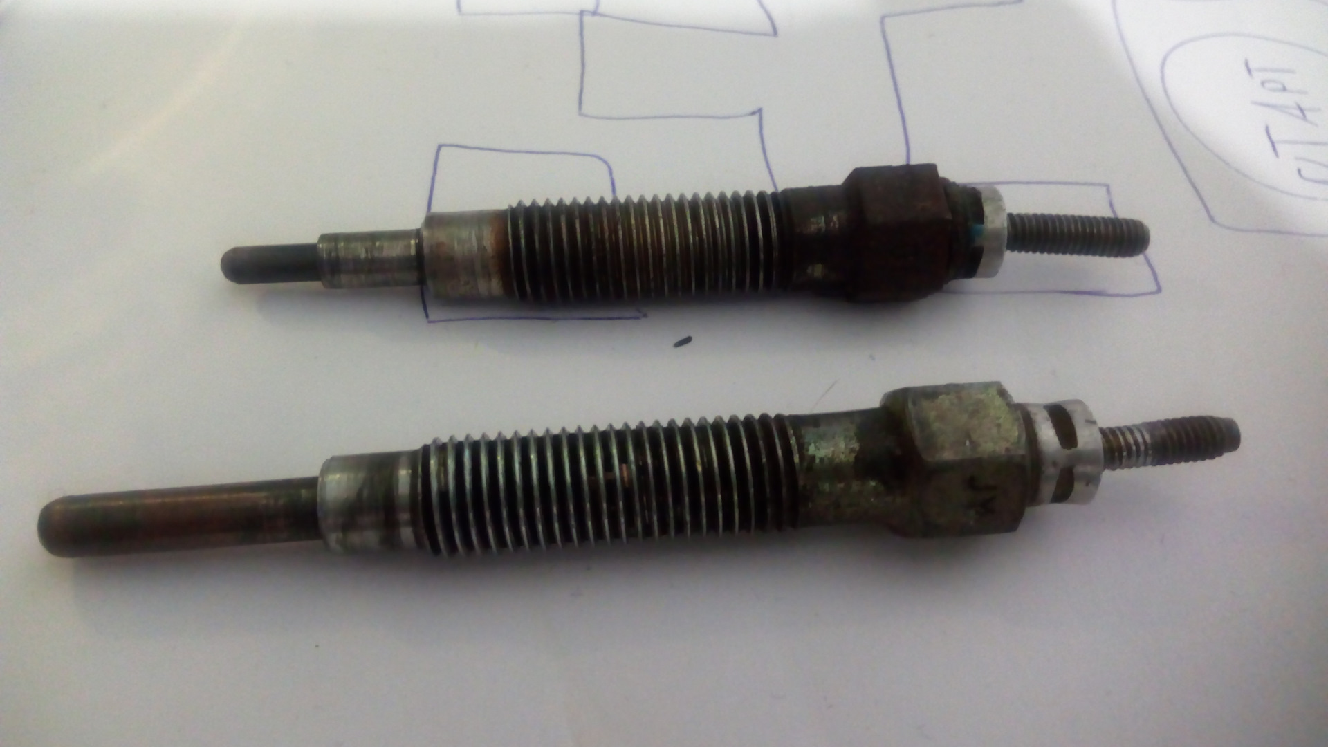

Суть проблемы в следующем: стал плохо заводится мой коник на холодную. Выкрутил свечи — 3 мертвые, одна видно что худо-бедно работает. На свечах маркировка СР-06 6,2v japan. Больше никаких опознаков нет. Свечи стояли эти с покупки авто. Авто в первую зиму после -15 без вебасты не заводился. С приходом холодов после минувшего лета (как только температура опустилась до 0) машина без вебасты вообще перестала заводиться.
Свечи, понятно, соединены планкой и к ним подходит один провод. Решил проверить тестером вольтаж. Что обнаружил: при включении зажигания на проводе появляется 13 вольт, потом щелкает реле и резко вольтаж падает до нуля. Эксперимент проводился без свеч, просто смотрел вольтаж на проводе. И теперь задумался какие свечи заказывать, так как бывают 6.2, 11.7 и 12.0 вольтовые свечи. Может кто чего посоветует? Какие брать?
P.S. от 01.01.2019 Заказал и поставил свечи DENSO DG-172. Просмотрел как работает автоматика: при включении зажигания подаётся на свечи 13 вольт. После заводки какое-то время подаётся 12…13 вольт. Машина стала заводится значительно легче и работать при запуске мягче. Работой пока доволен, будем ждать морозы.
Свечи заказывал у местных барыг. Заказал 29 января, привезли 30 января. Цена конечно не слабая — 935 рублей за свечу.

Свечи лампочкой не проверишь — не видно как она нагревается. По умолчанию нагревательный элемент должен краснеть с кончика. Но если свеча полоудохлая, то она краснеет с середины. Соответственно, лампочка в этом случае горит, а свеча не греет. Поэтому проверяются только выкрученные свечи и каждая в отдельности. А в мороз можно включать погрев свечей 2 раза (без запуска). А кто то вообще на свечи отдельную кнопку (тумблер) выводит, чтоб вручную прогревом управлять ))
Подтвержу, бред это лампочкой, или как в инете советуют, проводом на искрение проверять. У меня сейчас как раз возникла тоже проблема. 2 дохлые. Не поленился, выкрутил. Подключил напрямую в аккуму. 2 тут же разогреваются до белого накала. А две начинали разогреваться в корпусе. Т.е. на них тупо КЗ было. От этого у меня и аккум просаживало. Кстати, 3 стояли короткие, видимо от Паджа. 1 длинная
У нас свечи 11v. И лучше что-то ближе к оригиналу. Нагревательный элемент бывает 19,5 мм и 22,5 мм.- это без разницы. Хотя Medved-58 экспериментировал — говорит длиннее — лучше ))
на этих свечах длина нагревательного около 22 мм… смущает еще общая длина, т.к. свечи нундай/киа показывает длину 97,5 мм, что на 5 мм длиннее моих
Смущения можно отбросить, посколь длинная свеча глубже в форкамеру не завинчивается )) Она на эти 5 мм выступать над поверхностью будет. А чтоб шинка, соединяющая свечи, не имела вид ломаной прямой, свечи лучше ставить все одинаковые, т.е. или короткие или длинные. Но у длинных, повторюсь, нагревательный элемент почти на 3мм длиннее, что положительно влияет на интенсивность прогрева.

Кто то воткнул 6вольтовые свечи.
Ставь такой же размерности, но 11 вольтовые.
Автоматика работает правильно у тебя.
От пахеры, походу, влупили без разбору
Medved-58
привет… а длина какая должна быть? нундай/киа выдает вроде как 97,5 что на 5 мм длиннее моих…
Свеча измеряется по длине жала от уплотняющего конуса. Общая Высота пофигу, лишь бы все 4 одинаковые были. На голопопере помоему 17.5-18 мм

в том то и дела, что система работает
видимо предыдущий владелец воткнул не те свечи…
Ставь те
буду искать те самые)))) спасибо за номера
Обращайся)
