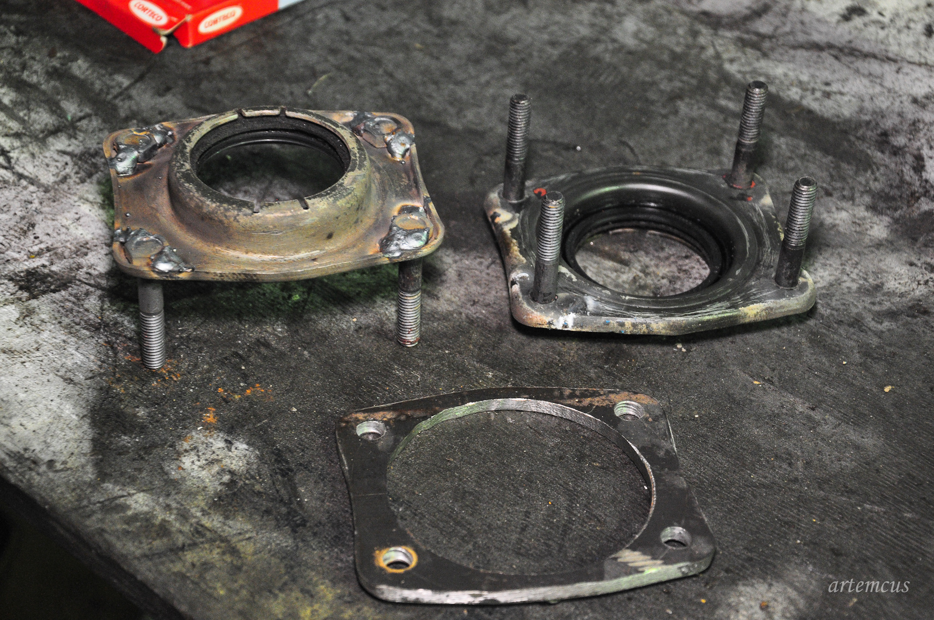

… Прихватываем болты к пластине.

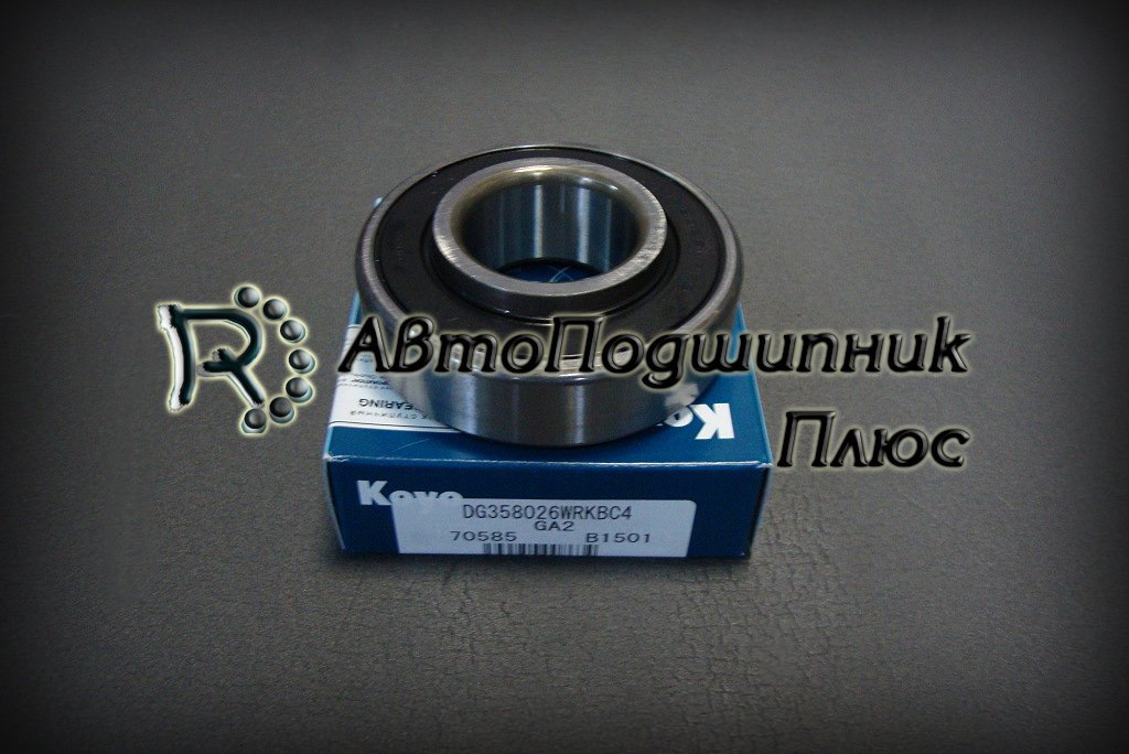

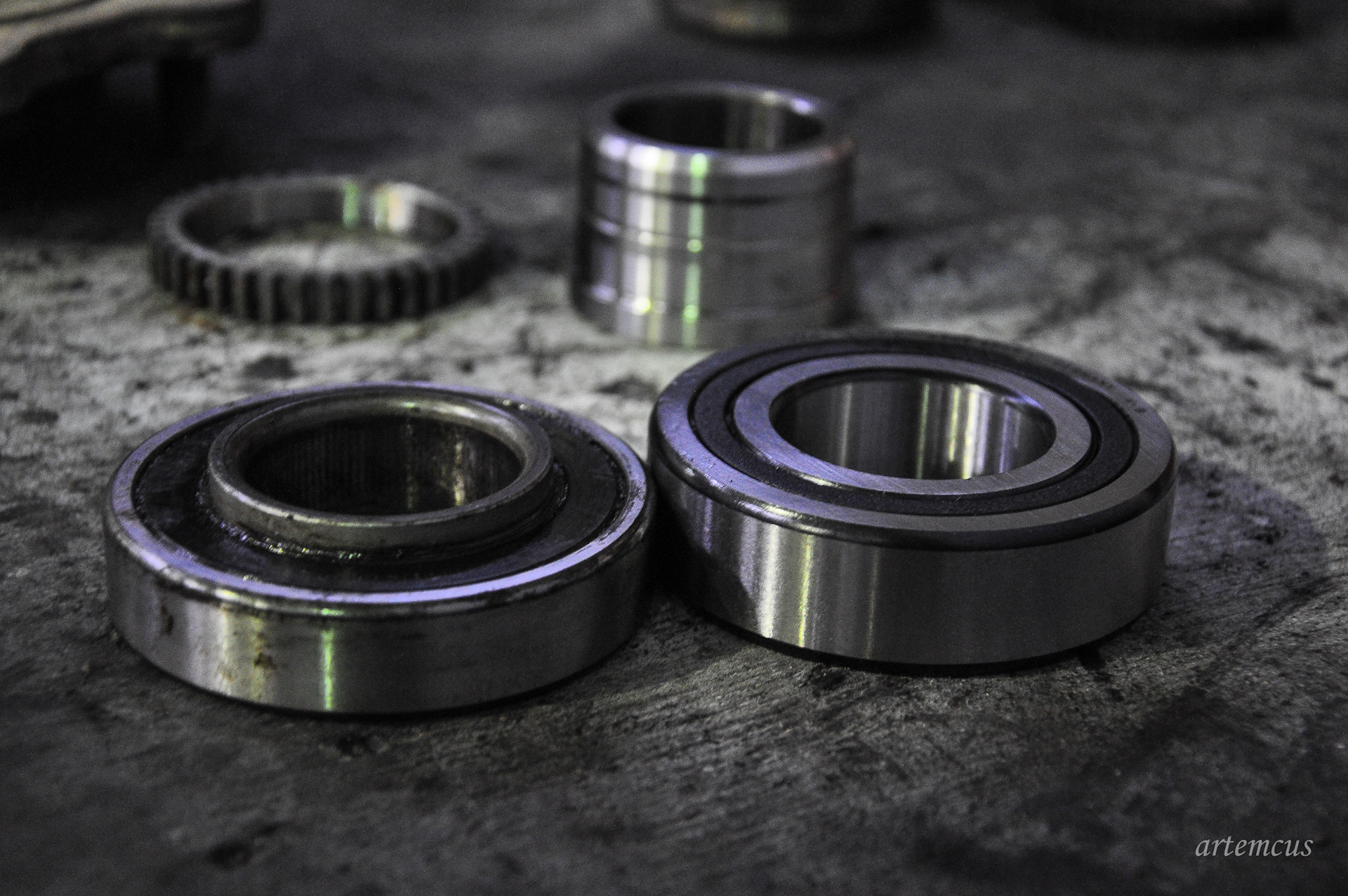

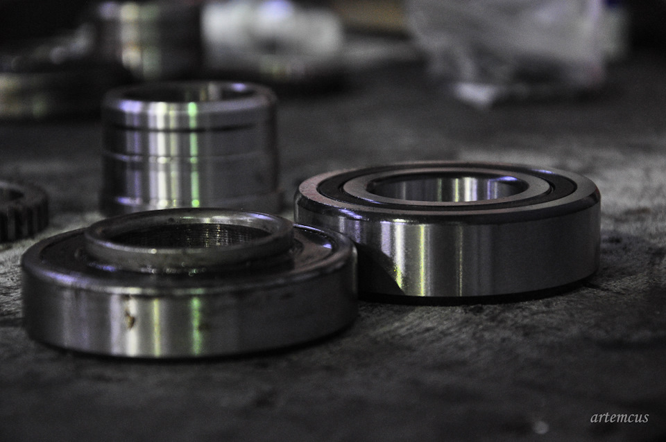

Ну а теперь самое главное. Подшипник 4208. Закрытого типа (с обоих сторон).
Поскольку я не знал (до начала разбора) получится ли поставить такой подшипник, я его не заказывал заранее. Поэтому покупал из наличия прямо в день ремонта.
Вот он рядом с оригинальным.
Общая ширина подшипника равна ширине внутренней обоймы однорядного оригинала, при этом новый — двухрядный! Вот так вот, оказывается, можно использовать эти 5мм!

По совету Vitek7091 заказал сальник в упорную пластину, вместо уже поношенного оригинального.
Сальник TOYOTA 90311-49002. Его размер 50х64х8. Искал такой размер в своём городе из наличия. Везде внешний диаметр 65. Этот размер сальника очень распространён. А вот 64 нигде нет. Пришлось заказывать.
65мм сальник не затолкать, нужно именно 64мм.

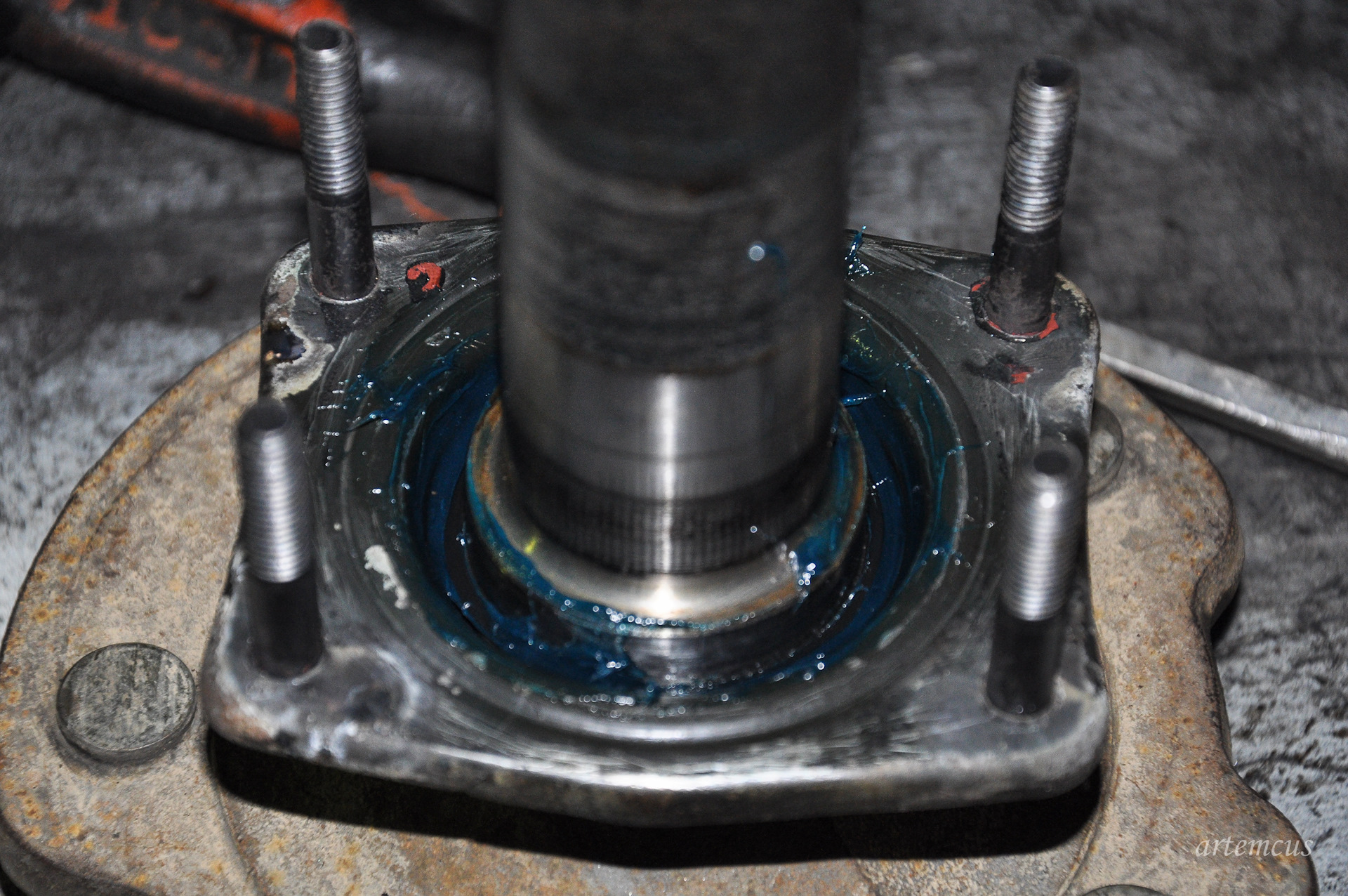

Ставим новый сальник в пластину. Смазываем и устанавливаем на полуось.
Затем ставим подшипник, предварительно набив смазкой. Здесь пресс уже не нужен. Осаживаем трубой.

4208 не ищется в емексе
В статье фото подшипника, на нем выбит полный артикул🤗

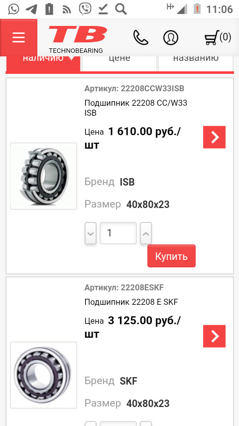

А роликовые не рассматривались? В передние ступицы советуют роликовые, а вот на полуоси?
Вот, что нашлось.
technobearing.ru/eshop1/f…#goto=shop2-sorting-price
Нет. Тут нагруженные полуоси, поэтому роликовые просто будет не затянуть. Тут используются шариковые.
Вот что интересное нашел samip.ru/2011/10/подшипник-1508-2208/ наш подшипник 1508, и цена 200рублей за штуку, еще бы запорное кольцо найти подешевле

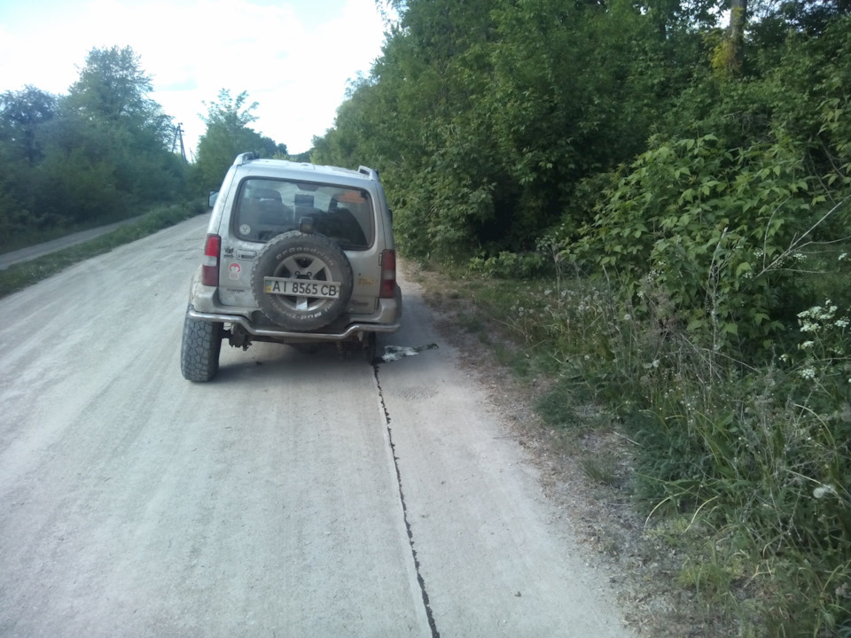

У моего товарища выпала полуось через 1000км пробега (при том что это было на трассе на скорости под 100км.час)
У меня тоже уезжала полуось с колесом, но по причине того, что решил сдешевить и выточил новые у токаря))))
Благо что это было в поле…

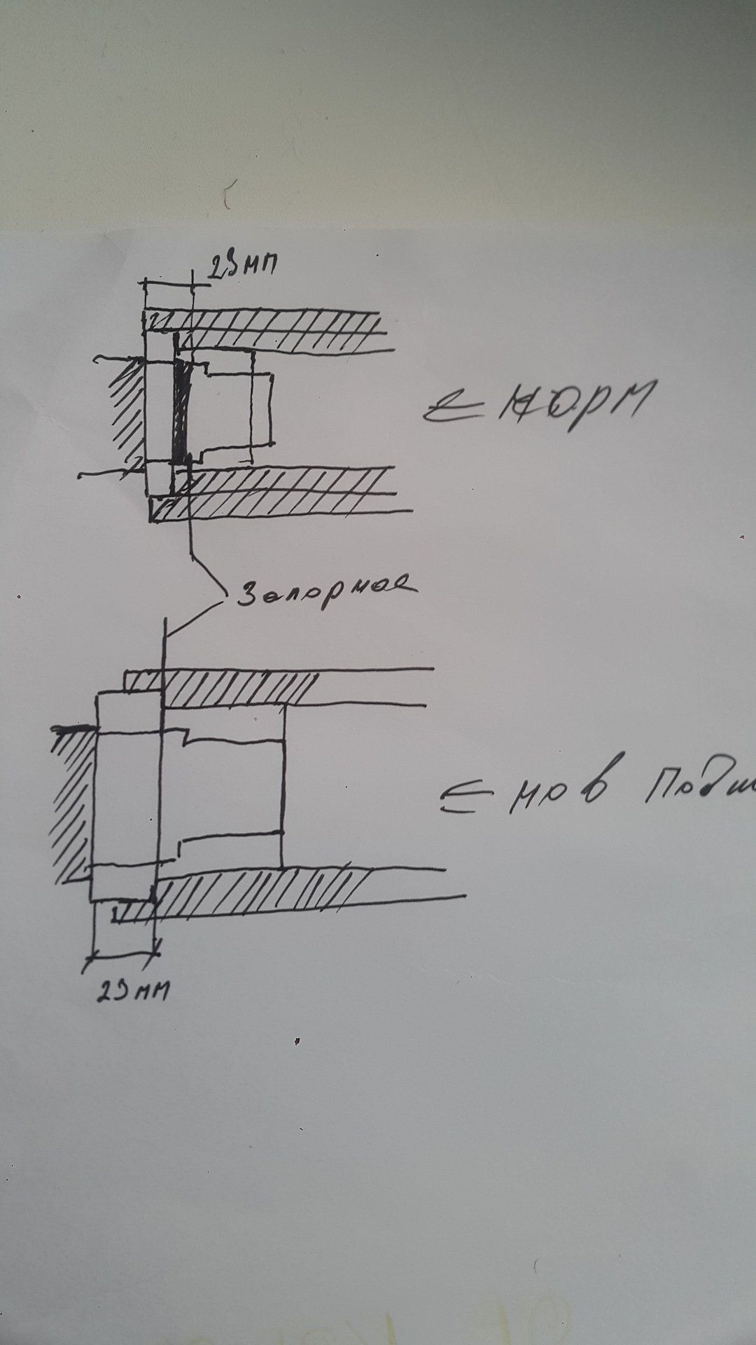

На полуоси не смещали посадочное на 5 мм? Или я просто пропустил.
На полуоси подшипник сел как штатный, поскольку у нового, как и у штатного, ширина внутренней обоймы тоже 23мм.
Вы почти правильно нарисовали)))
Только вот внутренняя обойма у штатного подшипника "выпирает" в сторону барабана.
А внутренняя ширина остаётся одинаковой — 23мм! Поэтому полуось никуда не сдвигается!
Все вопрос исчерпан. У меня стояли подшипники не правильно. Полуось остаётся на месте.
Мы достигли истины! =)

нарисовано верно. и полуось выйдет на 2,5 мм
Не совсем))
если мне не изменяет память, то подшипник стоит в чулке заподлицо с чулком, (или всё таки нет?) т.о. установив подш на 5мм шире, то он будет торчать на 2,5 мм и соответственно полуось не дойдёт на 2,5мм.
У нового подшипника одинаковые обоймы по 23мм. У оригинала внутренний 23, внешний 18. Разницей и будет 5мм. Это значение не зависит от положения в чулке — поскольку оно одно и тоже с оригинальным подшипником. Насколько шире подшипник, на такую же толщину и нужна проставка.
нашёл фото оригинального подшипника и никак не могу понять почему полуось не вышла на теже 5мм из сателлита
Зачем Вы искали фото подшипника, если такое фото есть в моём отчёте? Или не смотрели?
Там как раз мой оригинал и рядом с ним, наглядно, тот что я поставил.
Slavian51
Потому что ширина внутренней обоймы осталась как и в оригинале — 23мм
так ширина внутренней обоймы и не обсуждается, в чулке есть проточка под подшипник 18мм, он в неё упирается внешней обоймой, так? а ставим подшипник шириной внешней обоймы 23мм, соответственно подшипник упирается в проточку чулка на 5мм раньше, так? если это так, то полуось на 5мм меньше заходит в сателлит и так же смещается от датчика кольцо абс, чтобы всё нормально стояло правильно проточку в чулке делать.
Нет, не так… Полуось стоит на своём штатном месте, с полным зацепом.

Нет, положение полуоси не изменилось. Сдвинулась только упорная пластина
Как это нет? на чулке посадочное место и на полуоси есть. то есть подшипник уперся в посадочное место и запорная втулка и шлицы сместились на 5 мм.
Так ширина внутреннего кольца не изменилась, а ширина внешнего повлияла только на вынос упорной пластины. Пластина сдвинулась на 5мм по полуоси, там буртика для упора нет
Вы это реально?
zin23
Ниже Scout66 всё верно ответил.
Ширина штатной внутренней обоймы 23мм. Я такой её и оставил. А эти 5мм внешней обоймы компенсировались проставкой. Это пластина ушла внутрь барабана, а не полуось.
Ширину 23мм заходит глубже на 5мм посадочного места подшипника. Нарисуйте в разрез чулок моста и 2 вида подшипника и посмотрите.
Неправильно. Ничего глубже не заходит. Встаёт всё как со штатным 23мм. Мне рисовать не надо, я видел это всё вживую.
