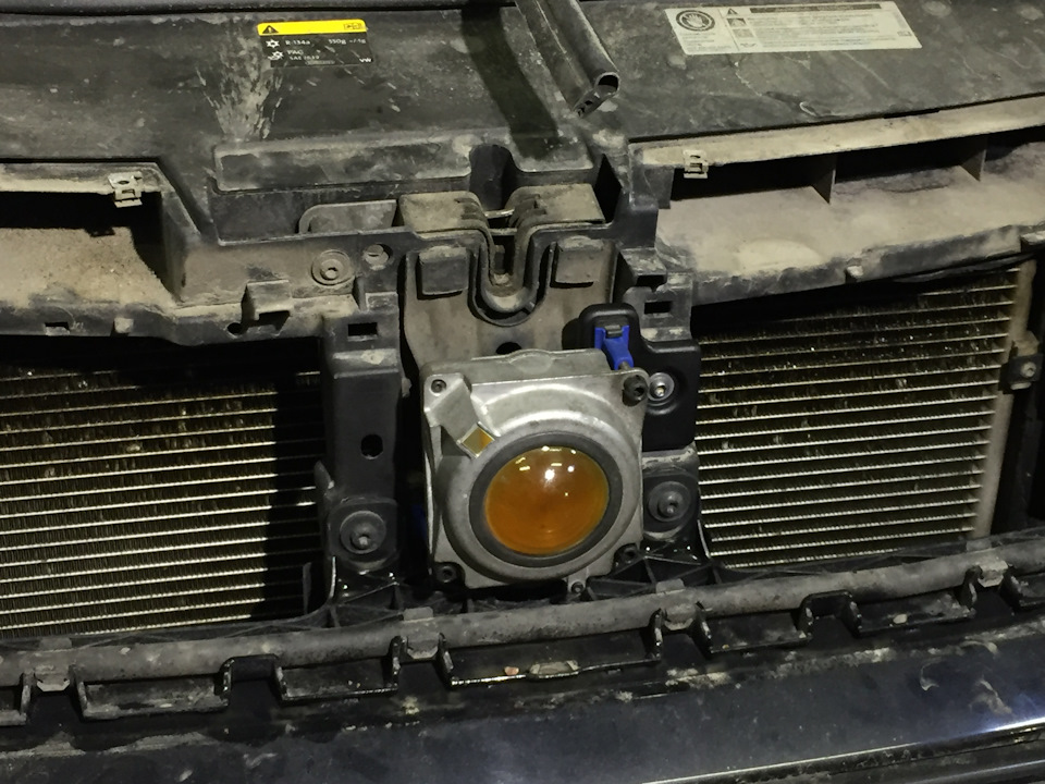

Крепление радара.
Чтобы поставить б/у радар правильно на машину, которая не была бита в морду и имеет правильное положение "телевизора", лазерная указка не нужна. Достаточно собрать три крепежных кронштейна с регулируемой длиной (на фото состоят из регулировочного винта, черной и синей пластиковых частей), затем взять штангенциркуль и отрегулировать длину кронштейнов
И все, можно вешать сам радар.

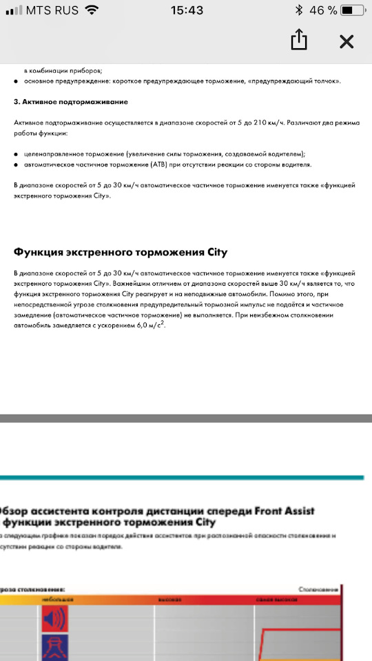

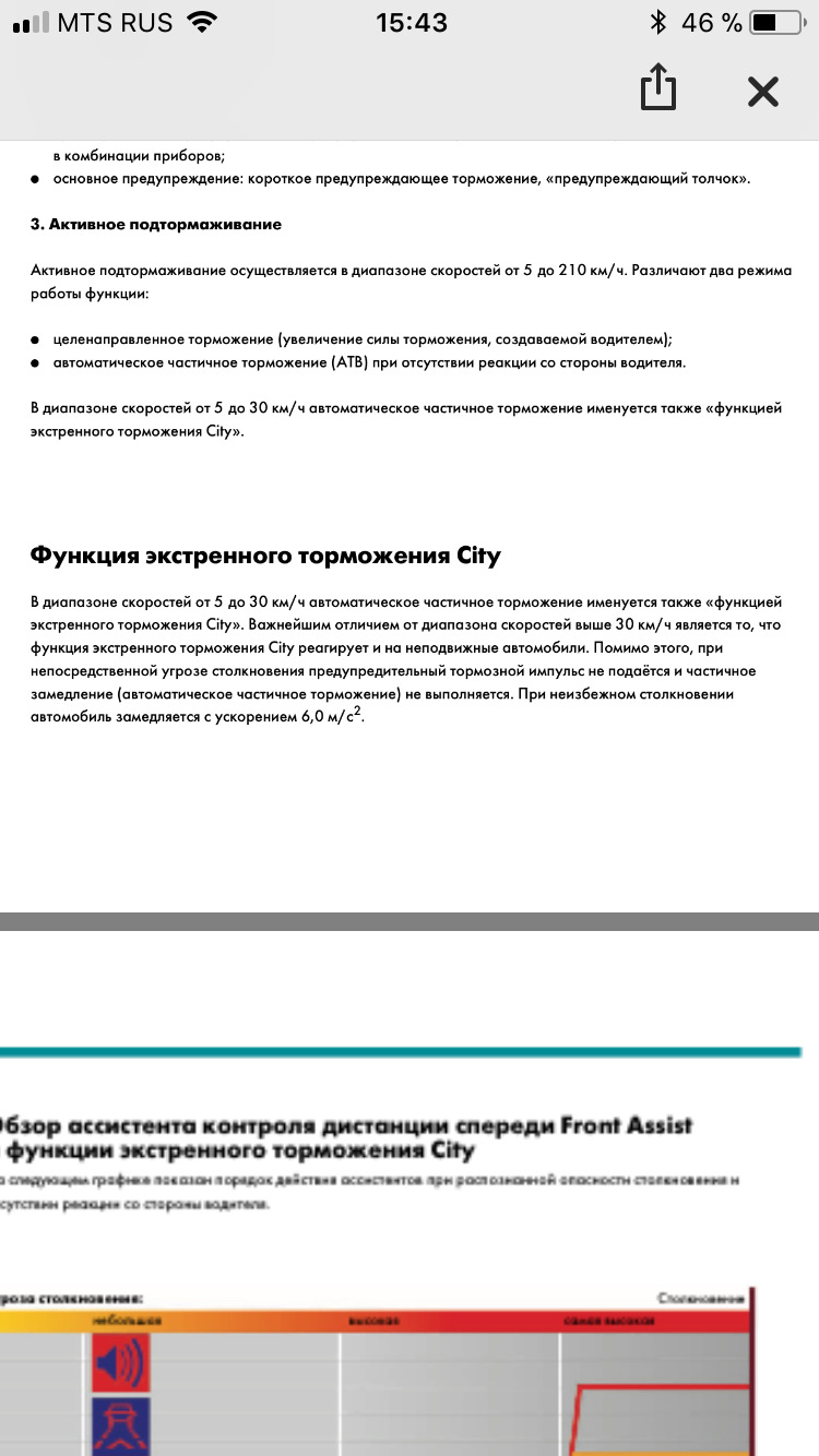

Из SSP488
Функция экстренного торможения City
CityANB
Подсистема ассистента Front Assist. Автоматически затормаживает автомобиль перед столкновением. Реакция на движущиеся и неподвижные объекты при скорости ниже 30 км/ч.

А книжка — вот ;)

vwts.ru/pps/pps_488_passat_2011_rus.pdf

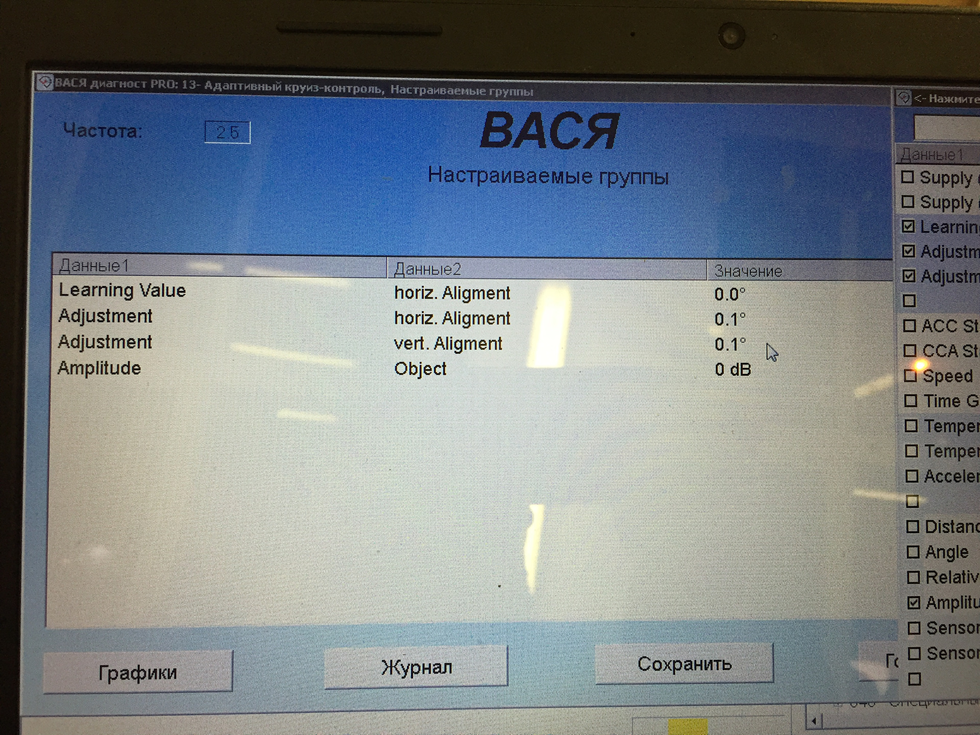

На 61000км, смотрел натяжитель, было 5 канавок. По всем форумам прошелся, менять советуют на 6 канавках(да и по TPI от VAG) или до 100т.км. Вася говорил на 61т.км -3.71 градус, на 80т.км — 1.68 градус!)) Вот и получается, смотреть Васей +- километр …

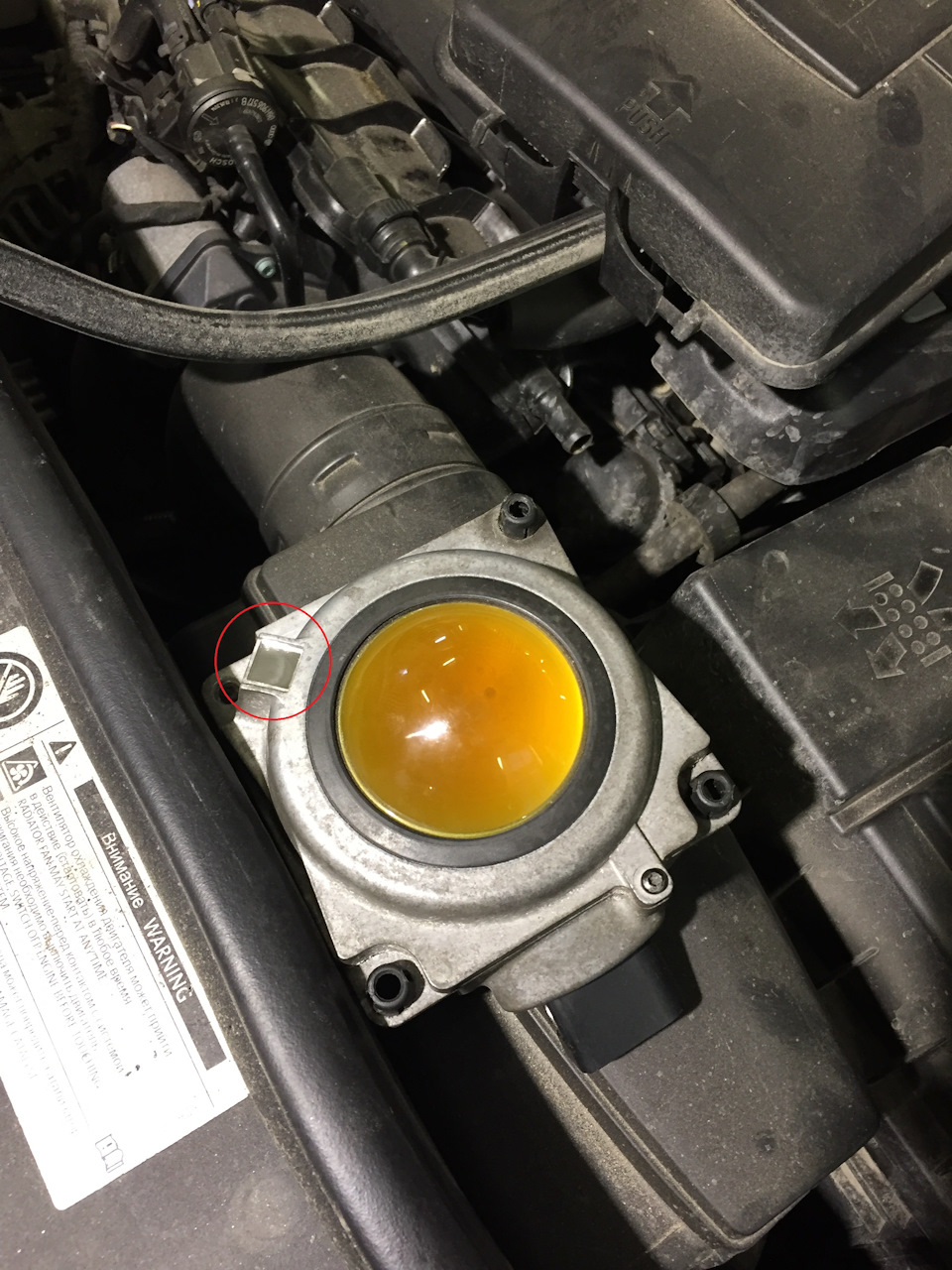

Неправильное заключение о том, что зеркало на радаре не используется для юстировки. Оно как раз для этого и используется, весть процесс описан в ELSA. Для юстировки нужен специнструмент с лазером и размеченной пластиной (нарисована сетка с шагом 4 мм) и стенд сход-развала, по отражению лазерного луча от зеркала выставляется радар, луч должен отражаться в определенные координаты пластины. Данные которые на фото в измеряемых группах радара, это фиксированные значения (координаты), под которые нужно подогнать отражение лазерного луча. Значения в измеряемые величины записываются на заводе, после проверки на стенде определяется угол отклонения зеркала от излучателя и записывается в радар, эти значения в всех радаров разные.
Поднимаю лапы и сдаюсь ))) но, я так понимаю, процесс, описанный в Elsa, имеет значение для нового радара.
нет, для любого
