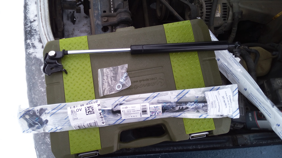

Всем привет Ещё когда покупал марка заметил что газовые упоры капота стоят от ВАЗ .установлены они были качественно и держали капот только по этим причинам не стал их менять на родные без колхоза именно для 80 кузовов, но время я бы сказал летит очень быстро и вот уже третья зима наступила и капот в морозы стал падать упоры перестали держать, решено было заказать новые аналоговые упоры капота, приехали за неделю, все подошло, все работает отлично, посмотрим на сколько хватит их
Последний месяц спасала только лопата
Вазовские упоры поднимали капот на несколько сантиметров выше, из за этого трубка форсунок омывателя не фиксировалась в своём креплении, при открытии капота сразу слетала
Каталожные номера и фирма где заказывал, все видно на наклейках
Комплектация, болт из комплекта не стал использовать, оставил родной тойотовский болт.внешне изготовлено все качественно
Установлено
Все вернулось в сток, капот на своём уровне, трубка форсунок омывателя не слетает, родные запчасти рулят
