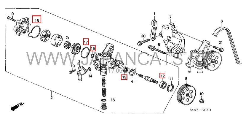

Если Вы вдруг обнаружите некоторую теч из насоса ГУРа, или же какие то другие аномалии, то не стоит сразу пускаться во все тяжкие, он вполне ремонтопригоден. Невозможно восстановить только ротор и корпус им же поврежденный, всё остальное решается.
Для всего остального Вам потребуется:
91349-P2A-003 прокладка задней крышки;
91348-P2A-003 большая прокладка распределительного диска;
91347-P2A-003 малая прокладка распределительного диска;
91345-RDA-A01 уплотнение входного штуцера;
91347-PAA-A01 прокладка регулятора давления;
91249-P2A-003 передний сальник насоса;
91048-P2A-003 подшипник;
91370-SV4-000 уплотнение выходного штуцера.
После данной реставрации прошел уже 30000, всё работает отлично.
Из опыта механиков следует, что в подавляющем большинстве случаев наш насос можно восстановить.

Тоже потеет кольцо под номером 18. Хочу заменить его, или надо все перечисленные сальники менять? Как менять? Можешь процесс в вкратце описать, так как хочу сам сделать. Спасибо!
Я не менял ещё.
