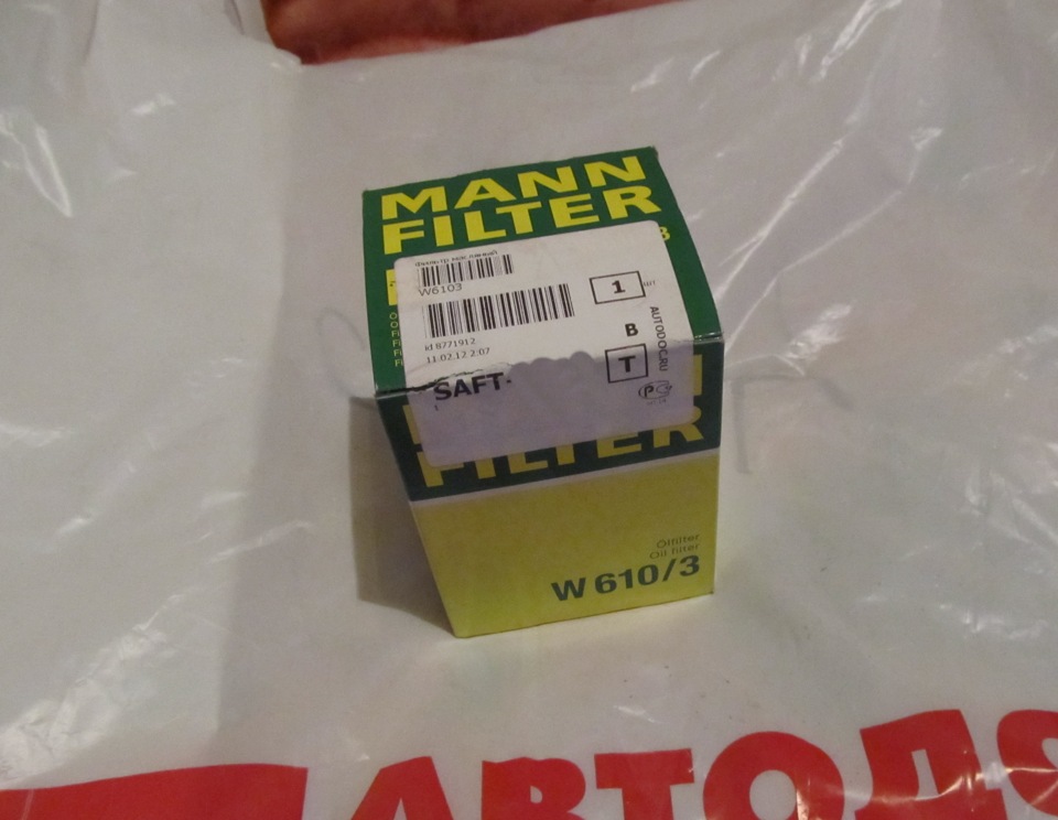

Пришло время к плановому ТО! Все прошло удачно, обслуживание проводилось у знакомых ребят которые работали у официального представителя.
Замена:
Масло синтетика — Mobil 5W-50
Фильтр масляный — Mann Filter W6103
Ремень ГРМ — MITSUBISHI 1145A051
Натяжной подшипник — GMB GT60030
Фильтр воздушный — JAKOPARTS J1325035
Фильтр салонный — JAKOPARTS J1345008
Ремень генератора — SKF VKMV 5PK905
Ремень кондиционера- SKF VKMV 5PK1065
Долили трансмиссионного масла — Mobil ATF 320
Так же выявлены дефекты:
Радиатора охлаждения — под замену (следы испарения антифриза)
Помпа охлаждения — под замену (следы антифриза)
Запчасти на фото: J1345008
Запчасти на фото: W6103
Запчасти на фото: 1145A051
Запчасти на фото: GT60030
Запчасти на фото: VKMV5PK905, VKMV5PK1065
