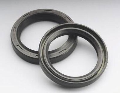

Комплект манжет коленвала "Москвич-408"
2141-2303034 Манжета коленчатого вала передняя Размеры: 41х56х9 мм.
1.1-75х100-1 ГОСТ 8752-79 Манжета коленчатого вала задняя Размеры: 75х100х10 мм.
Материал: Бутадиен-нитрильный каучук (NBR).
Родственники переднего сальника: Nissan 40232M0200; Japan Cars N14017; AJUSA 15019100; Musashi A6613
Родственники заднего сальника: Toyota 9031175007; 9031175004; 9031175009; AJUSA 15034400; REINZ 81-53311-00; Koivunen 090-NJ407; CORTECO 19016539B; NOK AH3615E0.
Для себя выяснил и с вами делюсь. Задний Тойотовский стоит уже в двигателе, передний заказал.
