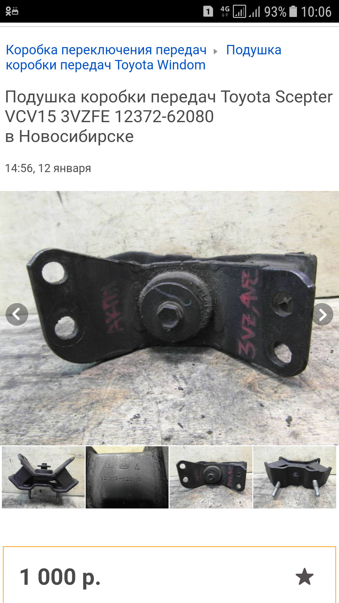

Левая подушка не подошла, заменю ее в скором времени.Подходящий аналог Avantech
AEM0153, одна сторона крепления должна быть смещена.
Нашел в магазине формула 22 за 1300р. Так же есть на сайте www.emex.ru Артикул подушки (12372-20010).
В городе везде продаются вот такие, как не странно, артикул точно такой же.

Тоже была проблема с этой подушкой, в трех магазинах был и везде мне предлагали подушку с равными сторонами, по каталогу идет именно она. Перешарил дром и нашел что-то похожее внешне, заказал и оказалось она, только идет она другую марку, но совместимость с windom, короче может коробка стоит другая не углублялся. Фото прилагаю.

такая же беда была с подушкой, не подошла которую заказал, делитесь инфой(именно та подушка которая на коробке)
написал все в статье, посмотри со слов- левая подушка не подошла.
Ответил выше с фото
