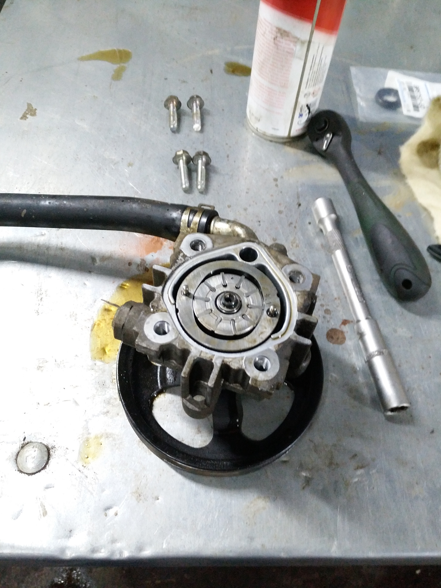

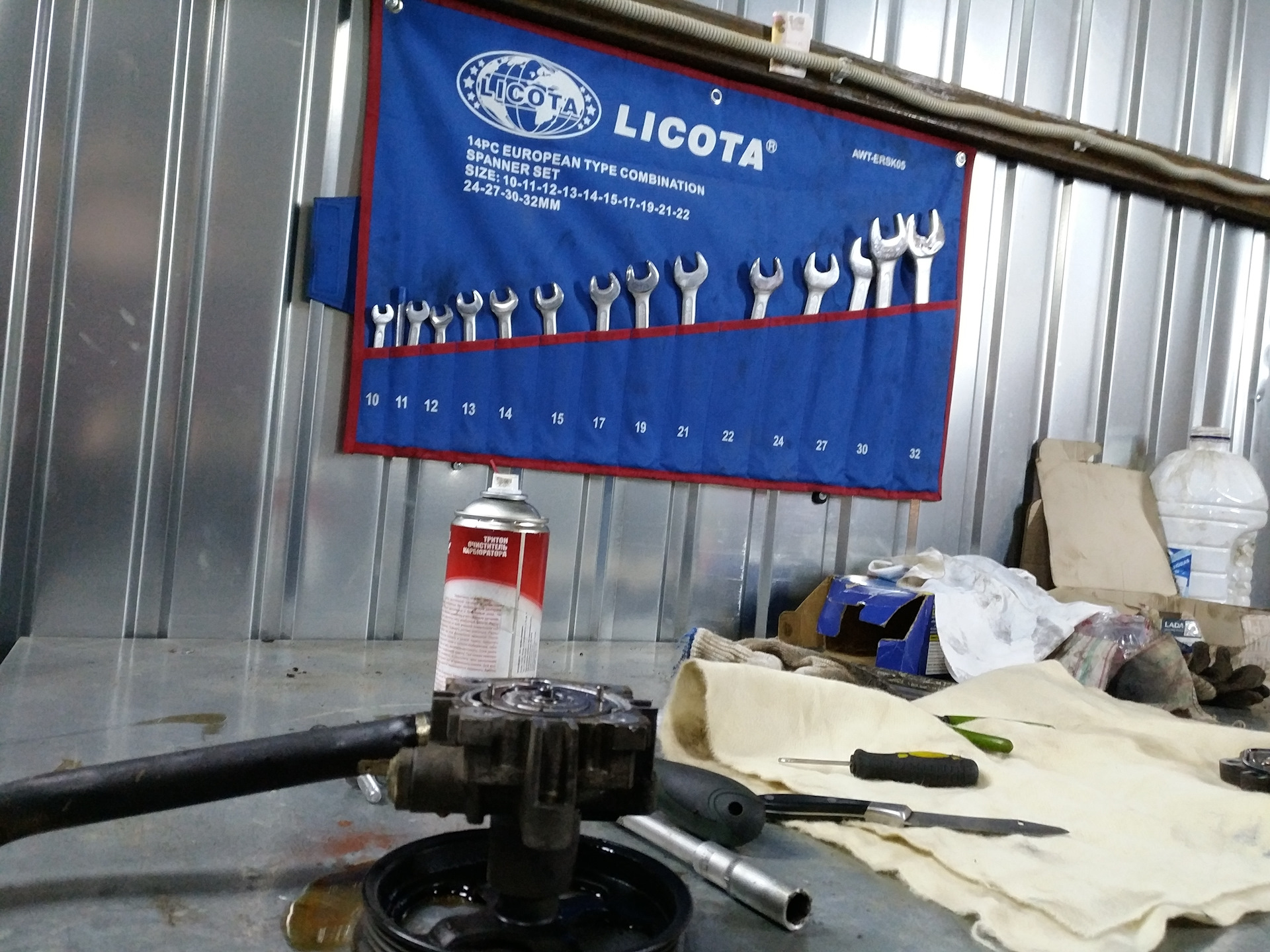

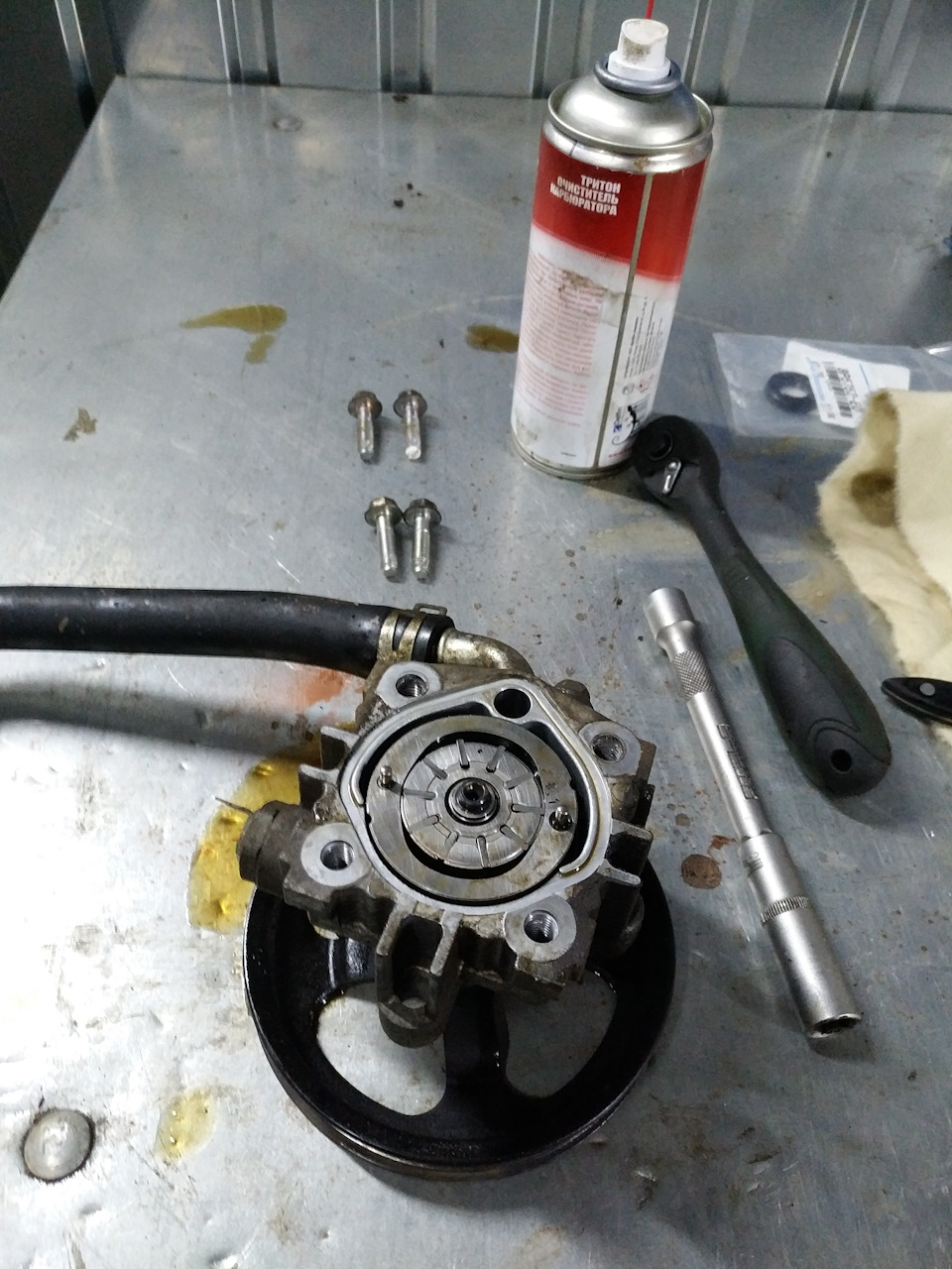

NOK BP5752E0 сальник гур mitsubishi bp5752e0- 270р. Но советую брать оригинал, это тот-же sat(кетай)
VMPAuto 9201 вмпавто масло для гур glow psf 1 литр- 670р. 2шт.

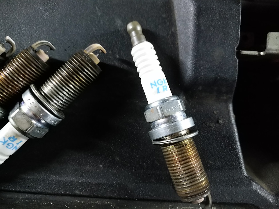

Компрессия: по 13 очков в каждом цилиндре. Расстроили не затянутые свечи(привет автосервису японец), хотел менять сам, влом было ключ ехать покупать. Хочешь сделать хорошо, сделай это сам или как в моём случае с братом.
Инструкции такие-же как и в случае lancer 9 1.6, только расположение у моторного щита, ну собственно как и выхлопа.
Комментарии 4
вообще то свечи не затягивают чтоб с них сок тёк. там момент затяжки около 20нм с учётом спецефичной шайбы на них после эксплуатации они от руки откручиваются это нормально.
Свечи меняны в 90тыс пробега, сейчас 139.
и?)
Когда свеча откручивается совсем без усилия, по мне не порядок. Выше про срок эксплуатации указал.
